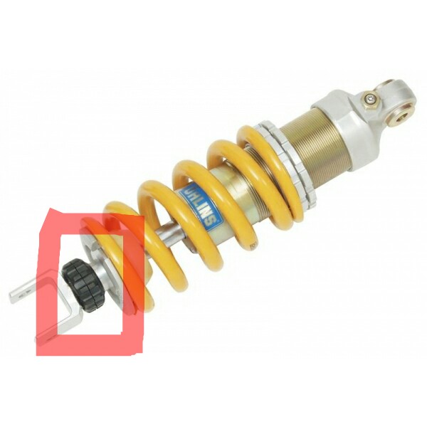

Salve! Sulla mia Linda monto un mono ohlins..nel passato sono caduto ed il carro attrezzi mi ha caricato la moto per portarla a casa mia..hanno legato la moto molto stretta e ora non mi funziona più il registro del precarico manuale..o avvito o svito la moto rimane sempre standard mentre prima percepivo le "mutazioni"..
Qualche idea?

  • Quella ghiera controlla uno spillo che regola il by-pass tra i due lati del pacco delle lamelle. Come giustamente dicono .. regoli la frenatura idraulica sia in estensione che in compressione. Per fa
ma come registro di precarico, intendi la ghiera sul corpo mono?
Appunto... me lo chiedevo pure io.
Intendi quella con dado e contro dado?
Per sicurezza fai una foto e indicaci dove è che sviti e riavviti.
Buonasera,vi chiedo scusa per la scarsa chiarezza..è questo pezzo evidenziato in rosso

Il conducente del carro attrezzi ha fatto passare una corda tra la sella e le maniglie passeggero e ha stretto molto forte..passavano pochi cm tra la ruota e gli scarichi per rendere l'idea
Quindi praticamente il mono è rimasto schiacciato (quasi) a pacco durante il trasporto fino all'officina?
Esatto 150 km..
Ok ma non gli fa nulla.
L'estensione controlla i movimenti ma non sente la posizione. Che la lasci una settimana ferma sul cavalletto o 4ore completamente compresso non gli cambia nulla.
E allora perdonatemi ma perché prima la sospensione la sentivo più morbida o più dura e ora non sento la differenza?
Dal sito Öhlins vedo, se il tuo mono è il modello "STX 46 Street", che questo modello ha "Adjustable rebound damping and compression".
Quindi può essere che quello stesso controllo agisca contemporaneamente sull'idraulica in compressione ed in estensione.
Suppongo che stringendo, agisca nello stesso modo su entrambe le idrauliche.
Non ti so dire, però, per quale motivo prima funzionava e ora non fa più quel che faceva prima.
Fattostà che se sei sicuro che non agisce più come dovrebbe, devi farlo revisionare.
Se non hai qualcuno fidato che ti possa fare un test sul mono lì a portata di mano, la cosa più sensata che ti posso consigliare è di inviarlo a @Giotek.
Sicuramente lui te lo sistema, e lo fa ritornare anche meglio di com'era da nuovo.
