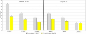

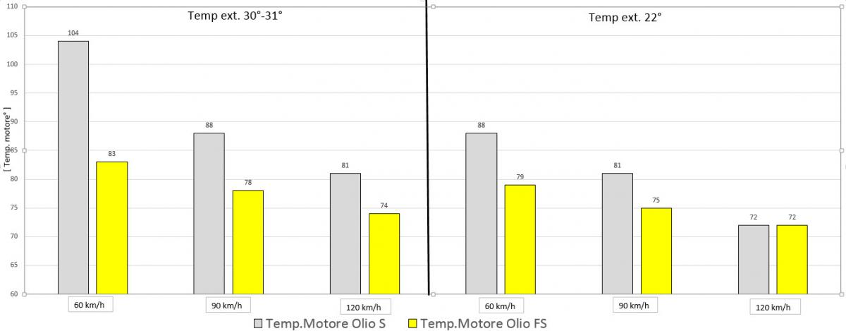

Aggiornamento:Da quando mi hanno messo olio totalmente sintetico (FS) al posto del semisintetico (S) le temperature di lavoro del motore si sono  abbassate. Di seguito il riepilogo delle temperature motore comparate con I due tipi di olio motore
Olio FS Yamalube FS4
Temp. Esterna 30°, Velocità 60 km/h,  Temp motore  83°
Temp. Esterna 30°, Velocità 90 km/h,  Temp motore  78°
Temp. Esterna 30°, Velocità 120 km/h,Temp motore  74°
Temp. Esterna 22°, Velocità 60 km/h,   Temp motore  79°
Temp. Esterna 22°, Velocità 90 km/h,   Temp motore  75°
Temp. Esterna 22°, Velocità 120 km/h, Temp motore  72°
Olio S Yamalube S4
Temp. Esterna 31°, Velocità 60 km/h,  Temp motore  sale fino ad accendere la ventola
Temp. Esterna 31°, Velocità 90 km/h,  Temp motore  88°
Temp. Esterna 31°, Velocità 120 km/h,Temp motore  81°
Temp. Esterna 22°, Velocità 60 km/h,   Temp motore  88°
Temp. Esterna 22°, Velocità 90 km/h,   Temp motore  81°
Note metodologiche: nel test con olio FS, non è stato possibile replicare fedelmente lo stesso ambiente di test effettuato con olio S, poichè la temperature esterna max differiva di 1° (30° invece di 31°). In ogni modo anche a  voler essere pignoli considerando il delta di 1° della temp ext.,  mi pare evidente l'abbassamento della la temperature motore  con olio FS.

@MT160:a quale temperature esterna rilevi 103/104 gradi a 80 km/h ?
A me con 30° esterni non lo fa più questo scherzetto. Adesso le temperature sulla mia MT10 sono diventate "umane". In compenso si sente tantissimo l'orribile ticchettio dal motore proprio perchè il motore non è più bollente come prima.
