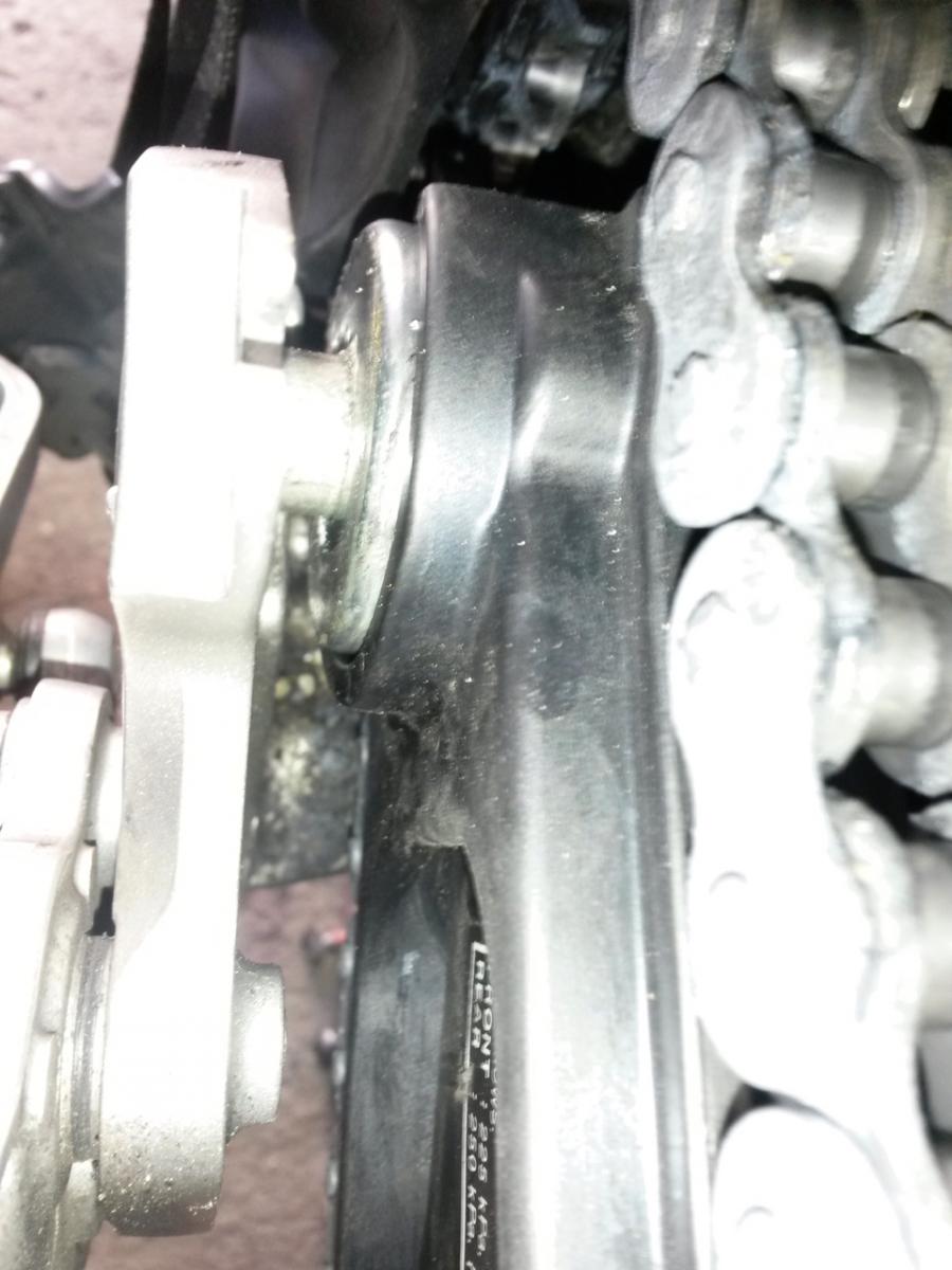

Prima di lubrificarla ho deciso di togliere il paratacco e il fianchetto che stanno attaccati al gruppo del pedale del cambio, per pulire bene anche il pattino di gomma su cui scorre la catena.
Sorpresa.  :angry:

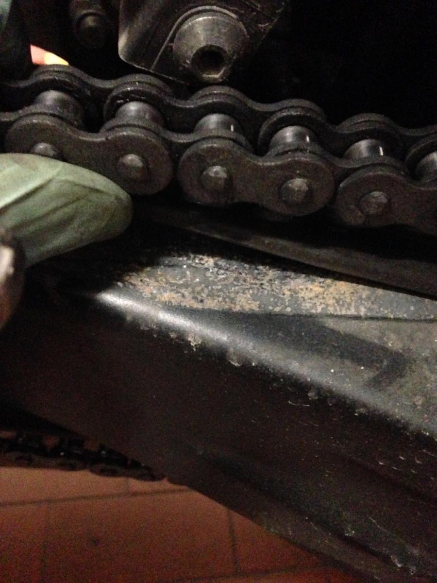

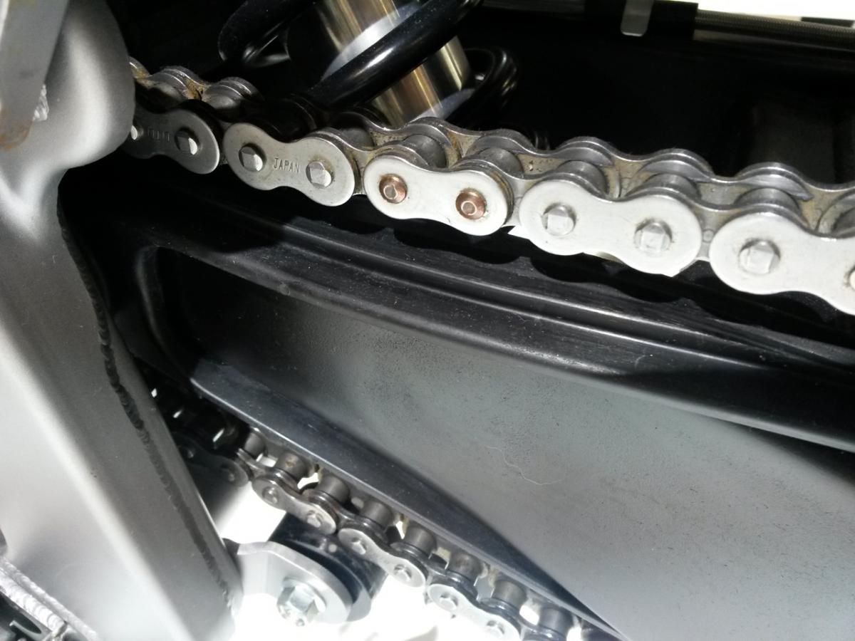

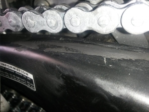

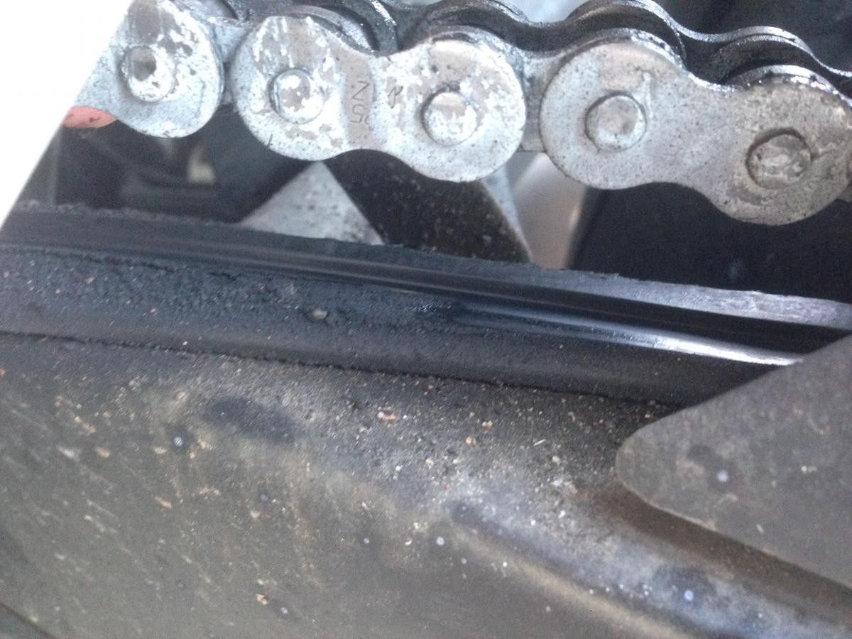

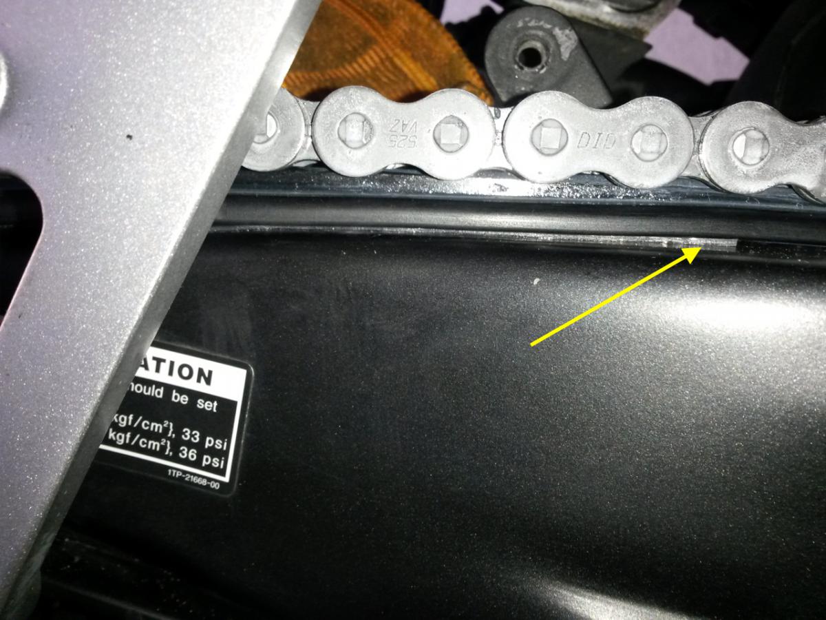

Tale pattino, di gomma abbastanza morbida, è un po' curvato verso l'esterno del forcellone ed è anche parecchio consumato.

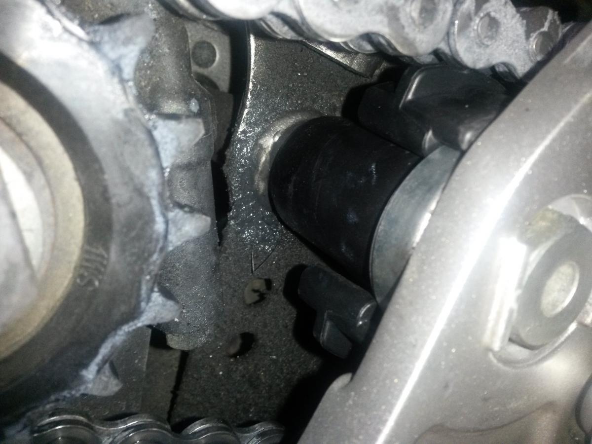

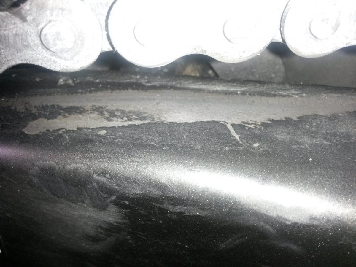

In particolare la guida su cui dovrebbero passare i rulli interni della catena è ormai quasi inesistente nella zona più vicina alla corona. Siccome ricordo da una discussione nel forum americano che qualcuno l'ha consumato del tutto e la catena è andata a rovinare molto il forcellone, mi preoccupo.
Non ho fatto foto perché era già abbastanza buio in garage (e non ho luci).

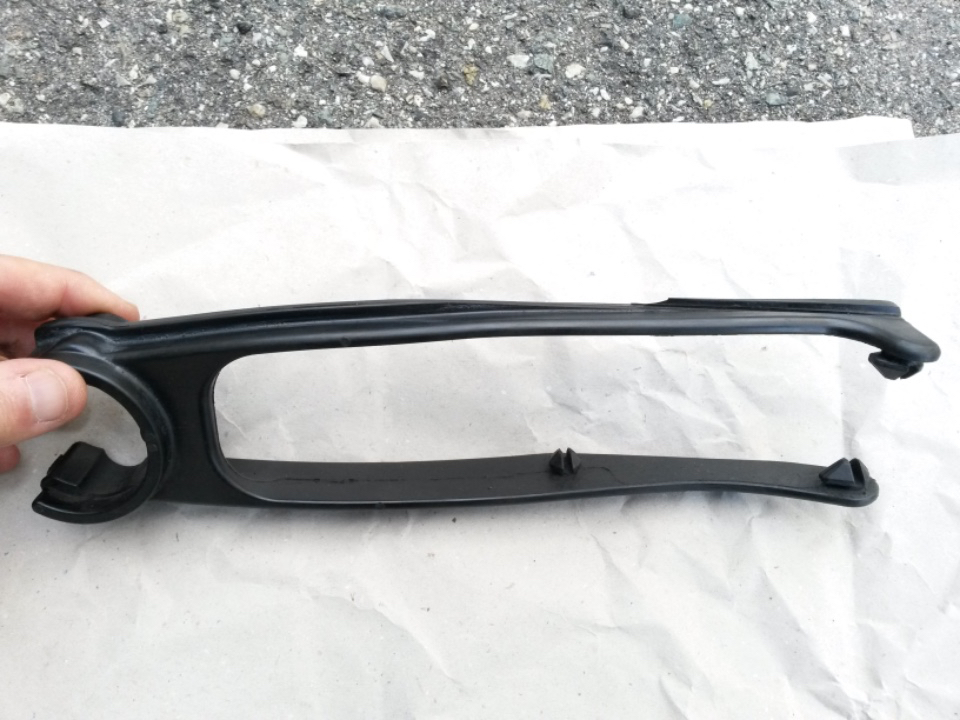

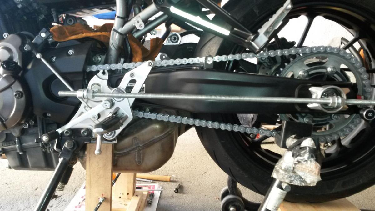

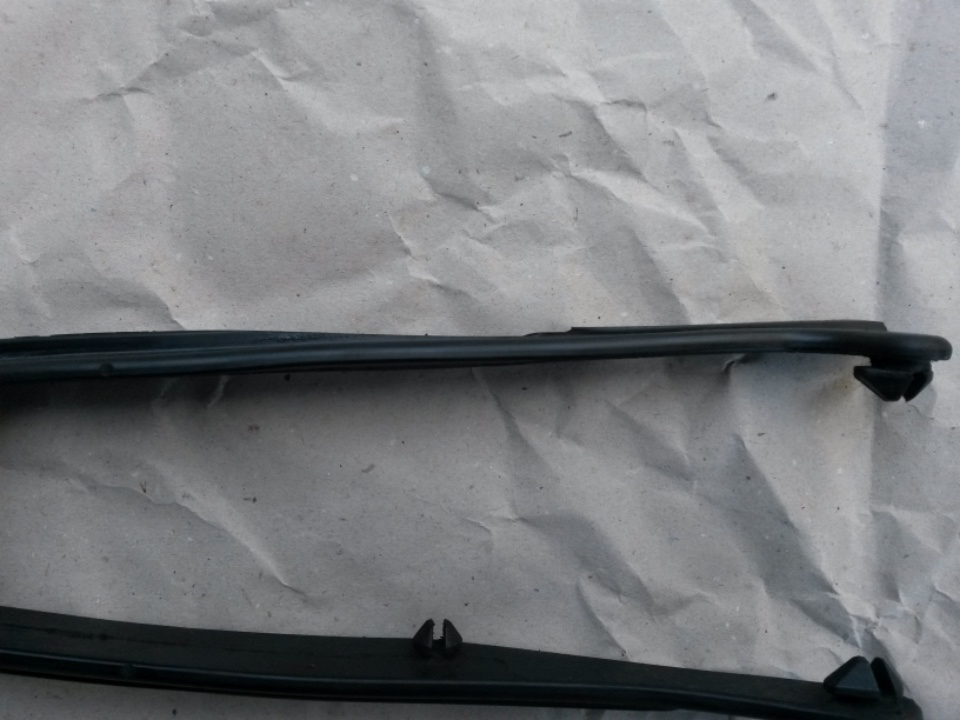

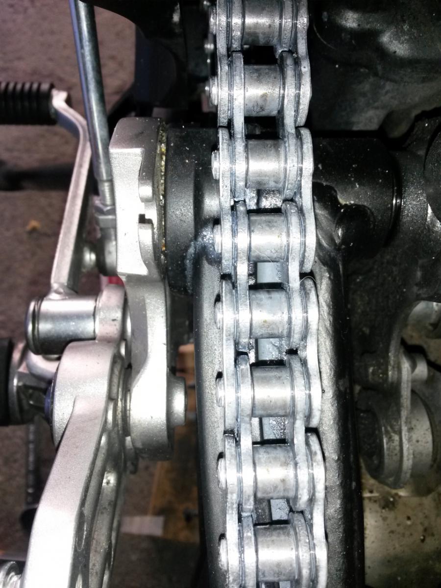

Vi inserisco un paio di foto del pattino in questione e qualche altra rubata al forum americano per la questione del forcellone.
Date un'occhiata e controllate. Rovinare il forcellone non è bello.  :(

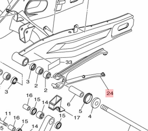

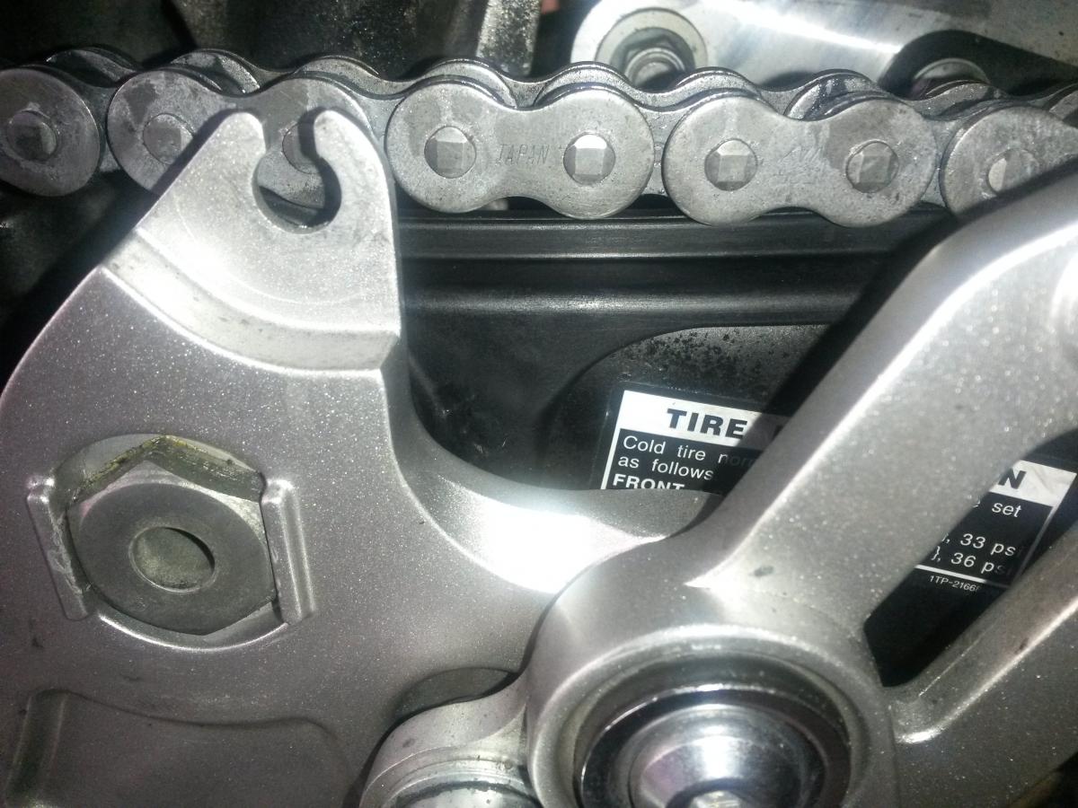

E' il particolare n.24:

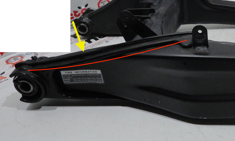

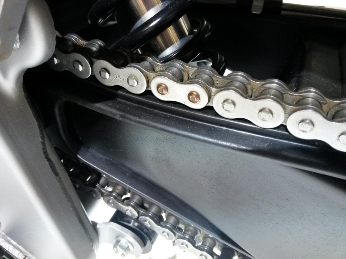

Qui una foto di un forcellone trovato su eBay, con il pezzo ancora in buone condizioni:

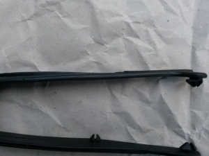

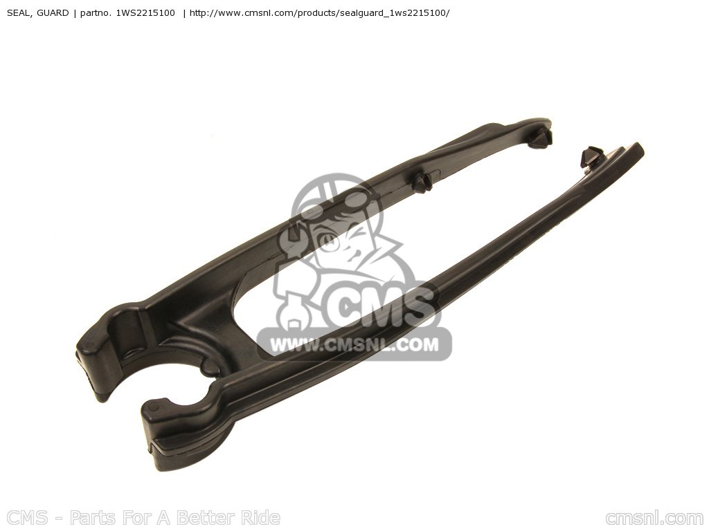

E qui una foto del pattino nuovo, presa da cms.nl:

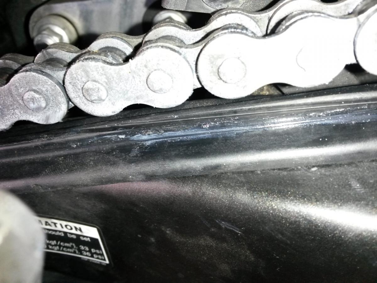

Ed ecco il pattino consumato di un collega americano:

Secondo me potrebbe essere l'errata tensione della catena che lascia che la catena appoggi troppo sul pattino durante le decelerazioni.
Io ho controllato il mio ed ha due segnetti appena accennati, circa 0,5-0,8mm di profondità. Ma ho solo 7000km.
Ad ogni modo credo che il pattino di gomma sia da considerarsi pezzo di usura e che ogni tanto vada cambiato,l'unica cosa che mi stupisce è che mi aspettavo una durata maggiore.
La cosa anomala è che ho trovato il pattino curvato verso l'esterno del forcellone (vedi foto con il forcellone da ebay).
Sembra che il pattino sia "spinto" dalla zona del perno del forcellone verso la zona posteriore.
E nella parte superiore ha un solo vincolo sul forcellone, verso il fondo.
Quindi una compressione può anche causare la curva verso l'esterno.
Boh?
Lo scoprirò quando lo cambierò. ;)

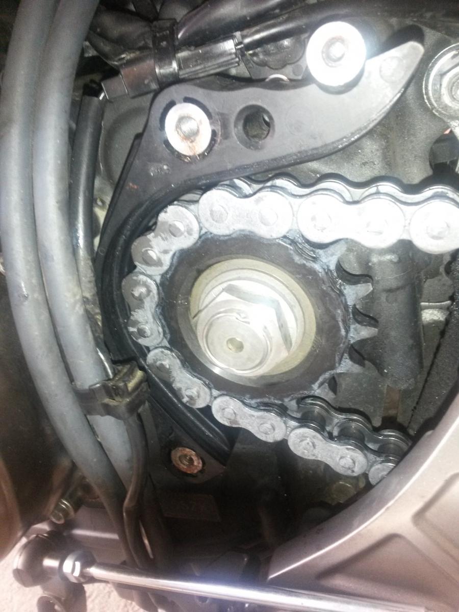

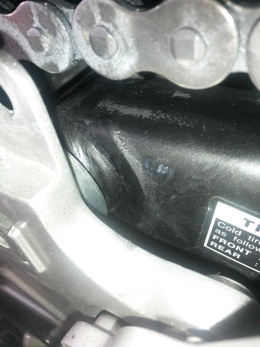

• 15/09/2016 fatta sostituzione pattino guida catena (km 27500), con ovvia pulizia di tutte le parti. Il pattino vicino al pignone è in perfetto ordine, affatto consumato.

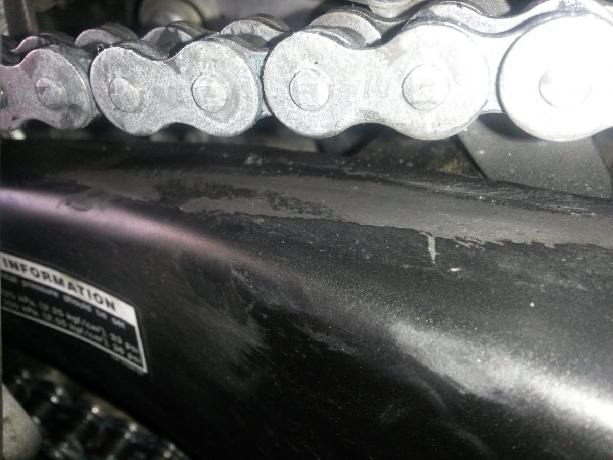

Ho trovato la vernice del forcellone abbastanza consumata, fino a far apparire il metallo vivo sotto in alcuni punti.
Ho fatto l'operazione smontando semplicemente il fianchetto argentato sinistro e sfilando il pattino tirandolo verso il posteriore della moto, dopo averlo liberato dagli agganci al forcellone (uno superiore, due inferiori).
E' fatto di gomma abbastanza morbida (anche troppo) e con un po' di insistenza e una spruzzata di lubrificante al silicone si è sfilato dalla zona del pivot.
Sostituito con uno nuovo comprato in concessionaria (18€, se non ricordo male).

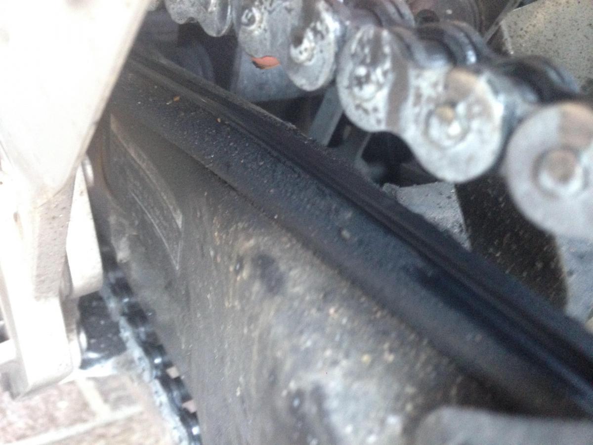

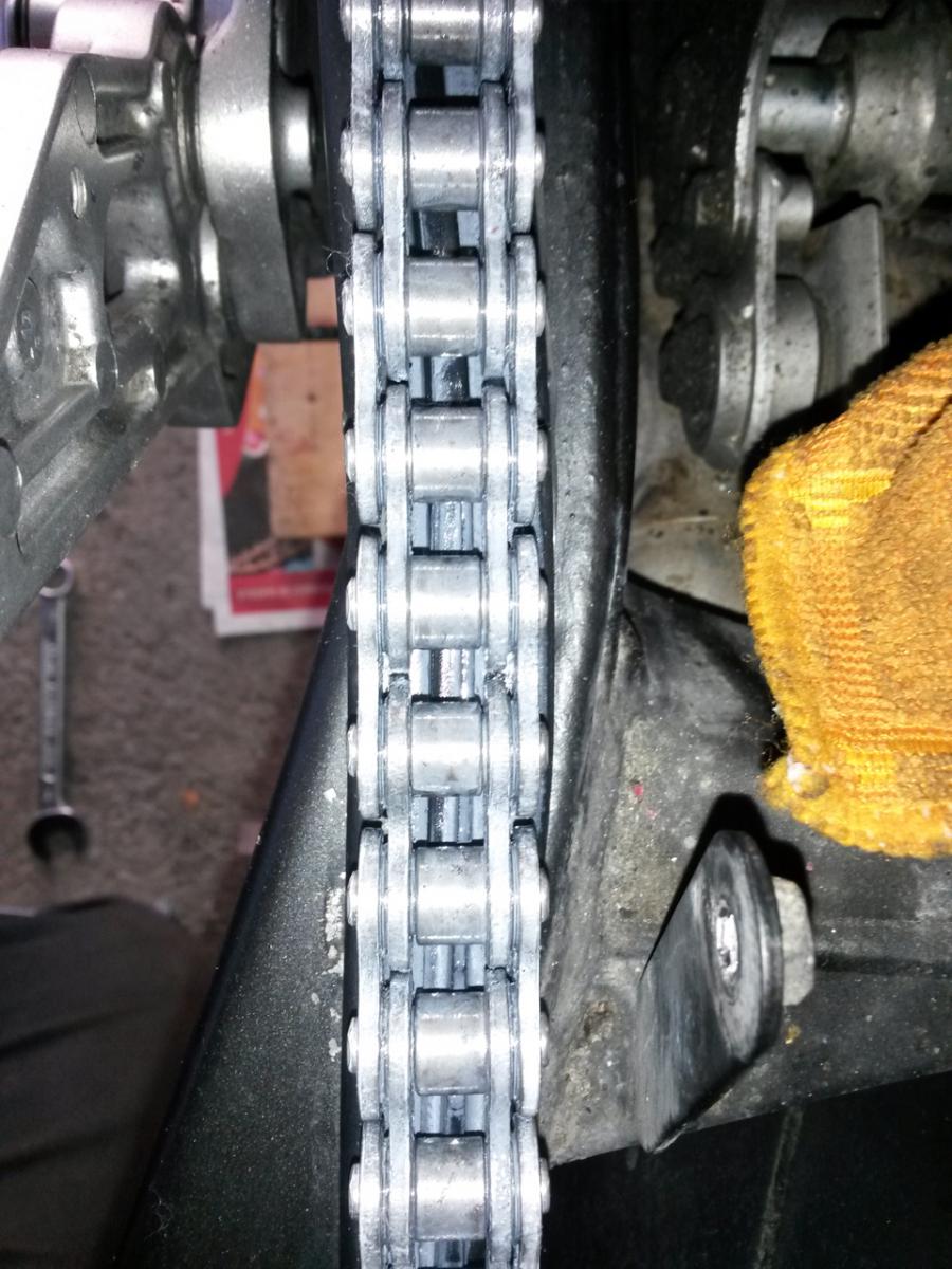

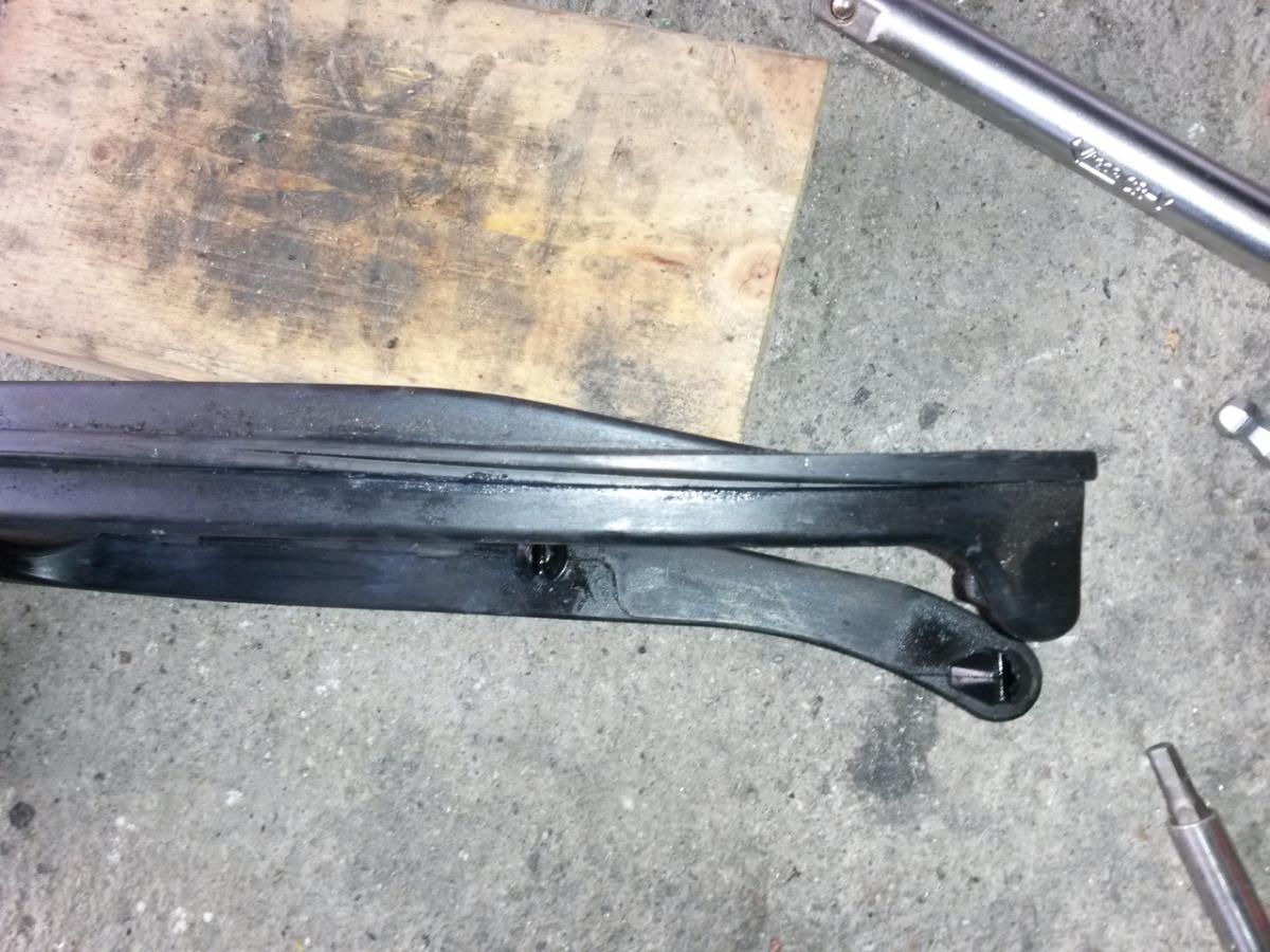

• 25/09/2016 ho fatto un controllo dopo aver percorso 1500 km (km 29000) e con molta sorpresa ho trovato che il nuovo pattino stava già iniziando a consumarsi. Allora l'ho smontato, stavolta mollando il dado del pivot e spostando verso l'esterno della moto la pedana di sx, solo per controllare se, per caso, la volta precedente l'avessi montato non perfettamente. Non ho trovato nessuna altra possibilità che rimontarlo esattamente come già era, con l'unica certezza di averlo già fatto bene e che non si possa fare altrimenti. Già che c'ero ho ripulito di nuovo le parti, e ho fotografato lo stato attuale del pattino:
post-3401-0-25919000-1482335722_thumb.jpgpost-3401-0-54328900-1482335701_thumb.jpgpost-3401-0-95756000-1482335716_thumb.jpg
Per la cronaca, questo è il pattino vecchio sostituito a 27500 km:

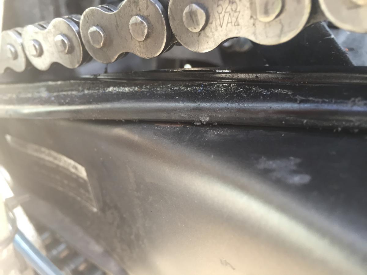

• 13/12/2016 facendo le pulizie invernali per il "letargo" ho deciso di ripulire di nuovo tutta la zona ed inserire fra il pattino ed il forcellone una striscia di nastro biadesivo da esterni. Ovviamente questo solleva di poco meno di 1 mm il pattino rispetto al forcellone, però almeno ora sta fermo sotto alla catena. Prima di mettere il biadesivo ho sgrassato ben bene tutto, ho scaldato con un normale asciugacapelli le parti (pattino e forcellone) fino a farle leggermente tiepide e poi ho applicato il nastro, visibile nella foto:
Per ulteriore tranquillità ho smontato pure il mono per fare un controllo della tensione catena con pignone, pivot e perno ruota allineati, e il risultato è che era a posto.

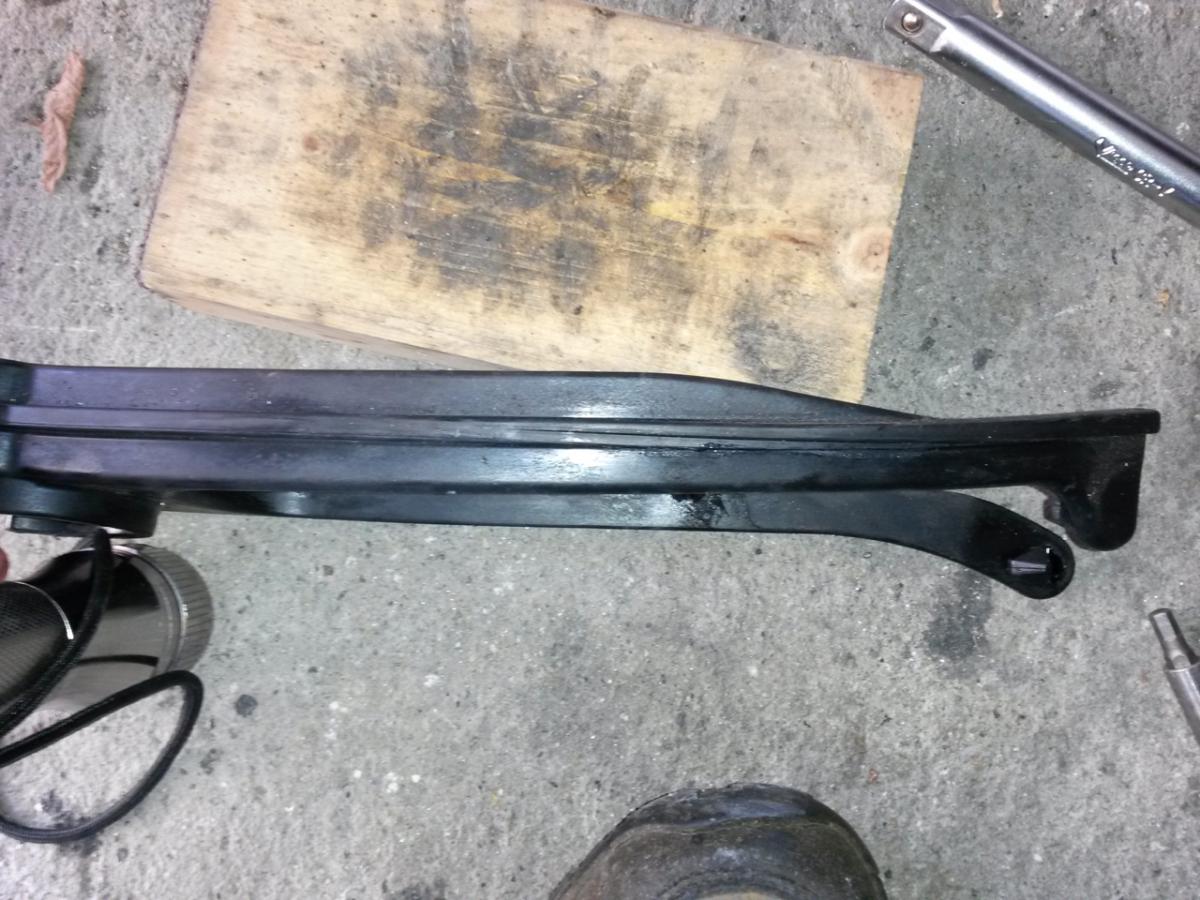

Quindi la diagnosi è che:
• il pattino guida catena della MT-07 è fatto di una gomma troppo morbida
• non ha nessun vincolo nella parte superiore a metà della sua lunghezza, e quindi si muove sul forcellone
• non è posizionato del tutto correttamente sotto alla catena (ma non si può mettere diversamente da come è)

Purtroppo il ricambio che ho preso sembra ancora più molle del pezzo montato in fabbrica all'origine.
Ma non è la prima volta che mi capita di beccare dei ricambi che sono peggio dell'originale (vedi ad esempio tutti i vetrini delle frecce che ho cambiato più volte, e i ricambi erano fatti peggio degli originali).

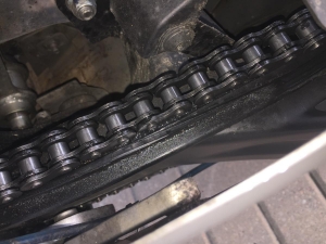

Ecco un controllo che purtroppo ho tardato a fare, non pensando ve ne fosse bisogno, a soli 7000 km!

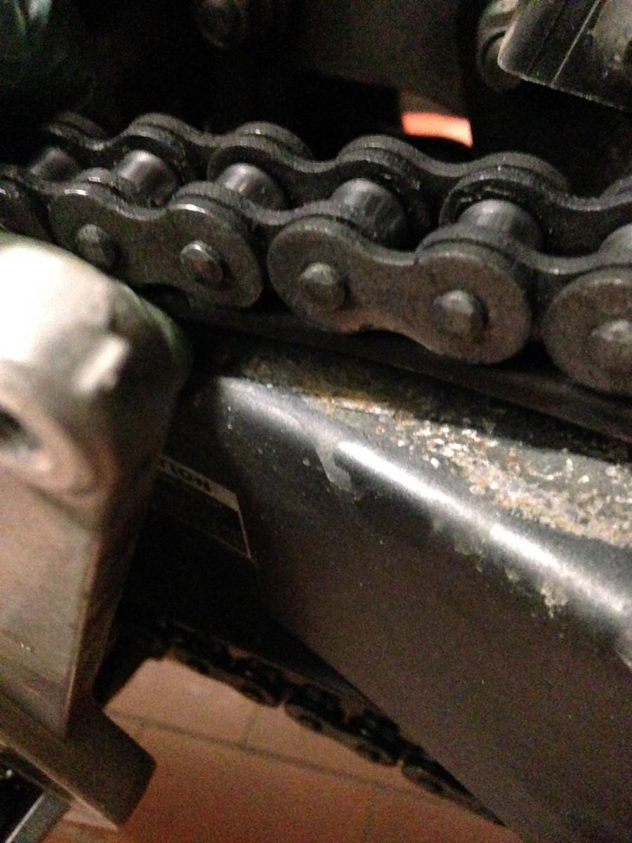

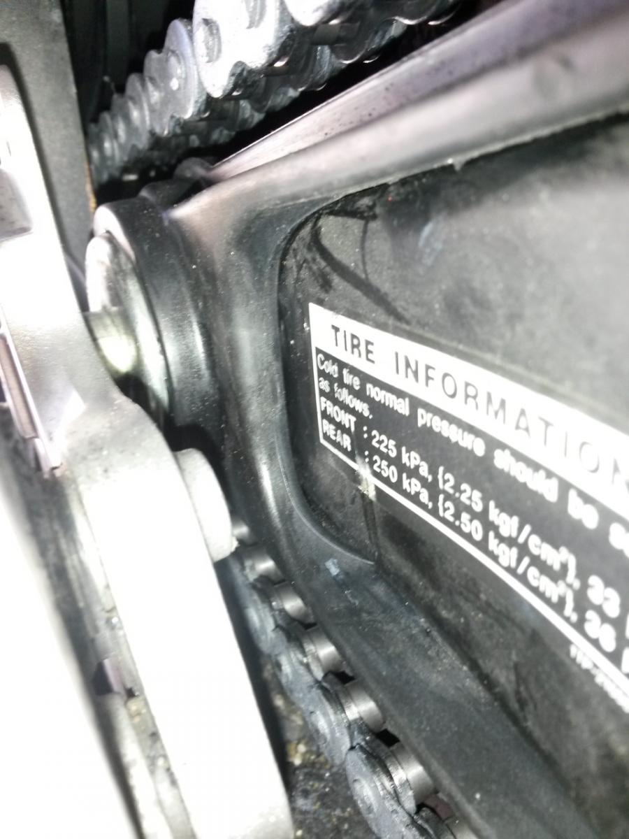

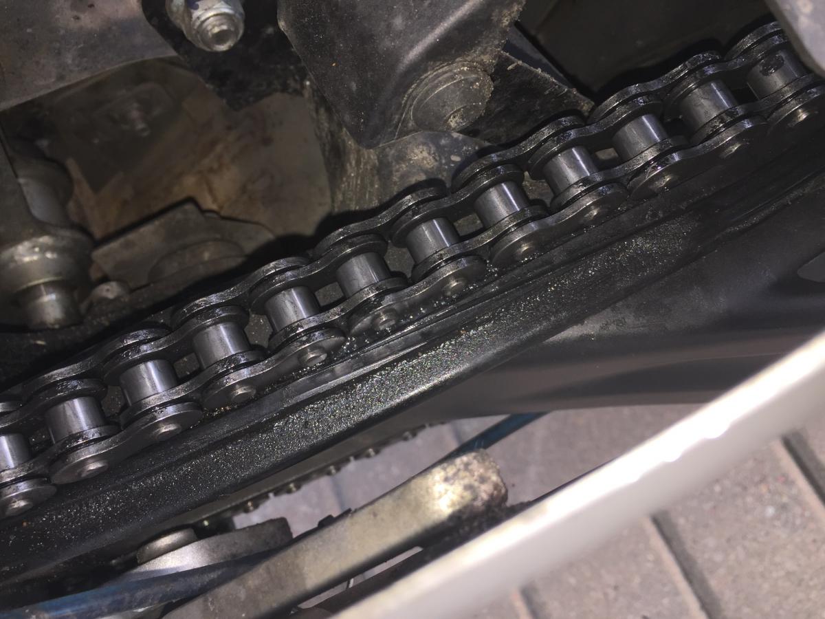

Purtroppo confermo che anche il mio pattino di scorrimento è consumato (quasi come quello in foto di Modelero) e una volta sollevato...ahi ahi, forcellone segnato.
post-4843-0-00616200-1485286549_thumb.jpg post-4843-0-10654700-1485286593_thumb.jpg
Non fate caso allo sporco (che ora non c'è più), l'altro giorno ho beccato un'acquazzone e solo oggi era il momento della pulizia periodica della catena.
In ogni caso, sono perplesso. La tensione della catena la tengo sempre sott'occhio e poche volte ho dovuto registrarla.
Sono indeciso se, con la sostituzione imminente della catena, mettere anche un nuovo pattino e fare come etorty con un pezzo di nastro biadesivo sotto (il pattino è terribile comunque, si muove con una facilità assurda).

@NicoACDC se hai il forcellone graffiato non  hai il pattino consumato quasi come il mio ma decisamente di più.
