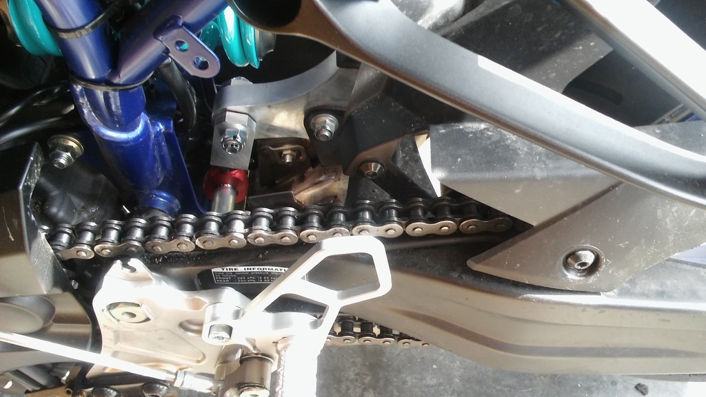

  • Moto rimontata, interasse biellese accorciato di 3mm, il sollevamento non ho avuto modo di misurarlo ma dovrebbe essere intorno ai 2cm circa. A breve un test per vedere come si comporta. Con questo si

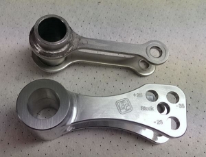

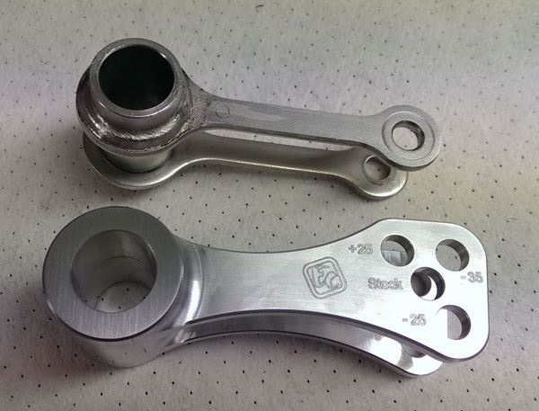

Bielletta regolabile costruita da un americano per la MT-07:

Che fi*ata la bielletta regolabile!
Mi sa che prendo un po di misure e mi metto subito a fresare qualcosa che ci assomiglia.

Si perche ovviamente è in un posto irraggiungibile.
Sarebbe una modifica dal prezzo modico.
Il problema è che bisogna smontare mezza moto per arrivarci

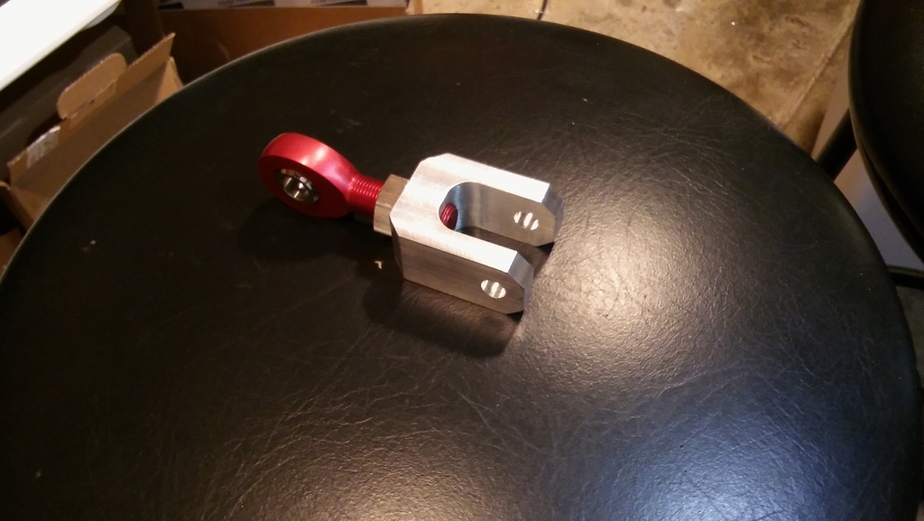

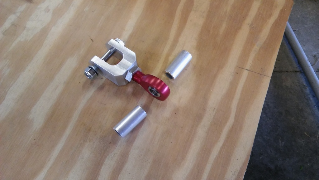

Quello rosso è semplice giunto con un cuscinetto o ha dentro boccole di gomma ecc?
Un coso come questo?
Suppongo che non abbia parti in movimento all'interno, tantomeno in gomma.
Sembra che dentro all'occhiello rosso ci sia una parte in acciaio, credo solo per limitare l'usura della parte rossa che è probabilmente in ergal.

La bielletta dell'americano è una f***** pazzesca...

A rigor di logica all'interno ci vuole una bella boccolina sinterizzata, in caso d'usura si può anche sostituire con poca spesa.
