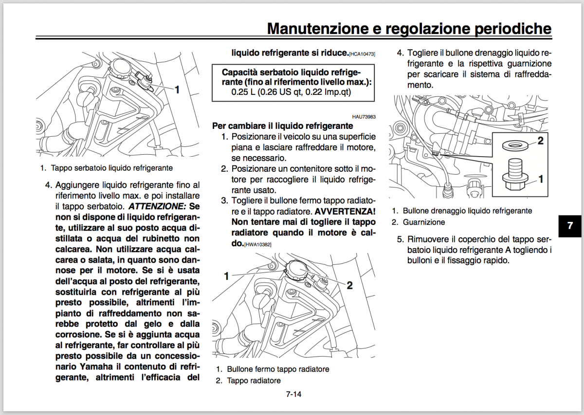

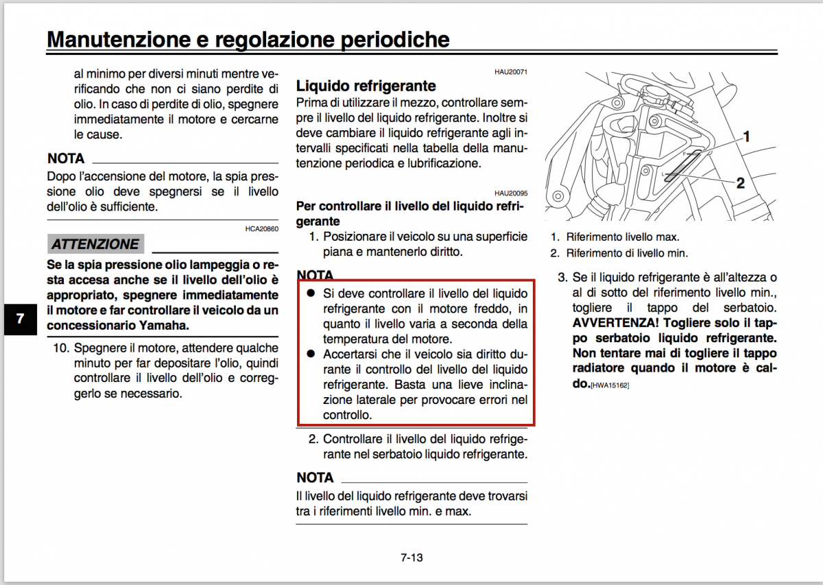

Però è strano che facciano uscire le moto dalla fabbrica scarse di liquido. Vedi cosa dice il libretto uso & manutenzione.
Schermata 2016-09-19 alle 13.34.28.pngSchermata 2016-09-19 alle 13.34.37.png
Anche sulla mia a freddo il livello del liquid refrigerante sta su Low.
Scaldandosi arriva quasi al Massimo.  Prima di rabboccare prova a verificare il livello a motore caldo.
Il libretto di manutenzione della MT-10 dice di utilizzare liquido refrigerante (senza specificare marca o tipo) o in mancanza di esso usare  acqua distillata o acqua di rubinetto non calcarea.
Modificato da Agostone
Stamattina prima di accendere la moto il livello era su L, dopo 40 kilometri ho ricontrollato ed era al massimo.
Ma che diavolo?
Quindi non aggiungo liquido, altrimenti a caldo cosa succede? Mi esplode il tappo del serbatoio? Mah...
Corretto.
