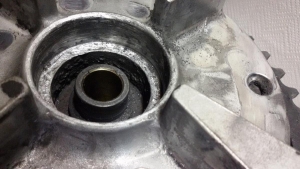

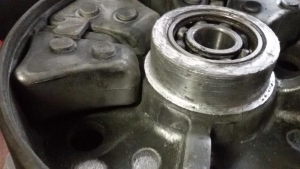

Le cose si mettono male. post-5839-14755076191132_thumb.jpgpost-5839-14755076475537_thumb.jpg
Si sono allargate le sedi dei cuscinetti
rimossa auto-citazione
Tutto risolto per il momento ma non mi fido molto. Appena possibile cambio cerchio

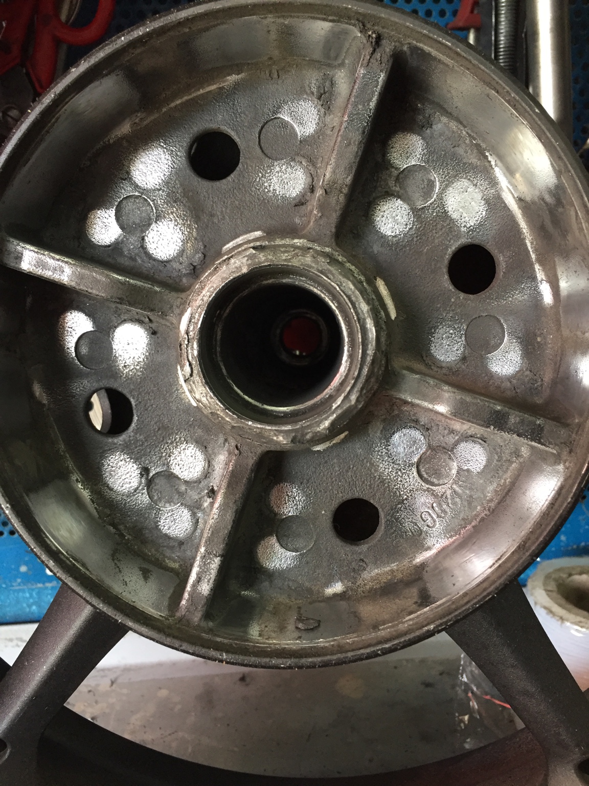

Ho paura di avere lo stesso problema, solo che io la cosa l'ho fatta presente già molti mesi fa! Però il mio rumore cambia anche al cambio di asfalto e durante l'ultimo cambio gomme, primavera 2016, hanno trovato un po' di polvere di alluminio vicino ai parastrappi!!! Ho fatto presente la cosa al concessionario, l'ha provata e mi ha detto che non sente rumori strani, non mi fido molto e a settembre andrò da un'altro meccanico per fare varie manutenzioni e controlli "di mezza vita" come nei cacci amilitari ;)

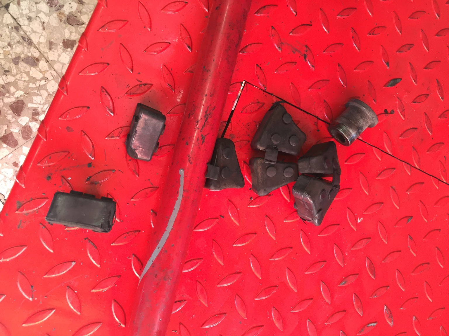

Ho preso ricambi usati ma erano praticamente nuovi ,ho cercato le cose nelle migliori condizioni possibili ,quindi c'erano anche a prezzi più bassi..tranne per i cuscinetti ,viti e parastrappi che ho preso nuovi, più o meno 250
