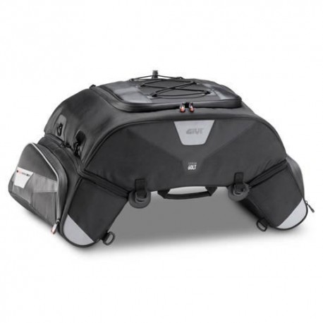

Come alcuni di voi sanno, per i lunghi viaggi ho una grossa borsa della Givi, una Xstream da 60 lt. legata sulla sella passeggero.
Capiente quanto volete, ma con parecchi handicap:
  • deve essere - faticosamente - fissata sotto la sella anzichè dal sottocoda a causa degli ingombri laterali dei terminali;
  • è terribilmente alta e larga, quindi a salire faccio una fatica bestia a scavalcarla, complice il mio metro e una lattina;
  • la lunghezza complessiva è elevata, quindi occupa una generosa porzione della sella del pilota, costringendomi ad una posizione molto sacrificata e "schiacciata" (if ya know what I mean...);
  • le due borse laterali si sono gremate a causa del contatto coi terminali e ho dovuto affidarla ad un mio amico tappezziere per farle rimuovere e ridurre il carico utile;
  • last but not least, lo sfregamento della borsa sulla sella custom mi rovina il bicolore argento, da qui il mio GTFO definitivo.
Stante questi problemi ho deciso di guardarmi un po' in giro e credo di aver isolato una potenziale soluzione: il nostro amico e convenzionante Massimo, titolare di Bags&Bike, si è reso disponibile per la realizzazione di una serie limitata di telaietti laterali su cui montare le sue borse, che hanno una capacità di circa 20lt ciascuna e sono impermeabilizzate, con un trattamento antiabrasione e antiopacizzante contro benzina e luce solare.
Condizione insindacabile, facilità e velocità di montaggio/smontaggio per non andare a passeggio con i catafalchi appresso.
Se qualcuno di voi colleghi della Vecchia Guardia è interessato mi faccia sapere. Attualmente avrei almeno bisogno di una persona di Roma e dintorni Orco-munita che si presti a lasciare giù la sua moto per prendere le misure e creare le staffe; meglio ancora sarebbe se la moto in questione montasse i copricannoni originali o quelli in alluminio della RoadRacing, così avremmo il 100% di accuratezza.

  • Piccola prova di come “verrebbe” il telaio Manca il traversino per l’aggancio superiore...
ok telaietti e borse laterali, poi però ti ci vorranno le luci di ingombro!
se cercavi una buona scusa per dei nuovi addobbi luminosi, pollice verso!
battutacce a parte, non risulterebbe davvero troppo larga? e comunque quei telaietti non credo saranno indolore esteticamente, tanto vale montare un portapacchi e su questo se proprio non si vuole infierire con un baule, una borsona a cilindro che fa tanto biker avventuroso

Interessato anch'io ma il telaietti dovrebbero essere facilmente rimovibili, per ovvie ragioni di estetica!!!
Tienici aggiornati Lorenzo
e se si pensasse invece a due telaietti da inserire e disinserire nelle filettature delle pedane passeggero?
la stragrande maggioranza della "vecchia guardia" viaggia in solitudine....fatto salvo il genio di Cesenatico che pero' ha gia' provveduto autonomamente! ;)
Calmi tutti, ho una risposta per (quasi) tutte le domande e le obiezioni! :P
Andiamo con ordine:
  • il portapacchi per me è un'idea pessima, sia esteticamente che a livello pratico: ci metti sopra poca roba, ci si impiega troppo a montarlo/smontarlo e una parte del bagaglio finirebbe comunque sulla sella. Opzione quindi a mio parere negata;
  • per gli ingombri, mi attacco alla proposta di Gerry: un sistema sostitutivo o (meglio ancora) vincolato ai fissaggi delle pedane passeggero in modo da fissare le varie borse AL DI SOTTO dei tanto amati/ingombranti cannoni. Quanto si possa osare utilizzare borse alte sarà da vedere col costruttore, in modo da scongiurare che tocchino parti sensibili della ciclistica o direttamente l'asfalto in piega;
  • il sistema di ancoraggio è ancora tutto da capire: Bags&Bike utilizza sistemi solitamente sistemi fissi - benchè molto veloci da asportare con la chiave corretta - ma Massimo mi ha rassicurato dicendo che si faranno dei tentativi per provare delle vie alternative alla cosa.
Rianimo la discussione, c'è qualche orchista romano disposto a prestare la propria moto? Ci farebbe un grande piacere, anche perchè vorrei che non restasse un kit prototipo, ma uno di serie che anche i nostri colleghi europei credo apprezzerebbero moltissimo. ;)
