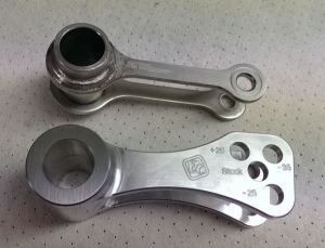

Ehm... attenzione a non confondere la "causa" cioè la quantità di allungamento dell'interasse del mono o in questo caso l'allungamento delle biellette, con l' "effetto", cioè la variazione di altezza del posteriore.
Per l'interasse del mono vale il rapporto di circa 1:2 (se non ricordo male anche la Tracer e la 09 hanno un leveraggio progressivo), il che vuol dire che aumentando l'interasse del mono di 4 mm si va ad alzare il posteriore di circa 8 mm.
La stessa cosa dovrebbe (attendo conferma di @Giotek, se può) succedere sostituendo le biellette, che dovrebbero sortire lo stesso effetto penso con rapporti leggermente differenti. Ti faccio un esempio riportando la bielletta della MT-07 con vicino una proposta aftermarket con segnate più possibilità di regolazione. Come puoi vedere la differenza fra l'interasse dei perni di rotazione della bielletta originale e quelli della after sono di pochi mm, ma la variazione di altezza del posteriore è ben differente, dell'ordine delle decine di mm. Spero di aver fatto un po' di chiarezza. ;)
