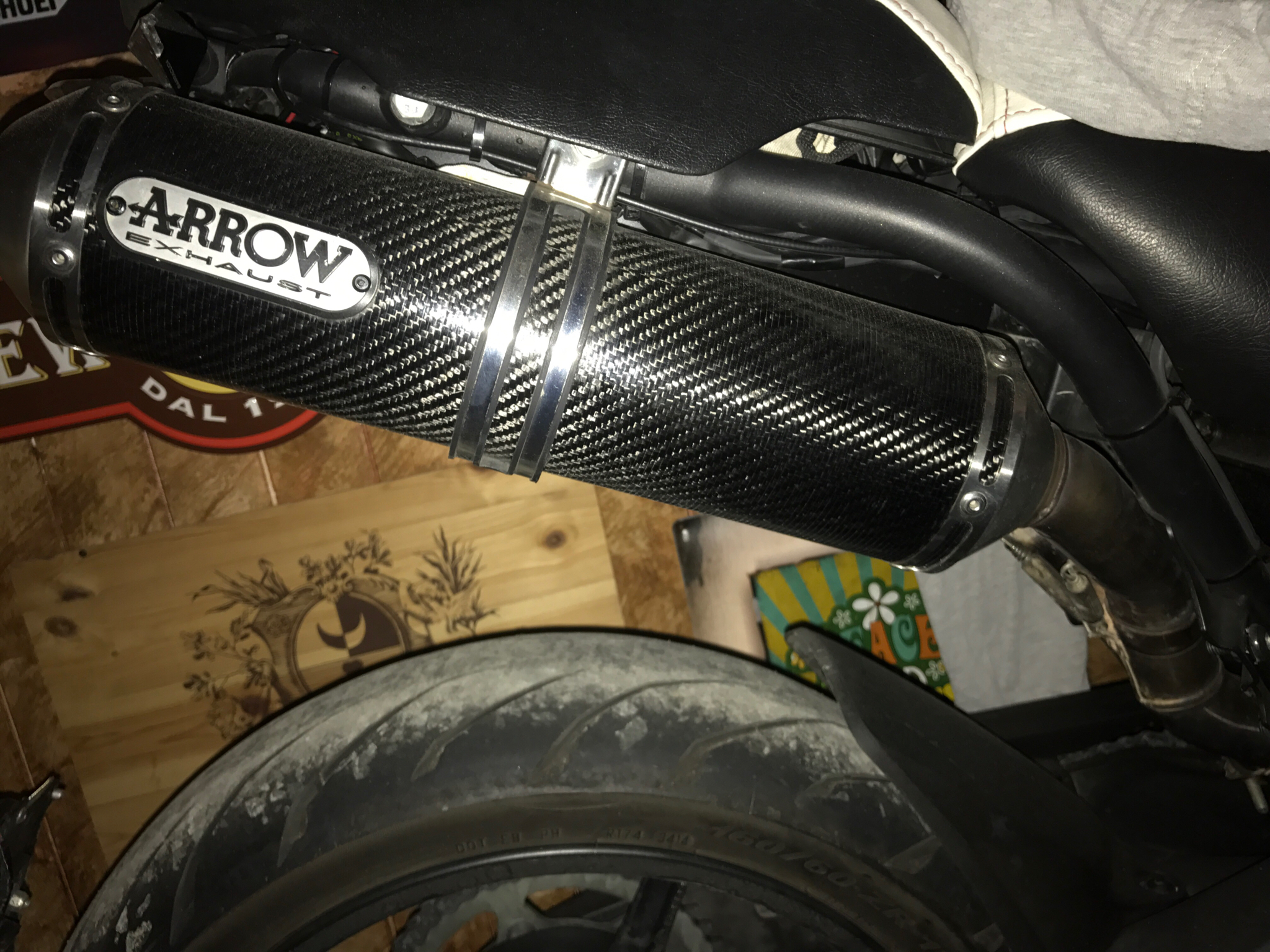

Ciao Nordin,io ho quelli in carbonio, l'estetica è soggettiva,a chi può piacere e a chi no ; per quanto riguarda il rumore ,ne fanno un po' di più rispetto agli originali.
C'è da considerare che la moto diventa più "magra" . Puoi girare anche solo con gli scarichi aftermarket , cambia poco o nulla,ma se vuoi metterci un po' le mani ti consiglio il filtro dell'aria ed il sensore(sempre dell'aria) . post-3349-14852890861344_thumb.jpgquesto è il mio
