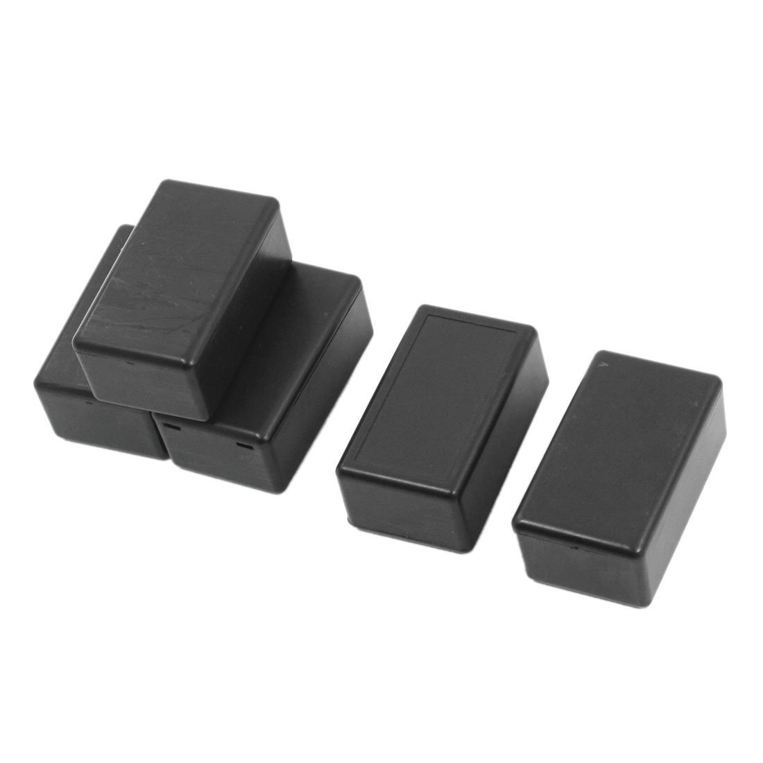

Alla fine ho acquistato il necessario: una coppia maschio-femmina di connettori originali per la presa aux, due piccole morsettiere e fusibile nuovo. Quello della presa ausiliaria è da 2A, al quale poi aggiungo due strisce led rispettivamente da 6 led ciascuna; con questi due accessori (presa 12V e due strisce led da 6 led ciascuna) ho calcolato un aumento di corrente di circa 0,40 A.
Quindi posso sostituire il fusibile che serve il connettore ausiliario con uno da 3A.
Le morsettiere le inserirò in due scatoline di derivazione (una per i positivi l'altra per la massa) di 60x36x25mm così da coibentarle a dovere. Ho cercato scatole di derivazione per la nautica che sono già perfettamente coibentate ma sono troppo grandi (la più piccola che ho trovato era 100 x 65 mm).
Eccole
