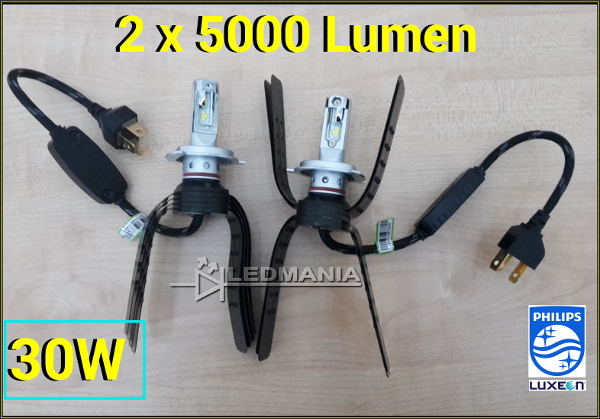

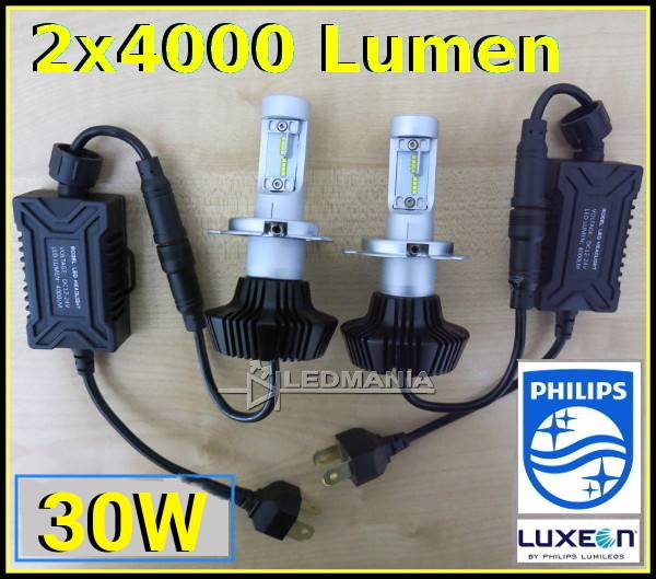

matteocrl Posted February 8, 2018 at 09:24 PM Share Posted February 8, 2018 at 09:24 PM Ciao ragazzi, per chi ha già provato a cambiare fanale nella 07...sapete se una cosa del genere potrebbe starci? In particolare le alette di raffreddamento Link to comment Share on other sites More sharing options...
MaD Posted February 10, 2018 at 03:09 PM Share Posted February 10, 2018 at 03:09 PM Io ci sto studiacchiando , mi sto approcciando al turismo con zavorrina e più faccio strada più si sente l'esigenza di più luce ! Allora , ecco quello che so Ci sono 3 tipi di raffreddamento, 1 attivo e 2 passivi - ventolina : teoricamente più efficace ma leggermente più fragile e fa un leggero rumore ( dimensioni medie ) -dissipatore rigido ( un pezzo d'alluminio con numerose alette ) : molto robusto ( dimensioni solitamente notevoli ) -dissipatore flessibile : tende ad accumulare sporcizia e la sua efficacia varia a seconda di come viene posizionato ( dimensioni ridotte) ci sono varie dimensioni e disposizioni dei led ma il migliore compromesso tende ad essere una sottile linea di led fatta da led abbastanza piccoli ( simulano meglio il filamento originale ) può esserci un modulo separato o integrato e ci sono una marea di possibili combinazioni di cavi con attacchi rapidi ,sistemi con 2 cavi ecc Io punterei su una lampada led con dissipatore rigido con un singolo cavo e con quella disposizione di led Inviato dal mio SM-T535 utilizzando Tapatalk Link to comment Share on other sites More sharing options...
matteocrl Posted February 11, 2018 at 09:27 PM Share Posted February 11, 2018 at 09:27 PM (edited) Quello che vorrei capire è se si riesce a far entrare tutto dentro il faro, senza bucare la gomma o altre modifiche.Ad esempio queste hanno una resa leggermente inferiore ma niente dissipatori a lamelle modellabili.Il problema è capire se ci stanno [emoji16] Inviato dal mio SM-G950F utilizzando Tapatalk Edited February 11, 2018 at 09:51 PM by etorty inserita immagine secondo la corretta procedura Link to comment Share on other sites More sharing options...

MaD Posted February 13, 2018 at 02:28 AM Share Posted February 13, 2018 at 02:28 AM Ho visto qualche istallazione e probabilmente si riesce . Ci vorrebbe qualcuno che ha già provato per darci un idea generale delle dimensioni disponibili Link to comment Share on other sites More sharing options...
