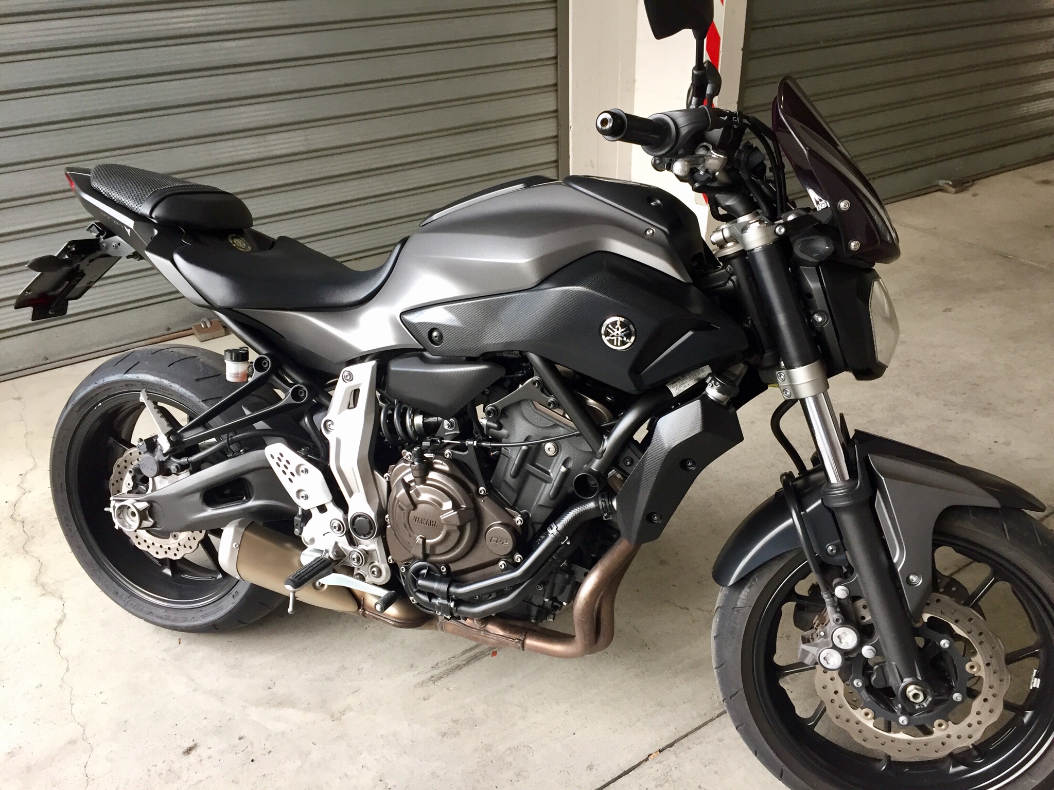

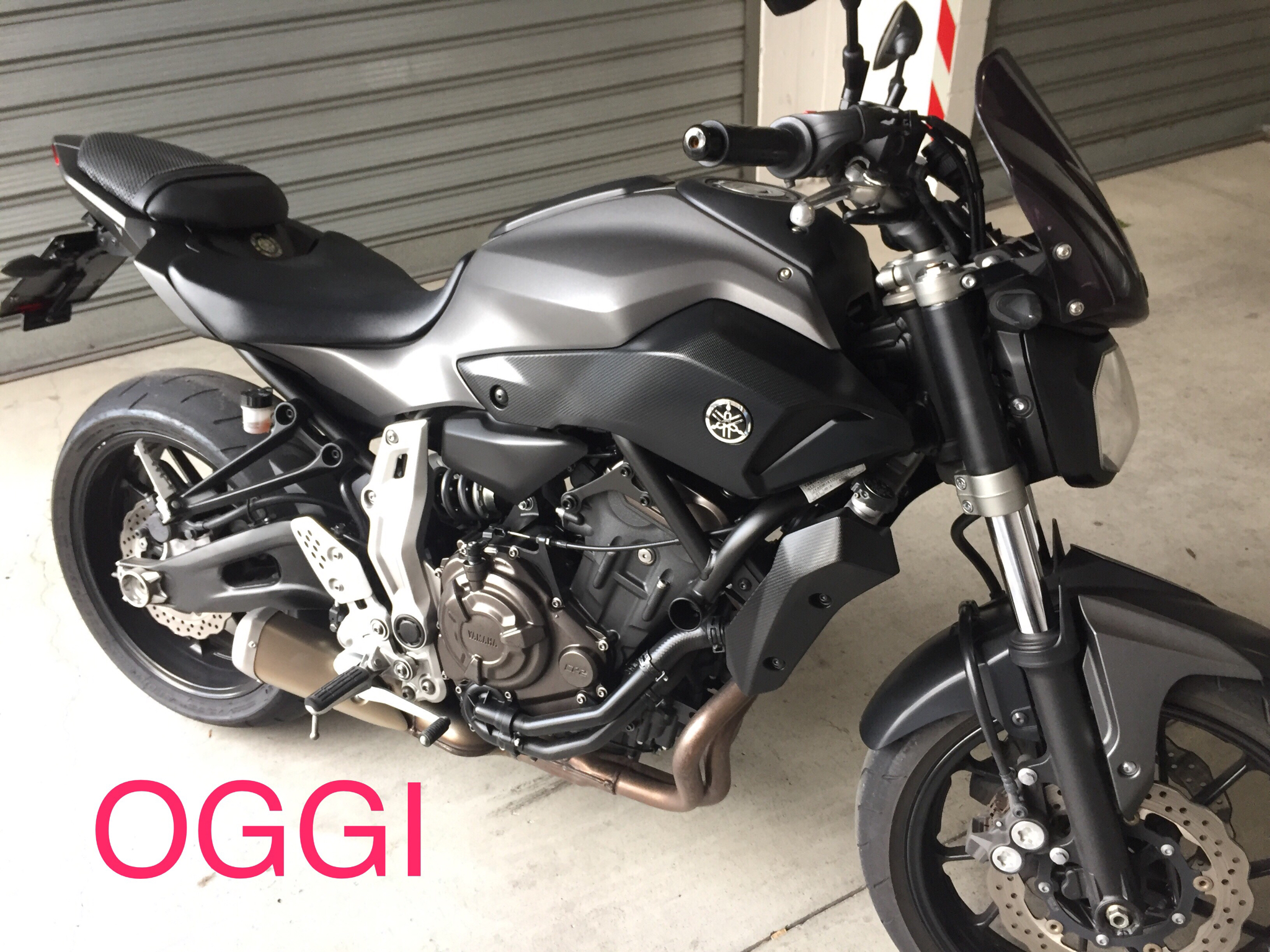

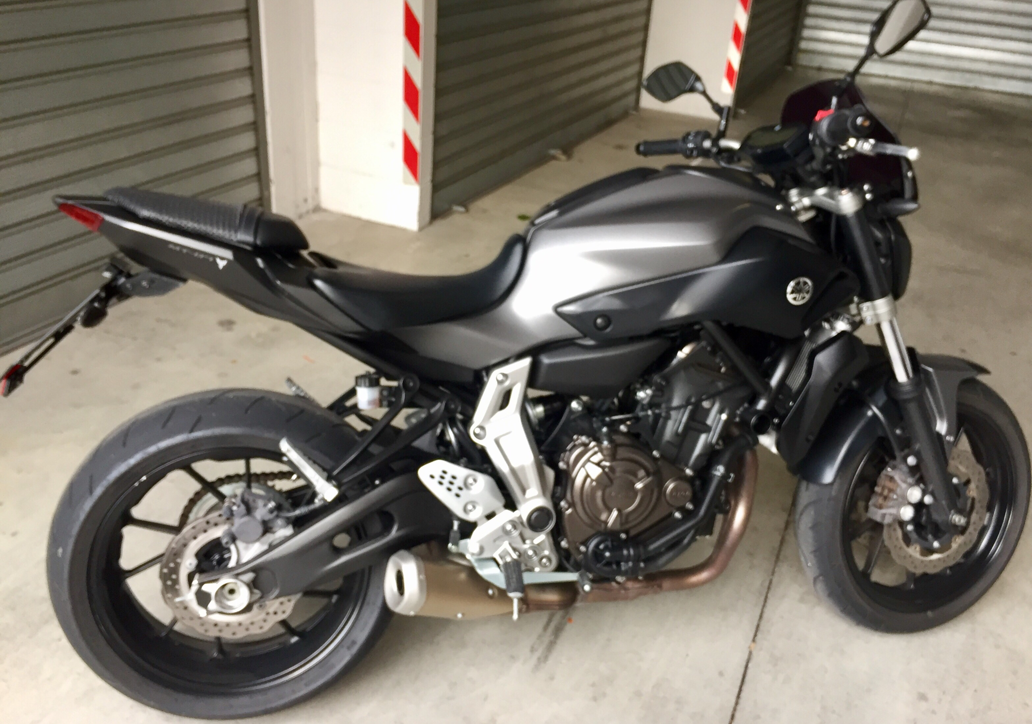

Rieccomi qui, vi presento Bici (trovato il nome finalmente) Matt Grey, via gli adesivi Yamaha, via le frecciacce, via il portatargaccia, me la son trovata già belleppronta :-) con anche il cupolino e la presa 12v.
Prime impressioni di guida..una bicicletta bicilindrica (da qui il nome) molto leggera, agile, pronta. Ci sono solo 2 cose che non mi "garbano" (e che non avevo mai riscontrato con le altre moto che ho avuto in passato) per le quali chiedo a voi le possibili soluzioni low cost e sono: la frenata che se non strizzi la leva dà proprio l'impressione che non freni (lo fa poco) e le forche. Leggevo qualcuno che diceva che se si montano i tubi in treccia in caso di sinistro potrebbero fare storie..ma la situazione frenata migliorerebbe? Per le forche invece cambiare olio e molle potrebbe essere una soluzione plausibile, lo feci sull'SV (olio e molle ohlins) ma non ricordo ci fu un miglioramento sensibile, ma giusto qualcosa.
Lascio a voi ragazzacci le risp, di sicuro l'argomento è stato trattato, potete anche rispondermi linkando la discussione.
E ora...qualche fotina dai [emoji4]post-6098-14874341047141_thumb.jpgpost-6098-1487434118488_thumb.jpgpost-6098-14874341401089_thumb.jpgpost-6098-14874341557242_thumb.jpg
