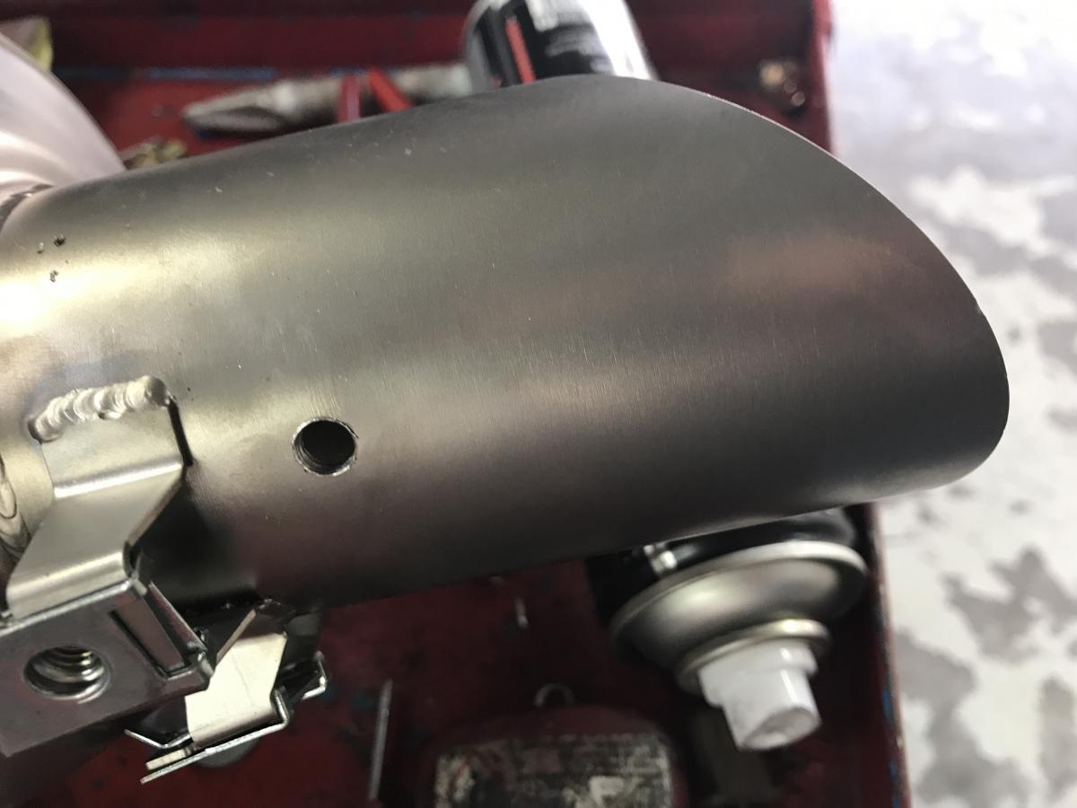

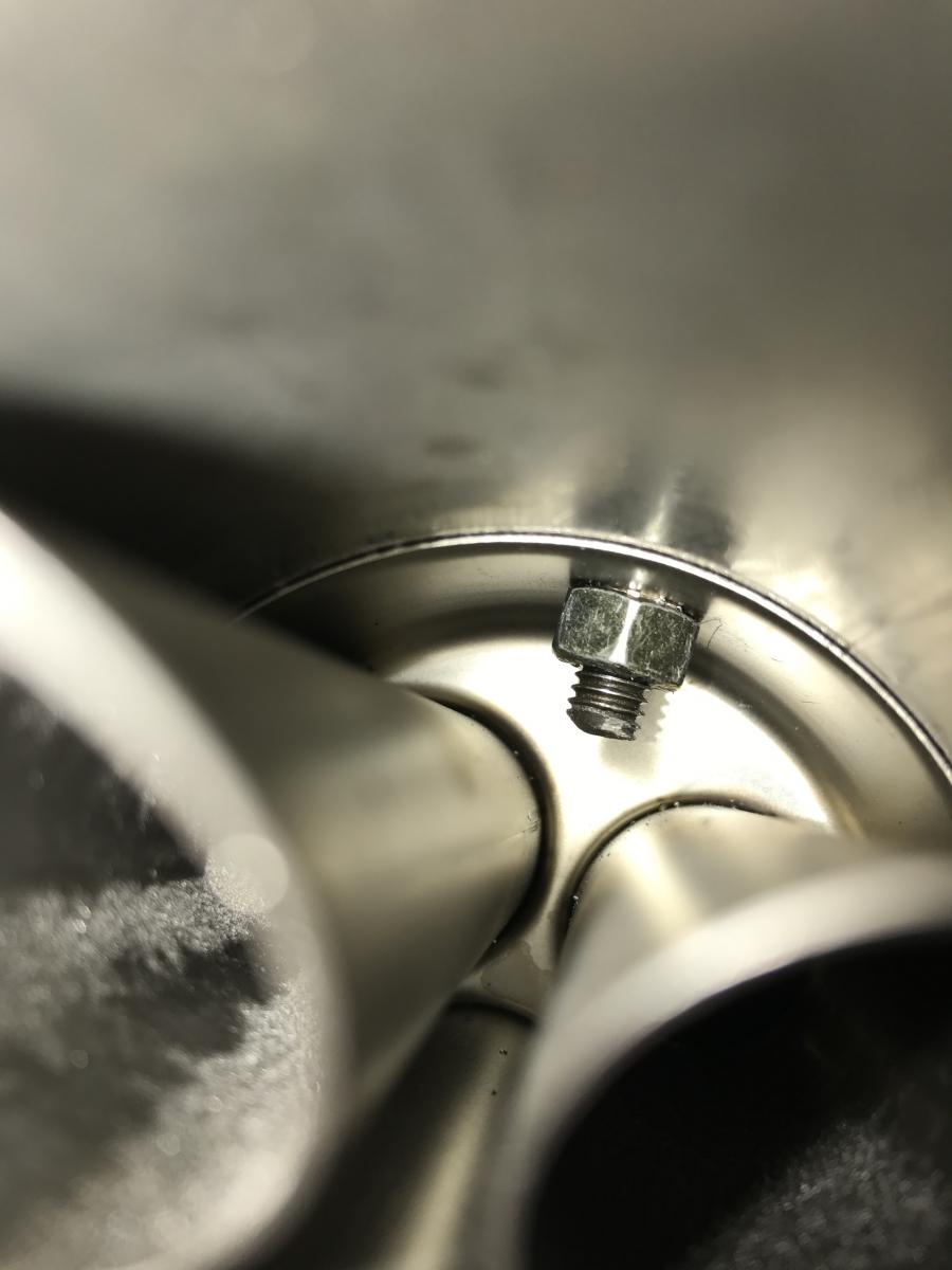

Iniziamo con la perforazione con una punta da 6mm al punto di saldatura

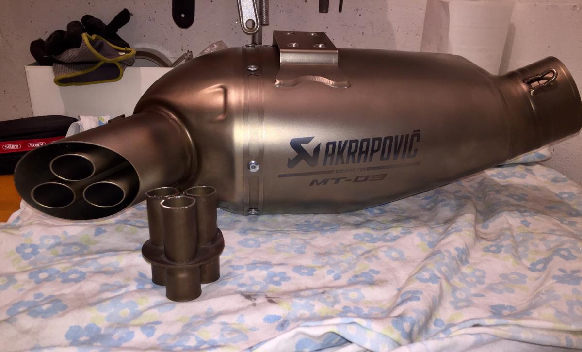

Fatto ciò dovete togliere i collettori, prendere tondino lungo circolare. Meglio se è uno di quelli che usano in cantiere per la realizzazione del pilastri.

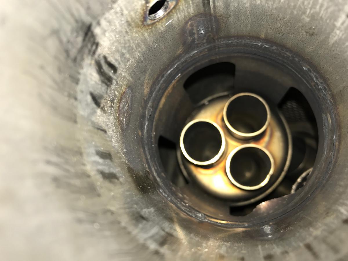

Posizionate il tondino ricavato all interno della marmitta dove ci sono le 3 canne e battete con un martello, colpi ben decisi, vedrete pian piano che inizierà ad uscire il DB. Ripetere l operazione fino a quando riuscirete a estrarlo voi stessi con le mani, non utilizzate pinze o altro perché rischierete di rovinare le canne esterne.

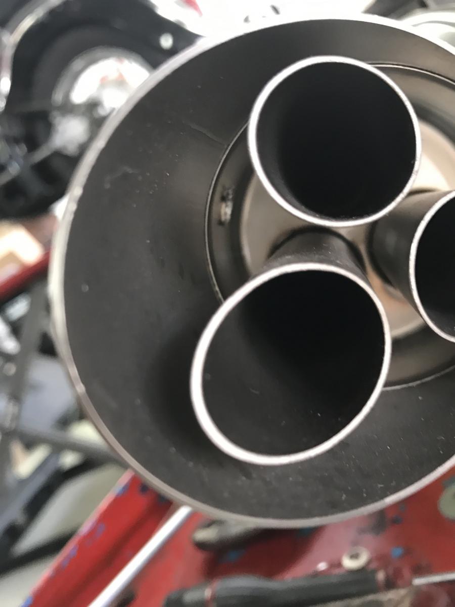

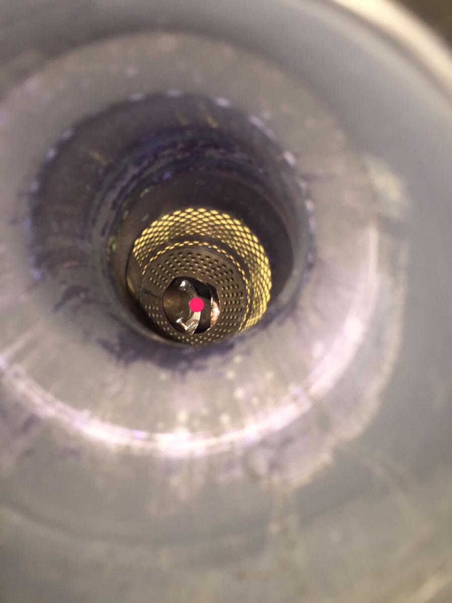

Adesso guardate bene in foto e dovete posizionare il tondino nel punto rosso in foto e battere sul tondino con un martello decisi

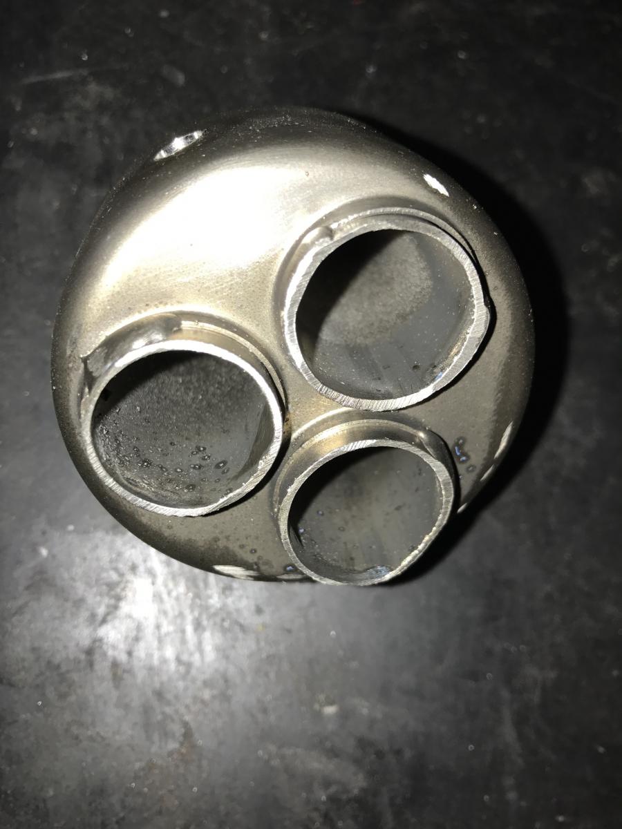

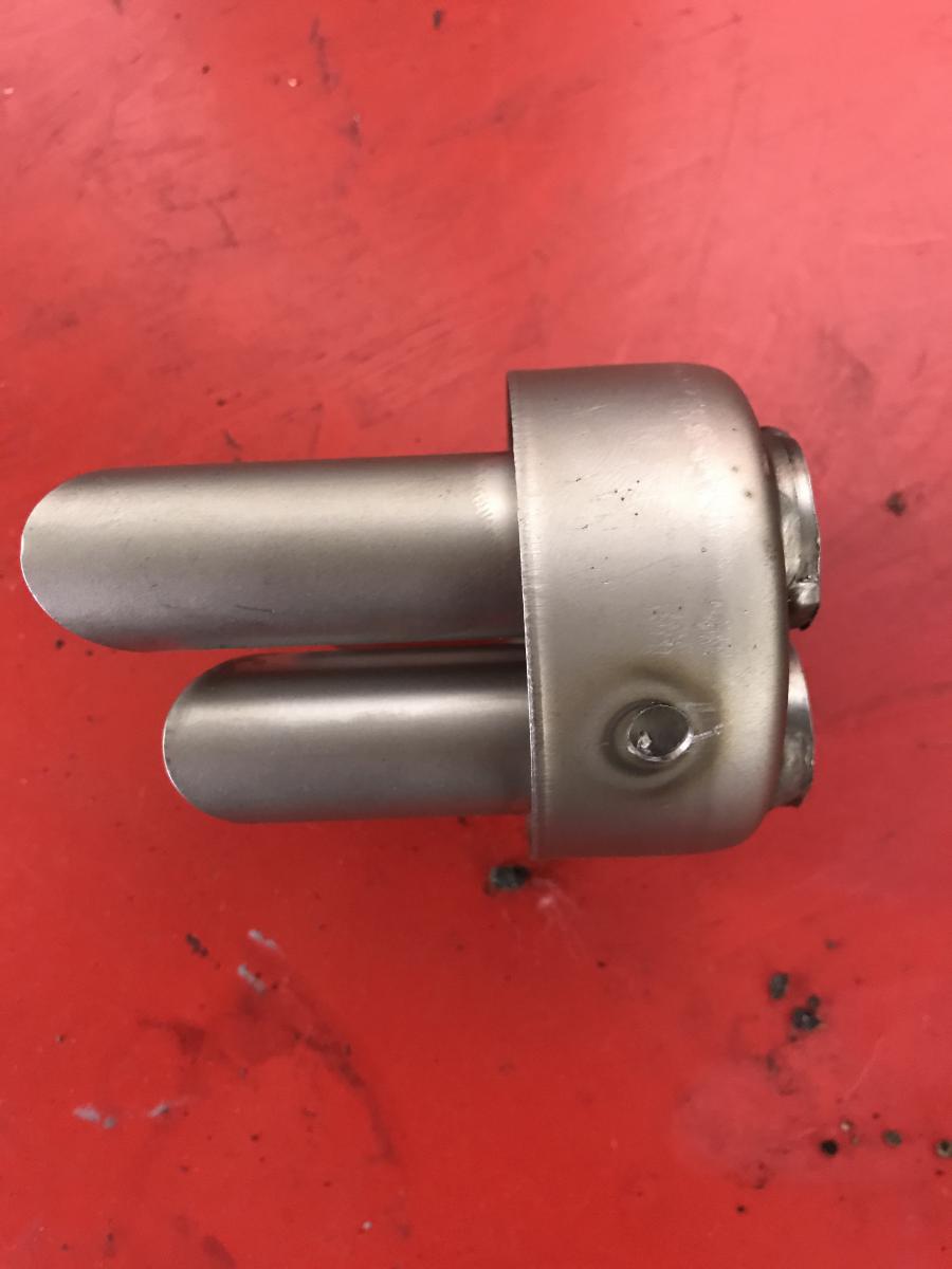

Una volta estratto tagliate la parte interno come in foto giù.

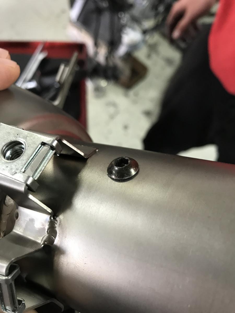

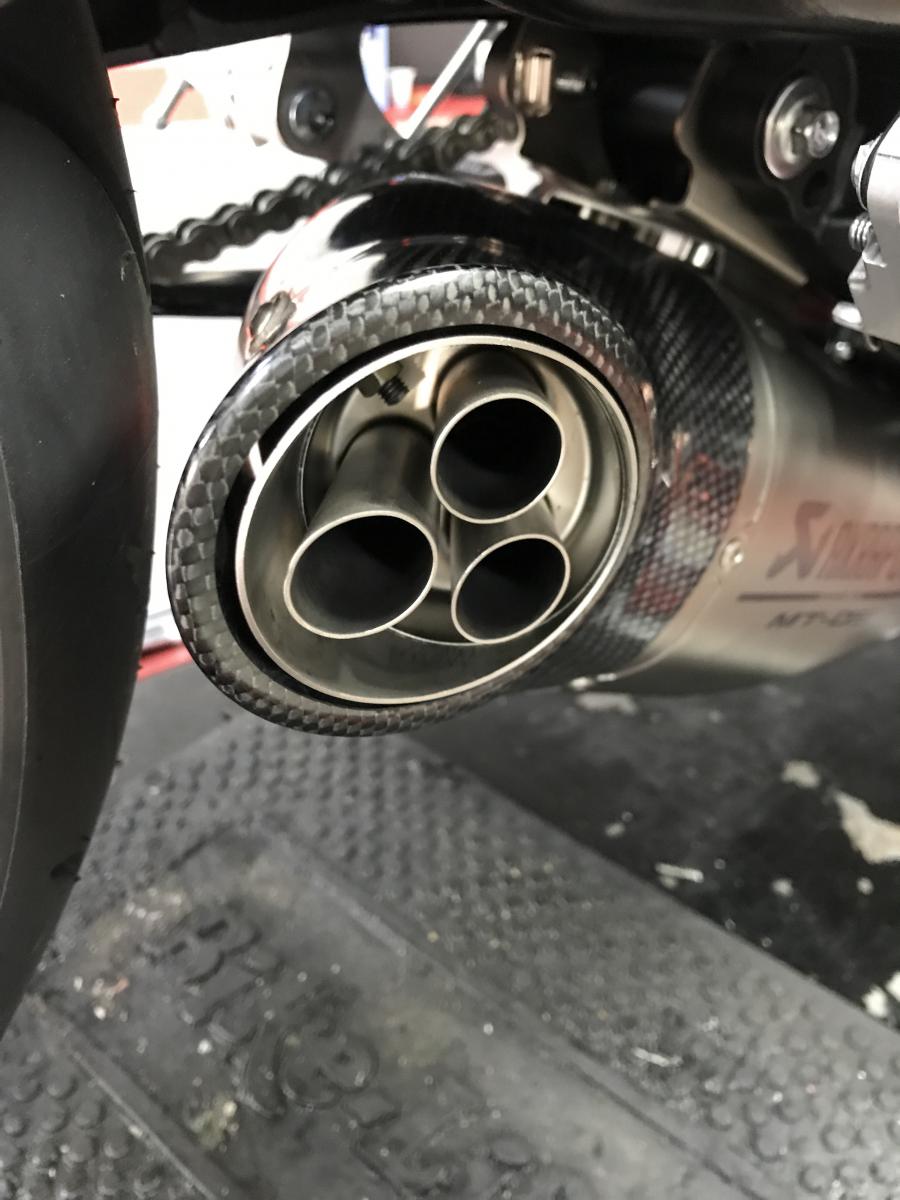

Adesso riposizionare il DB e fermarlo, come in foto.
Questo è il risultato a lavoro finito.

    Ecco qualche "effetto pirotecnico" post modifica [emoji16][emoji16][emoji16]

Ciao Space si l unico modo è forare ti consiglio di fare un buchetto prima con una punta da 4 e poi da 6mm il punto di saldatura e quanto un foro di una punta da 6mm. Anch'io all inizio non volevo fare questo lavoro su uno scarico nuovo ma poi mi sono deciso, fatto con cautela non hai problemi. Per quanto riguarda prova paletta vedono che è tappato quindi non possono dire nulla mostrandogli anche l omologazione. Io non ho smerigliato nulla l ho inserito così com era un po ad incastro visto che non avevo la necessità di toglierlo nuovamente. Spero sia stato chiaro per altre info chiedi pure
