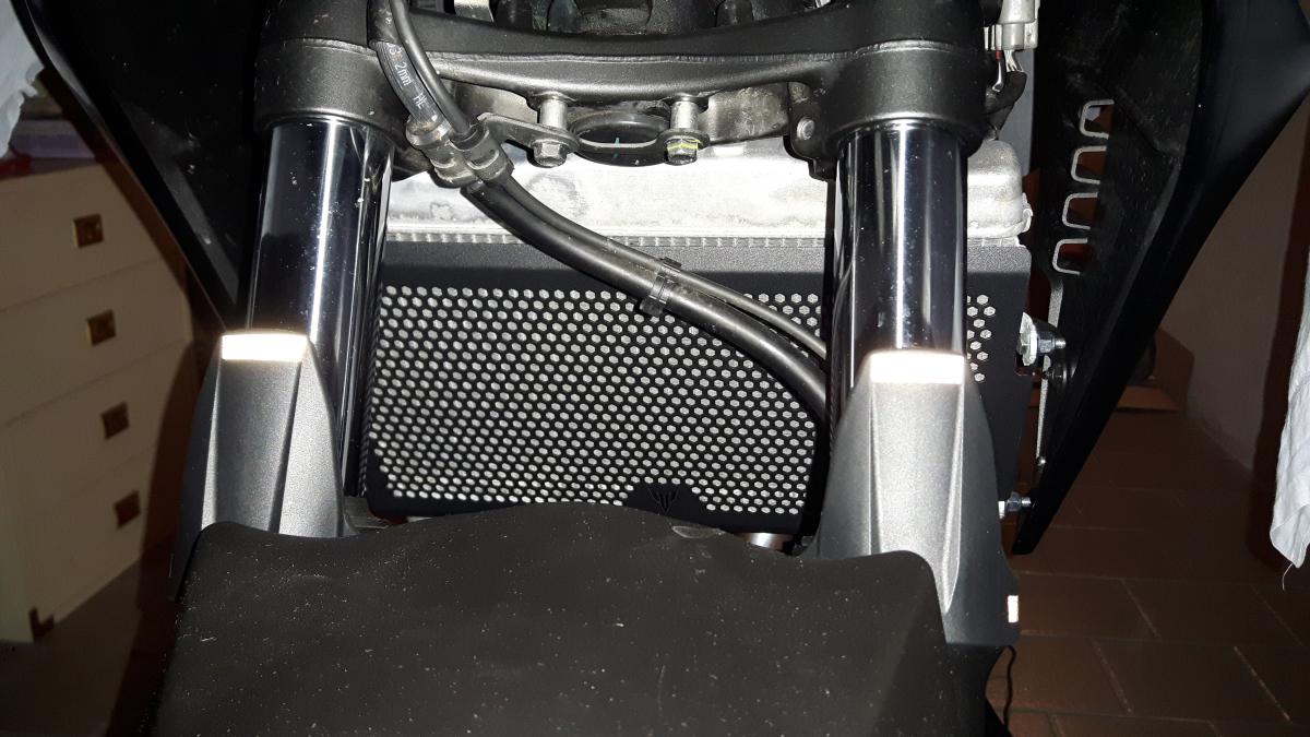

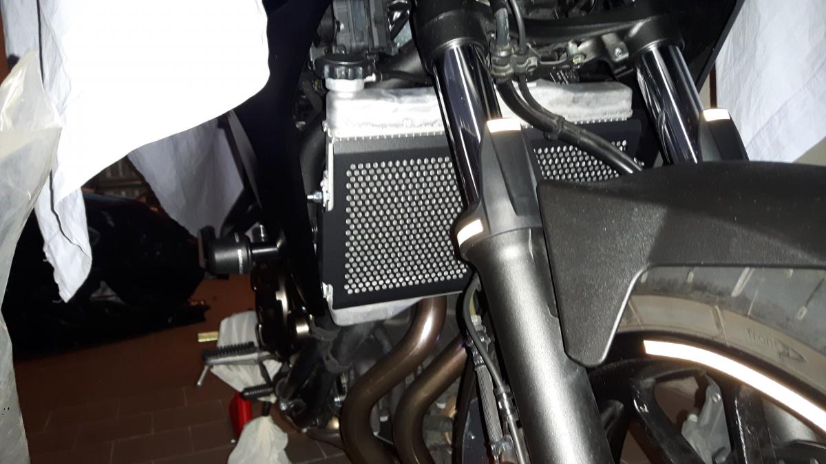

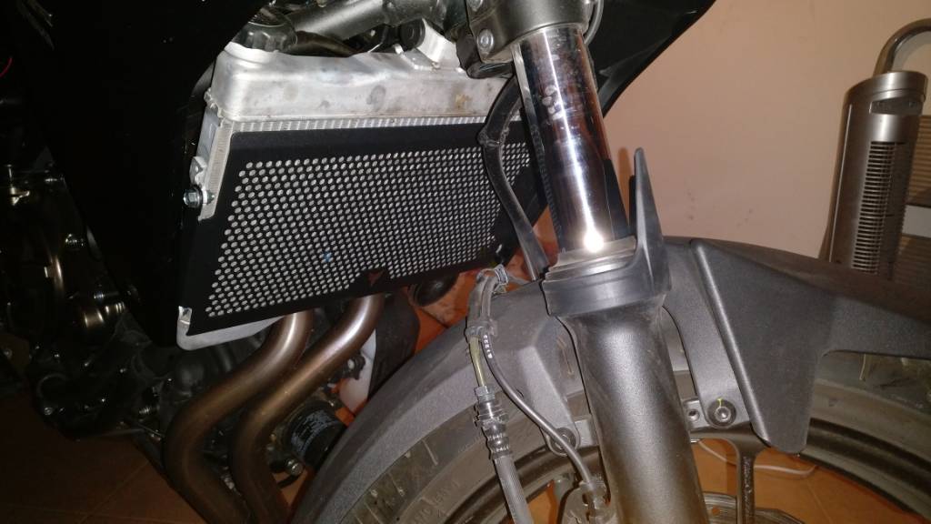

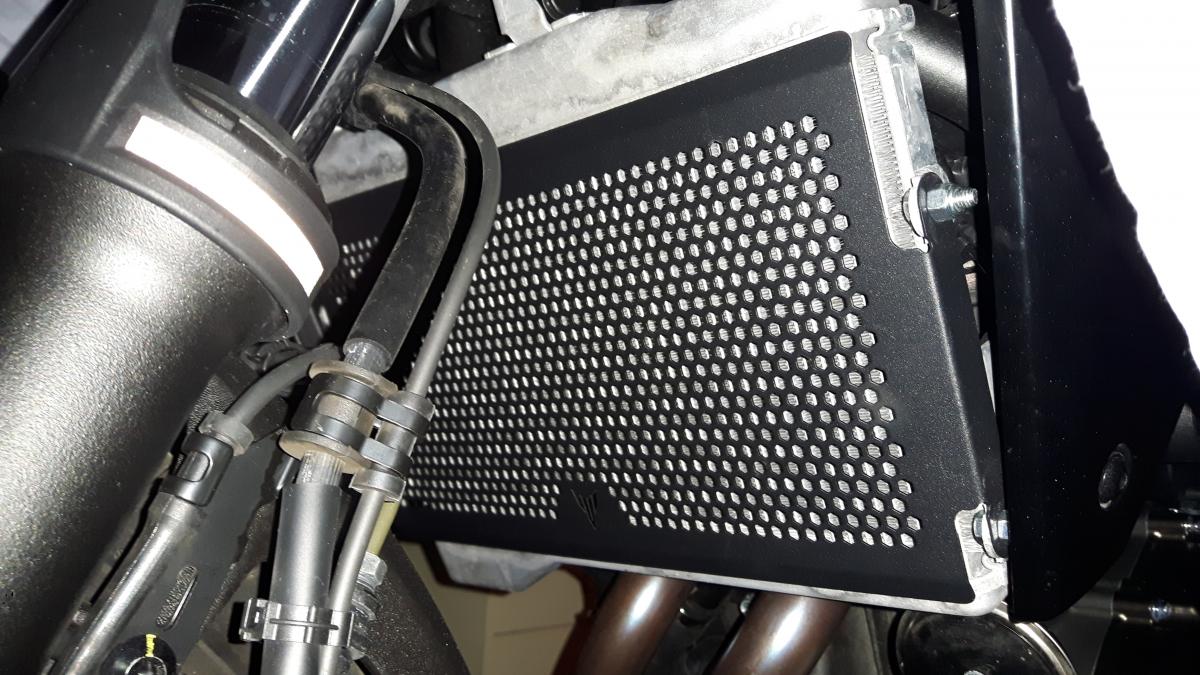

La griglia è arrivata ma non montata .
Bisogna eliminare le due paratie in gomma esistenti.
E necessario comprare anche 4 bulloni idonei,-..... al momento sono indeciso sul da farsi.
Ciao,
anche io ho preso questa griglia.
Ho provato a montarla con le viti a brugola ma è impossibile, stasera proverò ad usare quelle a testa esagono.
Se tutto andrà bene domani vi dico che la misura delle viti che ho usato.
Ok grazie tienici aggiornati che a me personalmente interessa, le viti e i dadi non li ho ancora acquistati...
Ciao,

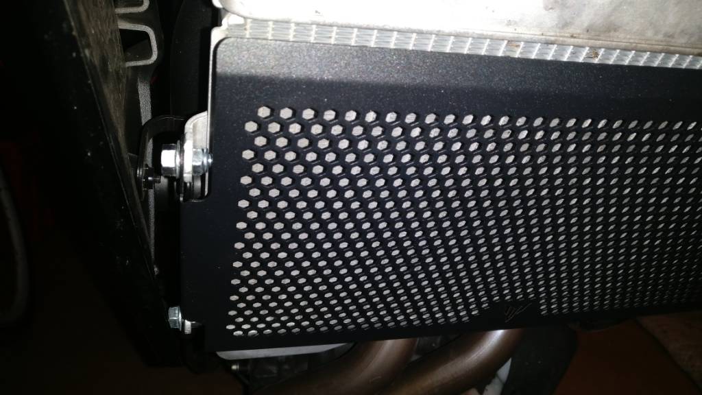

Missione compiuta!
Ho usato 4 viti a testa esagonale flangiata M6x16 e 4 dadi autobloccanti sempre M6 ovviamente.
Come scritto più in su le parti laterali in gomma non si possono rimontare con questa griglia. Esteticamente non ne sento la mancanza, sarà da vedere se durante la marcia ci saranno delle differenze, ma lo scoprirò in aprile....

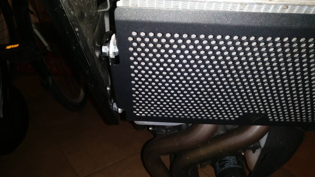

Ragazzi un consiglio, se comprate roba dalla cina non usate assolutamente le viti che danno in dotazione..sono di burro! ieri ho dovuto tagliarne una con la mola perchè si era distrutta mentre la stringevo!
Io ho preso la griglia dalla Cina ma le viti non me le hanno neanche mandate...
Solamente 4 fascette di plastica che sono inutili...
Modificato da Rugge8guy
meno male! io non le avevo viste e ne ho usate in acciaio che aveo..poi erano incastrate nel pacchetto ma è andata bene così! sono di ferro dolce e si distruggono...

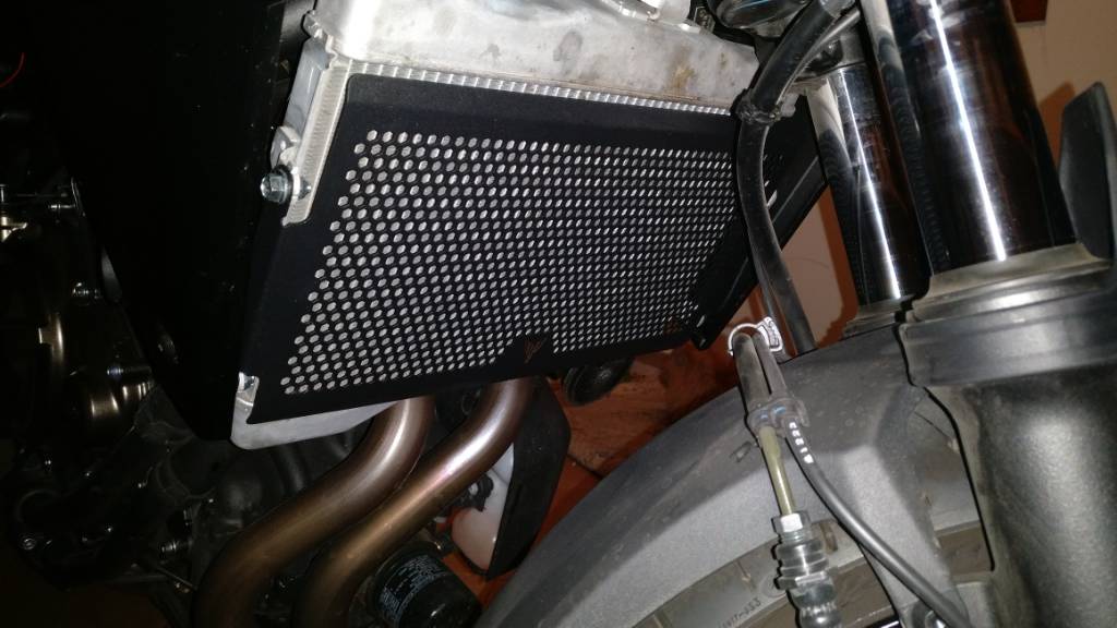

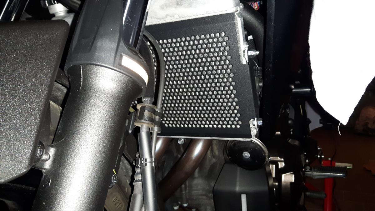

Ho messo la griglia arrivata dalla Cina, ho usato le viti m6x16 con i rispettivi dadi autobloccanti ma ne ho messe solo 3, cioè 2 in alto e 1 in basso perché la quarta proprio non ci riuscivo...
Le ho strette bene, spero bastino...
Ci ho messo un bel po' a metterla, lo spazio è poco, le paratie dì gomma le ho tolte...
messa anche la 4° vite!
ho dovuto smontare la carena laterale fissata con 5 brugole per far passare la vite e il dado nell'occhiello basso del radiatore perchè avevo poco spazio...
ho messo le viti all'interno della griglia e i dadi all'esterno...
ho rimontato la carena...
ora è perfetta!
Confermo,
per montare questa griglia è un bello smaronamento... lo spazio per le viti sotto è veramente poco.
