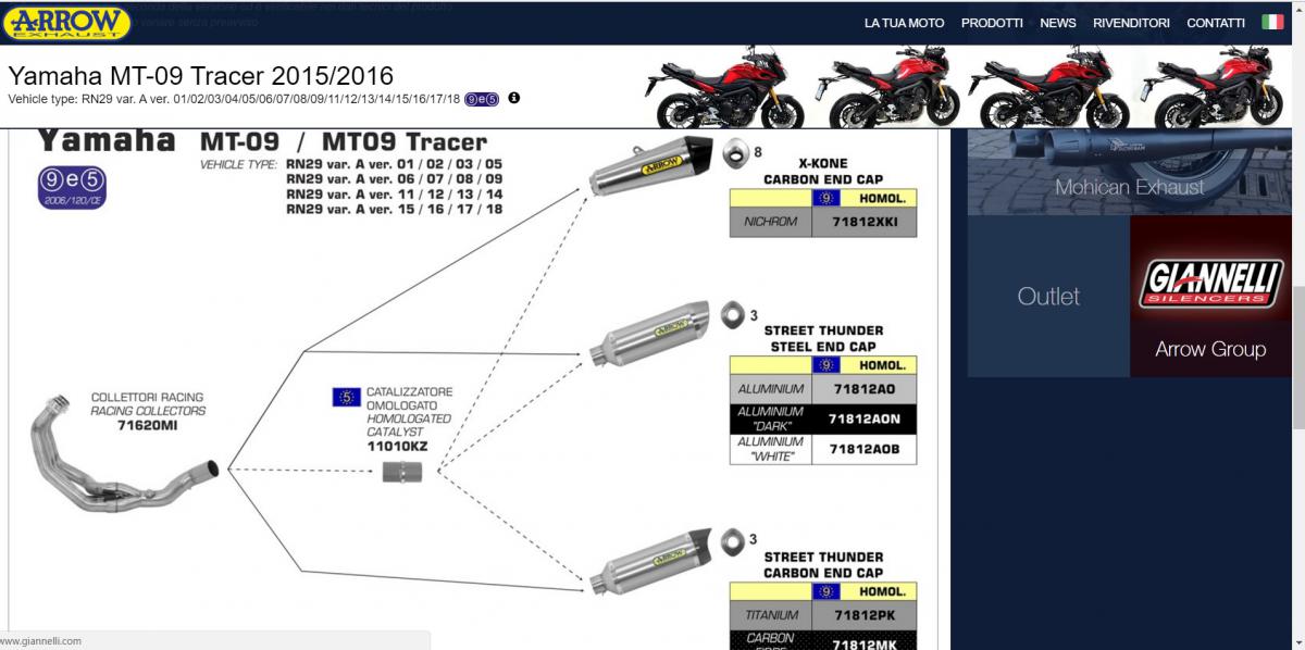

Sto guardando anche il sito della Arrow, per avere immagini migliori,
mettono collettore racing + catalizzatore omologato + terminale  :blink:
non capisco più nulla   :wacko:
appunto la stessa ricerca l'ho fatta anche io e comparando il sito racing one lab con il sito Arrow non torna nulla da quello che dicono sembra che esiste un collettore non racing ma omologato con catalizzatore all'interno, poi comne terminale metteno quello omolagto uguale a quelli utilizzati con euro 3, a rigor di logica un senso protebbe averlo in quanto il collettore è la parte omologata con catalizzatore pertanto poi il terminale puoi mettere quello che ti pare a patto che sia omologato per il rumore.....ma quello che sappiamo tutti euro 4 non provede l'estrazione del db killer quindi in teoria non è possibile utilizzare terminali vecchi euro 3 con db estraibile....mamma mia che casino alla fine credo che l'unica scarico serio per ora e akrapovic ma per un povero come me che ha speso tutto per la moto nuova resta inarrivabile almeno per ora :(

Io invece ho sempre trovato lo schema prodotti Arrow di gran facile comprensione:
- collettori racing, si chiamano così solo per attirare un po' l'attenzione, se ci scrivessero "collettori Arrow" sarebbe la stessa cosa
- dentro al collettore puoi decidere di comprare e inserire il catalizzatore, e questo porta l'intero scarico ad avere l'omologazione E5 sulle emissioni
- poi scegli il terminale che più ti aggrada, guardi la lista terminali con relativi codici prodotto sotto e se c'è un 9 verde di fianco significa che con quel terminale l'intero scarico è omologato a livello sonoro.
In pratica:
Questo http://www.racingonelab.com/prodotto.php?id=10337 sarebbecollettori racing + catalizzatore + terminale
Mentre http://www.racingonelab.com/prodotto.php?id=10339 è lo stesso del precedente ma senza il catalizzatore.

Missà che tutte queste versioni di Arrow di cui stiamo discutendo valgono tutte per le versioni antecedenti al 2016 compreso, perciò Euro 3. Altrimenti non mi spiegherei l'assenza della versione 2017 (euro 4). Probabilmente devono ancora progettarla....
Six anche per fino ad euro 3 era tutto chiaro collettore più catalizzatore e terminale sei in regola con tutti ma con sto ***** di euro4 nn si capisce niente da quelle che scrivono nel sito che vende arrow sembra che il collettore è diventato catalitico nel senso che già dentro si trova il catalizzatore ma il terminale nn si capisce se è quello uguale al 2016 o no visto che per euro 4 i terminali devono avere il db killer saldato nn estraibile come quello che ha fatta akrapovic
Mi ha risposta la arrow per l'euro 4 i terminali restano gli stessi che vengono montati nella mt 09 2016 cambia solo il collettore che avrà un catalizzatore non estraibile il codice del collettore è 71620KZ, hanno detto che a breve aggiorneranno anche il catalogo nel proprio sito...intanto però vi posso confermare che sono già in vendita e che Racing one lab per ora è l'unico sito che li vende con i codici giusti....inoltre mi hanno detto che resta comunque a disposizione il vecchio collettore racing in cui non ci va messo il catalizzatore della versione euro3 ma in quel modo non e omologato a livello di emissioni.
