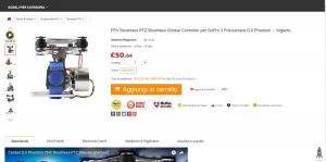

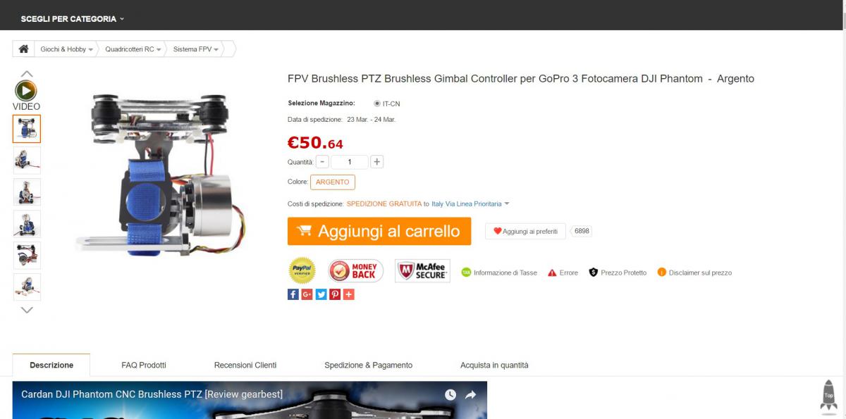

Io li avevo trovati oltre i 200 euro minimo! Non avevo pensato a guardare li! Thankyou... quasi quasi per il compleanno...

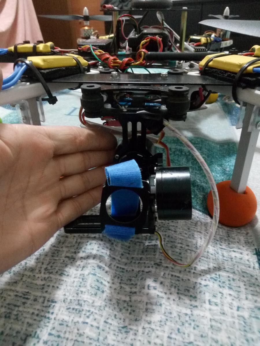

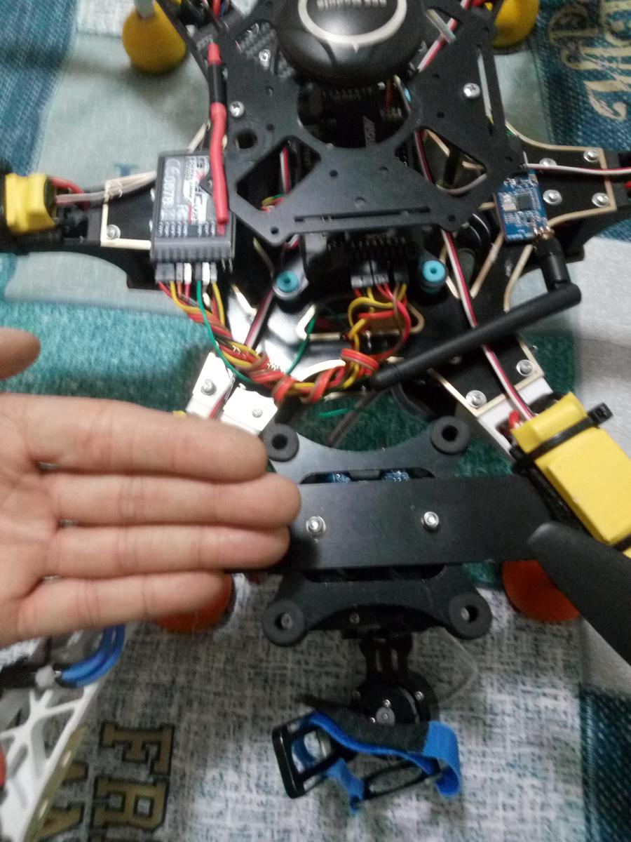

Quello che ha linkato Omar è lo stesso che monto sui droni. Il problema sono gli assi , mi spiego meglio. Finche pieghi destra sinistra potrebbe esser figo , se punti una salita o una discesa no perchè il gimbal stabilizza la cam inquadrando di fatto sempre lo stesso punto. La variazione dell'angolo dell'inquadratura lo vari manualmente da remoto , in caso contrario punterá sempre lo stesso punto.
Per rendere l'idea :
Quí c'era vento forte ed il drone si inclinava fortemente ma l'inquadratura è sempre la stessa.
Cosa significa? Se la monti dietro ,in salita ti punta il ****, in discesa il casco.
L'ideale sarebbe utilizzare solo un asse , il roll , che gestirebbe i destra sinistra e disabilitare il pitch che gestisce il "su e giú" ma non è che sia proprio un giochetto.
