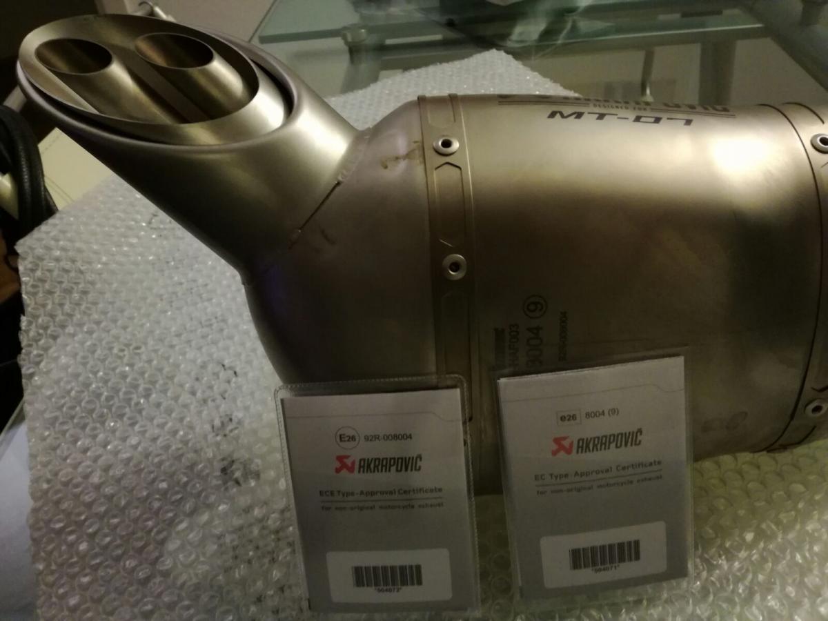

Salve, vorrei cambiare scarico alla mia xsr700, ma ho un dubbio, in rete ho visto parecchie xsr con lo scarico ufficiale Yamaha di akrapovic per mt 07,ovviamente lo scarico è compatibile, il mio dubbio era se effettivamente si può andare in giro tranquilli o si rischia qualcosa in caso di controllo . allego foto
Spero di aver fatto tutto correttamente
Grazie in anticipo a presto

Riguardo allo scarico, quello che hai messo in foto è il modello per la 07 omologato euro3.
Se la XSR 700 è omologata euro4... non si può mettere (legalmente).
Che omologazione ha la XSR?  :unsure:  :unsure:
 La xsr700 dovrebbe essere euro4, quindi meglio non rischiare...
Come si può capire se lo scarico è omologato euro 3 o euro 4?
Lo scarico in questione è usato ed era stato montato su una xsr nuova direttamente dal concessionario dicendo che era omologato...

Ciao Mattia, ti confermo che per le 07 nuove (omologate euro4) lo scarico Akra legalmente omologato è il nuovo modello, quello con il fondello in carbonio e con il dB killer non estraibile (è uno degli obblighi introdotti dalla normativa E4).
Quindi gli scarichi aftermarket con DB killer estraibile non sarebbero omologati? Perché la xsr700 2016 è già euro4
Eh si... infatti.
Può essere che ogni costruttore faccia la versione col dB killer saldato, almeno...
O che ci mettano un unico punto di saldatura, come ha già scritto qualcuno.
Almeno è uno solo... ;)
Capisco... Quindi in poche parole non ci sono scarichi aftermarket che siano effettivamente omologati? Almeno per quanto riguarda xsr...
Ciao, non mi sono informato in profondità, ma essendo la normativa euro4 di recente introduzione, non mi stupisco che tutti i produttori di scarichi after stiano "rincorrendo" per cercare di rendere compatibile il loro catalogo alla nuova normativa.
Prima o poi arriveranno un po' tutti, ma siamo all'inizio.

Non capisco allora come anche akrapovic abbia fatto 2 scarichi per xsr700 con DB killer estraibile, manco loro sono al passo con la normativa!
