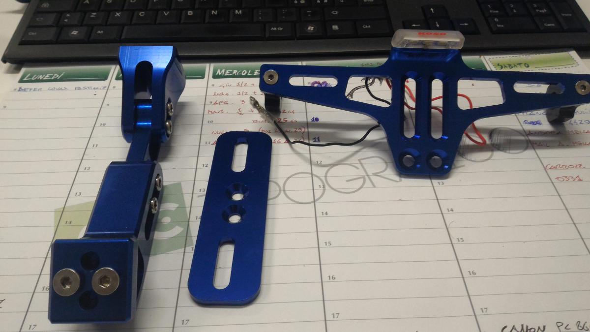

Ciao @alessio70 hai anche una foto da montato? Come rimane sulla moto (corto o lungo)? Poi.. dove lo trovo/prezzo?

Qualcuno ha esperienza del portatarga su ruota di @disordine?
Ce l'ho io,è perfetto, molto meglio e stabile di molti aftermarket in commercio...
Per capire: mettendo questo portatarga sarei obbligato anche a cambiare il fanale e le frecce posteriori, giusto? In pratica quali sarebbero gli interventi complessivi da fare?
Grazie mille!!
No,volendo lasci il tutto com'è,da quello originale devi togliere la parte che regge la targa,e devi spostare la luce targa fino a quello nuovo...
