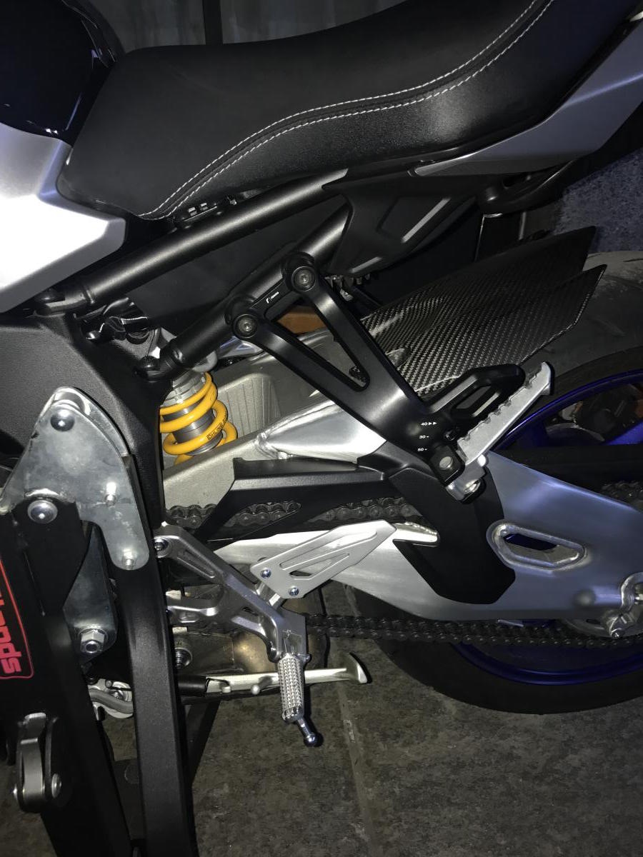

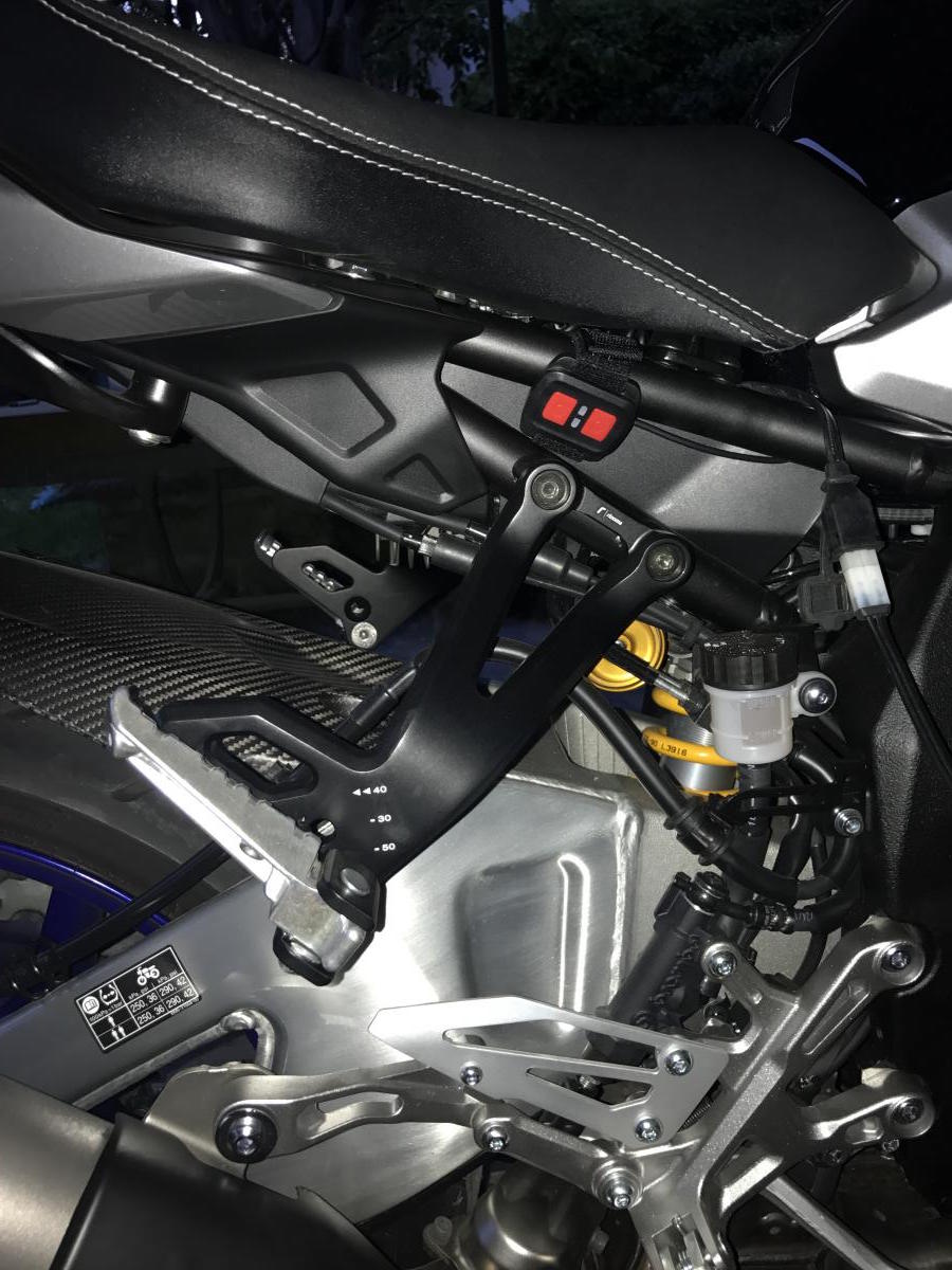

Alla fine X il quieto vivere le ho prese.... la compagna si trova molto meglio (dopo 4ore)... la figlia mi dice che in frenata si trovava meglio con le altre (piccoli giri di mezz'ora)
Grazie Delle foto, queste sono quelle della rizoma regolabili o sbaglio?
La mia compagna è alta 1.65 e quando l'ho fatta salire aveva le ginocchia molto alte, con queste si riesce ad avere una posizione abbastanza normale?
Si sono le Rizoma...... La mia è 1.70..... di per se non si lamentava molto delle ginocchia piegate ma del sedere (anche se ho la sella confort).... le ginocchia così alte fanno sporgere di più le ossa del bacino.... quelle gli facevano male.
Sì esatto è quello il problema, lo avevo con la moto precedente e le lamentele erano proprio riferite ai dolori alle ossa del fondo schiena.
Avevo risolto con la sella rifatta e il cuscino a celle d'aria ma queste pedane sono ancora più alte.
Comunque molto belle le pedane
