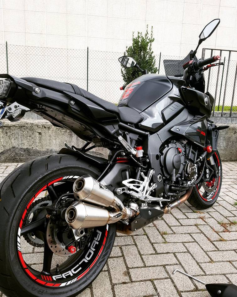

Alla fine ho ordinato lo scatico della ixil, l'estetica è soggettiva.e sono consapevole che siete tutti pro sc s1 [emoji23] a me piace molto e credo che le personalizzazioni devon renderla più unica che uguale alle altre.
Dal vivo rende più che in foto, ma vi lascio uno scatto

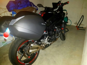

Ndr: non so perché ma la.foto da instagram la carica dritta e l'altra no. Purtroppo non riesco ad eliminarla dal cell [emoji28][emoji29]
Foto caricata correttamente.

Si ne ho fatto uno in fretta e furia col cell ma con dbkiller inseriti ( non li ho tolti solo perché non so per quale motivo hanno un punto d saldatura che li fissa alla bocchetta d scarico) ma settimana prossima li togliero'.
​A posto Daniele, la foto te l'ho sistemata io. ;)
Perché deve rispettare le normative Euro4, quindi dBkiller NON estraibile.
