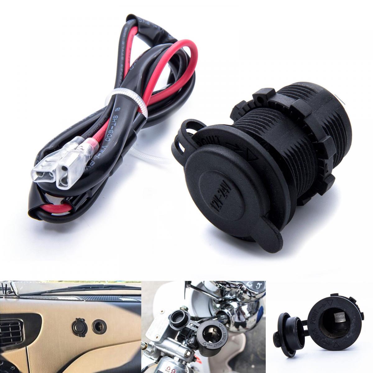

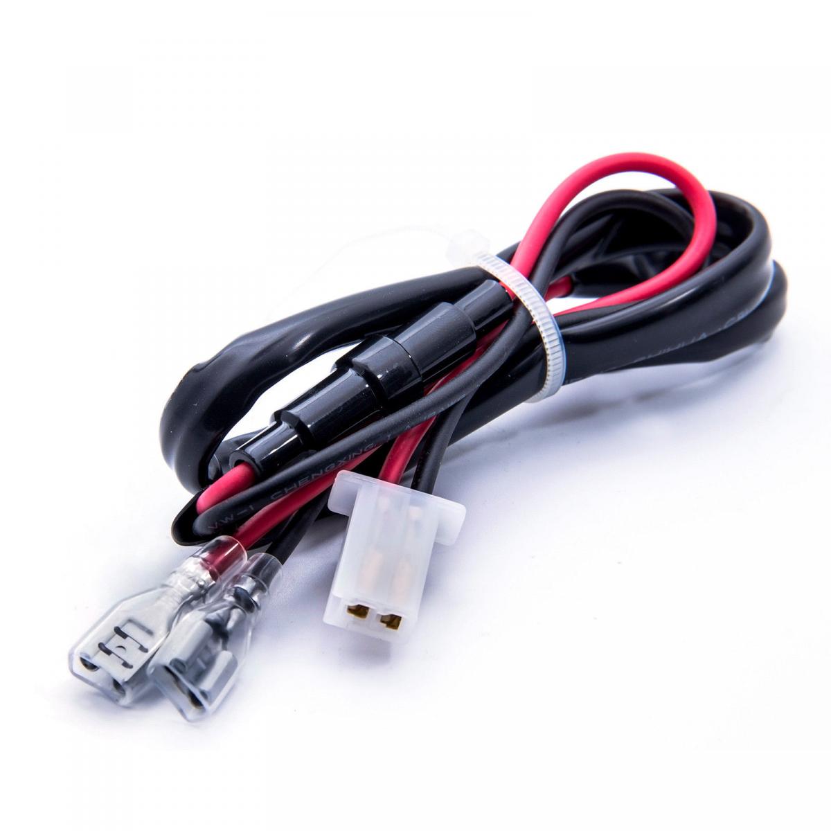

se metto questa va bene ?
il connettore bianco va a combaciare col connettore che trovo sulla moto a sinistra sotto la carena ?
non sono pratico di roba di elettricità e vorrei una cosa easy da montare...
l'inserzione dice anche che cè un fusibile da 10 ampere, tensione 12-24v...
Se il diametro è lo stesso del foro va bene, per quanto riguarda il connettore sotto non penso sia uguale..ma se tagli e ci metti 2 faston come quelli in foto risolvi in poco tempo..se il prezzo è buono e ti piace la presa usb prendila..non farti fermare da 1 connettore :-D
Essatto metti 2 faston e via e il fusibe non serve perché il connettore che trovi sotto la carena lo ha già il suo fusibile
