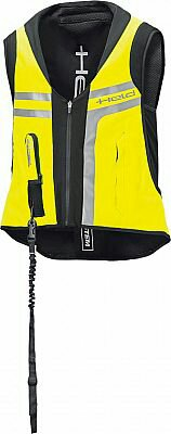

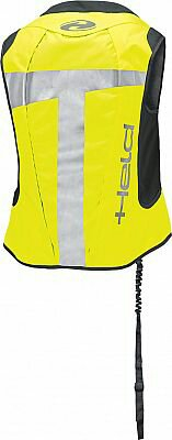

Io ho quello della held meccanico con paraschiena integrato ma staccabile (anche per chi ha la tuta con gobba o protezioni integrate) Infatti uso il mio sotto la giacca e l.airbag sopra come Gillet. Non è neanche molto pesante e ingombrante. Avevo provato quella della moto-airbag ma pesava come una corazza e lo ho scartato subito.
held-air-vest-ii-airbagweste-49810_0.jpg.e11f0fc7db26675057a9d6345884ab71.thumb.jpg.f8449e3467994983d5500878f30666d4.jpg held-air-vest-ii-airbagweste-49810_3.jpg.d5e6565d1efb7c75e105649f297f55a0.thumb.jpg.61a986cdf84da9555f7ec8657259b72f.jpg
Modificato da Kevin21
Allegate immagini correttamente
