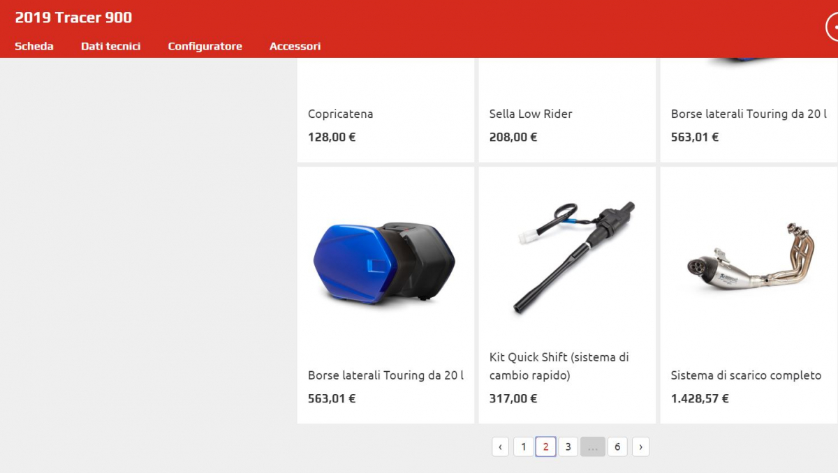

Ma sulla 2018-19 modello base si può montare come optional ? Sul catalogo accessori non c'è...
Grazie! Non riuscivo a vederlo...

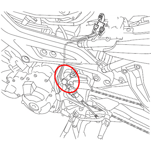

Qualcuno può darmi conferma che il connettore si trova sotto il serbatoio e cosa basta smontare per riuscire a collegarlo? Grazie.

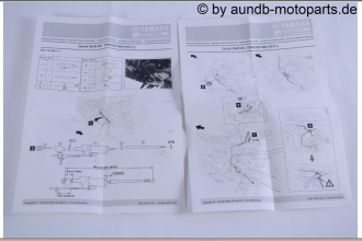

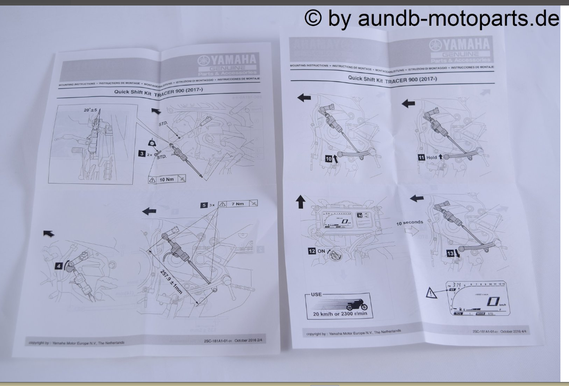

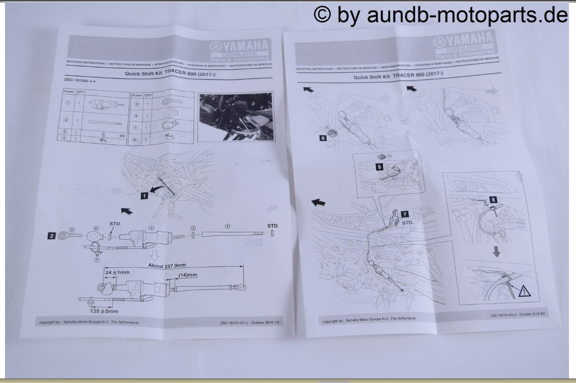

Ho trovato delle immagini con le istruzioni di montaggio guggolando un pochino, il connettore è lì,  non so se sia necessario smontarlo o cavare altro.
Dovrei vedere sulla mia se cavando la sella pilota si intravede qualcosa..
Q5KYSK085J01_01_02_Pbd.thumb.png.5d697052859b2e01f3d67cbfae76d4d9.png1958943956_Screenshot_2019-11-25Tracer900model2017-2019Quick-ShifterKitoriginalYamaha(1).thumb.png.feaad85598ed2cb699b955f77f10a4e5.png1870081105_Screenshot_2019-11-25Tracer900model2017-2019Quick-ShifterKitoriginalYamaha.thumb.png.3609de758940fa58af7a57c95b8e582c.pngaa689446c9812c25fbb7442dbe50b16aL.thumb.jpg.b809c6d6f11161913437a415beb856a0.jpg

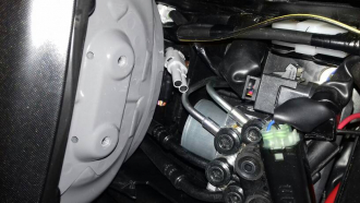

Grazie! Alcune immagini uguali le ho trovato anche io proprio sul sito del venditore giapponese Dove lo ho acquistato (Webike150€ spedito). Ho trovato anche due video del montaggio sulla mt09. Ma togliendo le selle sulla mia non si riesce a vedere molto bene. Mi scoccerebbe togliere fiancate, plastiche sotto e sopra serbatoio e alzare il serbatoio solo per attaccare un filo. Se magari qualcuno aveva qualche dritta...

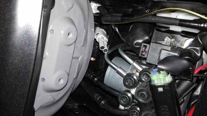

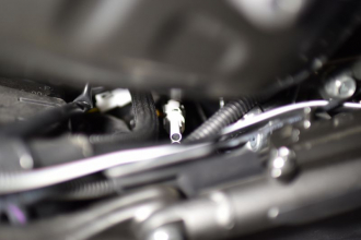

Togliendo il sensore ribaltamento si riesce a prendere con le dita il connettore bianco in foto. Ma non viene, sembra che la femmina non sia un tappo, ma ci sia collegato un filo, probabilmente non è quello. Mah... dovrò rassegnarmi ad alzare il serbatoio[emoji53]
Trovato! Tolto il supporto serbatoio si riesce a prendere e a collegarlo senza smontare altro. Certo che potevano farlo un paio di cm più lungo.
Montato ieri sera. Una oretta per montare il tutto ,un'altra ora per attivarlo[emoji34]. Moto sul cavalletto centrale e stampella laterale alzata non si attivava. Poi ho abbassato la stampella laterale e provato ancora tre quattro volte e finalmente è comparsa l'icona QS sul display. Ormai ero rassegnato che non funzionasse[emoji21]. Oggi l.ho provato e funziona benissimo già appena oltre i 2000 giri. Pagato 150€ compresa spedizione su Webike e purtroppo altri 40€ al postino. Comunque soddisfatto !
