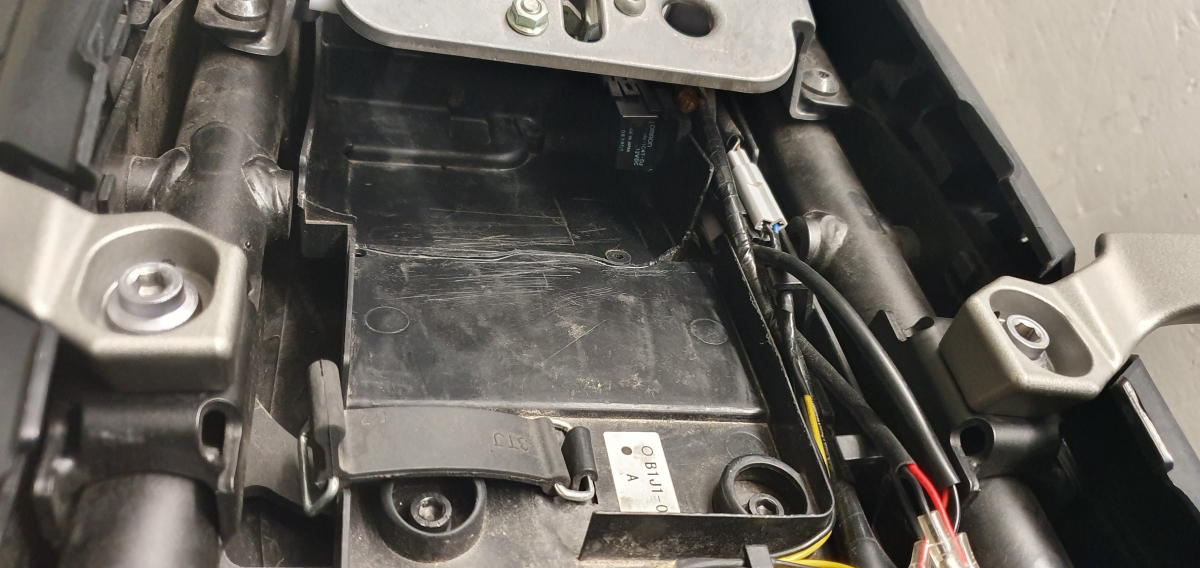

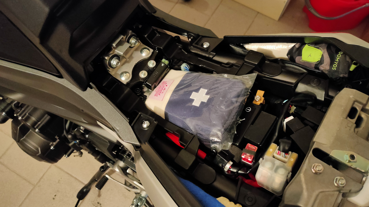

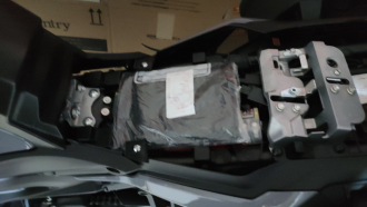

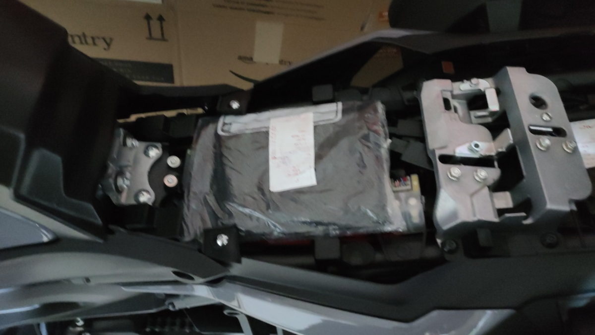

A metà tra l'uovo di colombo è la scoperta dell'acqua calda, vorrei segnalare che:
Rimuovendo la paratia in plastica nel sotto-sella si accede ad un altro vano che altrimenti rimarrebbe precluso.
Con la nuova configurazione io riesco a riporvi 1 kit foratura, una pinza multiuso, documenti e un blocca disco.
p.s. inoltre si accede al relé dei della luce freno, quello che rimane incollato e fa lampeggiare la spia del cruise control.
Nelle foto si vede ancora il segno della paratia standard e di quanto si amplia la profondità del vano (circa 11 cm).
Per farlo, ho tagliato la plastica a con le forbici da elettricista fino a crearmi lo spazio per lavorare, poi ho usato un taglierino robusto per eliminare i bordi residui ed infine ho rifinito con lima/ carta vetrata.

La cosa era stata scoperta già nel 2015. Comunque bel lavoro[emoji106]

Ma sei il tracerista di YouTube? Comunque bravo ora lo faccio anche io ;)

Io comunque avevo lasciato un mezzo cm di bordo, per tenere le cose più ferme.

No, non sono io anzi mi dispiace averglielo copiato.( se ho un un'idea lo cambio )
molto interessante, non ne ero a consocenza, sicuamente farò anch'io questa modifica, grazie

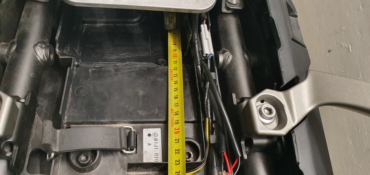

controllando la sella del pilota, si vede 1 spazio, quei 2 quadretti bianchi tra la sella e la parte in gomma del "serbatoio" in pratica è il pavimento, fatemi sapere se è così anche la vostra... foto 3

per quanto riguarda la foto numero 3, in pratica volevo far notare che c'è abbastanza spazio per farci passare un sacco di acqua in caso di pioggia, e volevo sapere se anche nelle vostre moto impostate con la sella bassa c'era tutto quel divario...
Si riesce a vedere praticamente il pavimento passando attraverso i telaietti laterali...
Modificato da Rugge8guy
Quello spazio c'è su tutte ma non sale sicuramente l'acqua o almeno a me non è mai capitato. Per il filo frizione basta anche quello di una vespa, l'importante è che abbia da una parte il cilindretto compatibile con la leva mentre all'altro capo ci metti un morsetto. Chiaramente serve solo per emergenza.

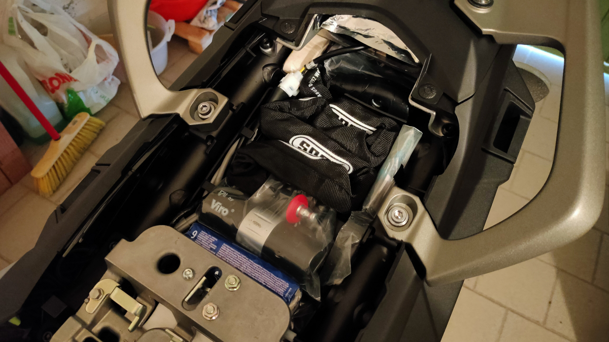

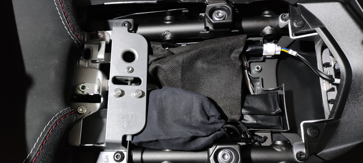

Stamane ho segato pure io la paratia tra le due selle
Ora ho spostato la bustina dei documenti sopra la batteria, e nella parte posteriore, infilato ben bene, ho messo il compressore e il kit per la riparazione dei pneumatici, ci sta ancora una marea di roba utile (al momento ho dei guanti monouso, un paio di sacchetti del pattume ed un panno in microfibra)

Bel lavoro, peccato che nel sottoscala della 700 oltre alla bustina attrezzi originale non ci stia nemmeno una Bic, in fin dei conti qualche attrezzo in più fa sempre comodo
