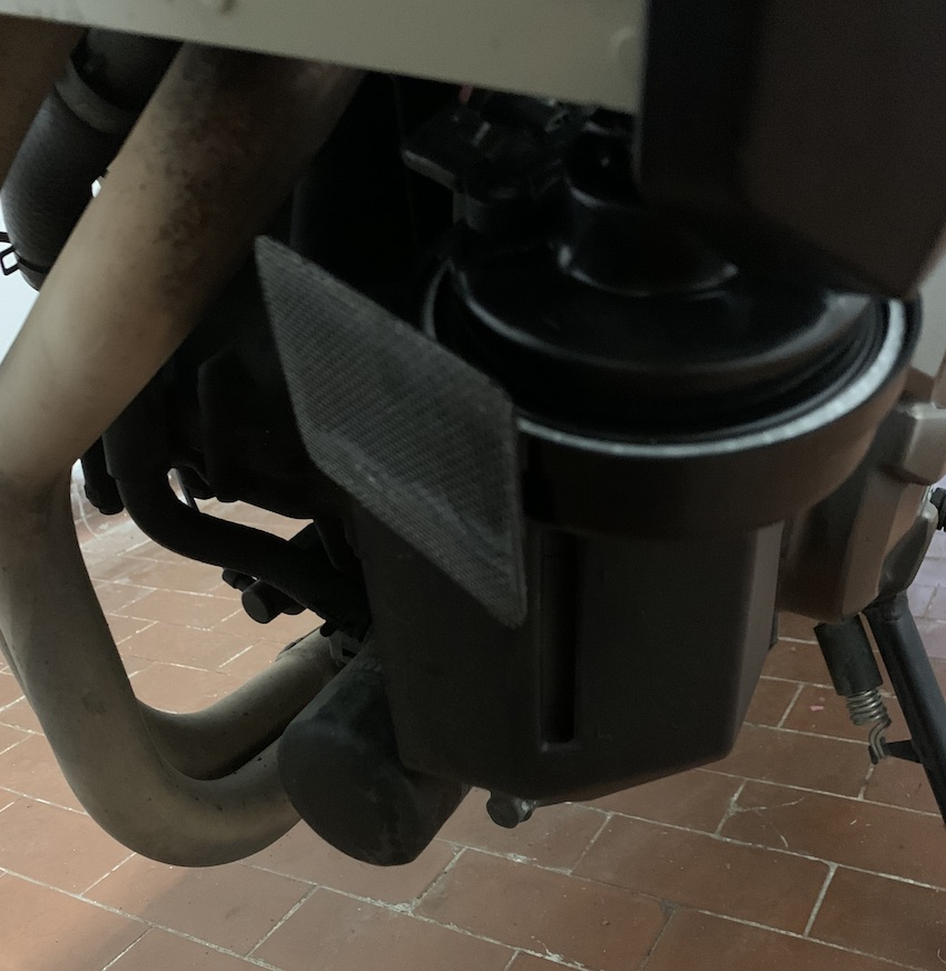

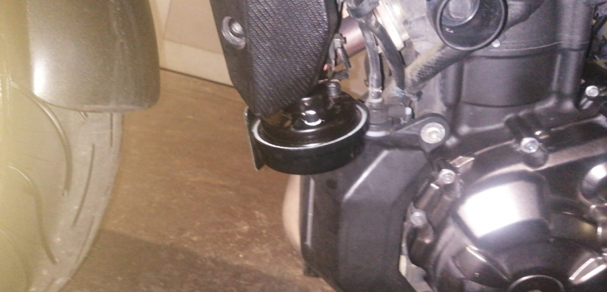

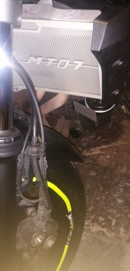

Montata tromba (una, quindi non bitonale) al posto del claxon, con staffa piegata ad "L".
Sporge un pochino ma non troppo. Ho dovuto allungare un po' i conduttori con un paio di faston: tutto rapidamente riportabile alla situazione originale.
A.
Vardate che bellina: il mio meccanico l'ha orientata meglio di quello che avevo fatto io.
A.
Una foto forse un po' più chiara (ma si vede veramente poco):
