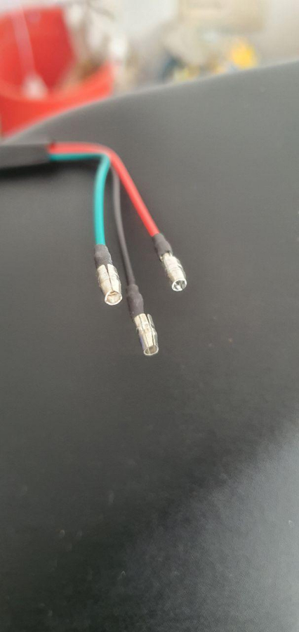

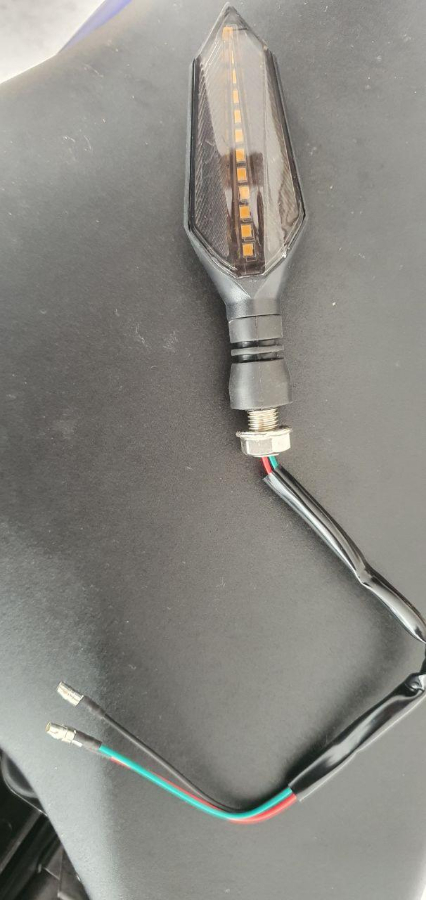

Ciao a tutti, inauguro i miei post in questo eccellente forum esponendovi un "problema" che mi si è posto:
premetto che sono davvero un neofita e che ho visto la guida per cambiare le frecce posta in alto in questa sezione, ho acquistato due coppie di frecce (cinesate ma l'ho fatto apposta per fare una prova e vedere se riesco nell'impresa senza rischiare di buttare troppi soldi) dinamiche che vorrei montare sulla mia MT-07.
I problemi che ho fondamentalmente sono 2:
1- Come vedete dalla foto le frecce escono con 3 cavi (forse perchè ogni freccia oltre che al led arancione dinamico presenta sul retro un led fisso blu), volevo sapere se dovevo fare operazioni particolari nel collegamento oppure se, per sicurezza, posso escludere uno dei tre cavi (per tentativi immagino). Questo più che altro perchè non ho trovato cablaggi a 3 fili in giro.
2- Essendo la mia prima modifica in assoluto in merito all'elettronica della moto non vorrei fare danni, leggendo altre discussioni alcuni parlavano di inserire delle resistenze per controllare la durata del lampeggiamento, volevo sapere: se all'inizio collego le frecce attraverso il cablaggio senza inserire componenti elettroniche rischio di bruciare qualcosa o al massimo brucio la freccia? Non vorrei trovarmi con centinaia di euro di danni per fare una semplice prova.
Grazie mille a tutti quelli che mi aiuteranno.

Ciao, allora prima di tutto per montare le frecce aftermarket su una 07 ti servono alcuni accessori:
-tappi/adattatori  per montare le frecce  esempio https://www.amazon.it/LAMPA-90062-Lampa-Adattatori-Frecce/dp/B0096NCWUI/ref=pd_lpo_263_t_0/257-0025387-6777276?_encoding=UTF8&pd_rd_i=B0096NCWUI&pd_rd_r=cd7285fa-dda4-4831-bf3b-d343bdfd5581&pd_rd_w=Llydp&pd_rd_wg=0b1av&pf_rd_p=3445fbfe-ec7c-415a-923d-008a660451c3&pf_rd_r=PX4G1SMY4RSAX16JRGC8&psc=1&refRID=PX4G1SMY4RSAX16JRGC8
-se non vuoi tagliare i fili originali della moto ti serve un connettore (per freccia) che trasforma il connettore yamaha in fastom  esempio https://www.amazon.it/Sharplace-Adattatore-Cablaggio-Indicatore-Direzione/dp/B0796VYL6J/ref=pd_lpo_263_t_2/257-0025387-6777276?_encoding=UTF8&pd_rd_i=B0796VYL6J&pd_rd_r=cd7285fa-dda4-4831-bf3b-d343bdfd5581&pd_rd_w=Llydp&pd_rd_wg=0b1av&pf_rd_p=3445fbfe-ec7c-415a-923d-008a660451c3&pf_rd_r=PX4G1SMY4RSAX16JRGC8&psc=1&refRID=PX4G1SMY4RSAX16JRGC8
- con il rele originale non rompi nulla ma le frecce lampeggerebbero troppo veloce quindi ai due opzioni o compri delle resistenze da saldare oppure (secondo me più comodo) compri un rele per frecce led e lo sostituisci all'originale (molto facile),
Il filo in più ti confermo che serve per accendere la luce blu dietro la freccia, da quello che o letto lo puoi attaccare direttamente a una 12v (sempre acceso), con le frecce se vuoi che lampeggi insieme o con lo stop (secondo me sempre accesso fa la sua figura).
Per il montaggio se non sbaglio ci sono già delle buone guide sul forum

Ti ringrazio sei stato davvero gentile e utile!
