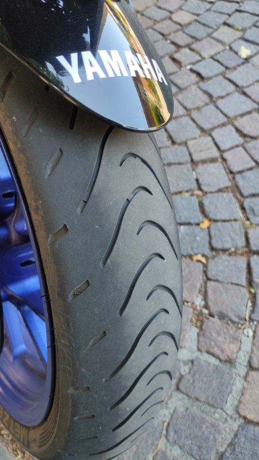

Buongiorno a tutti, facendo 1 curva a sinistra a velocità moderata circa 80 km/h ho preso una buca sull'anteriore, e da allora lo sterzo è diventato pesante, duro, dite che è meglio farla controllare? Potrebbe essere che le gomme iniziano a cedere? Oppure i cuscinetti?
La moto ha 16700 km..
La pressione è giusta..
Le gomme sono le metzeler roadtec 01 se con 8500 km, sono più o meno al 60% di utilizzo, sono abbastanza consumate sulla spalla anteriore e più nuove al centro..
Grazie

anche sollevando l'anteriore, con cavalletto centrale, lo trovi duro? se si potrebbero essere i cuscinetti...altrimenti non saprei....senza mani va dritta?

Comunque alzala, è l'unico modo per saperlo.
Se vado senza mani pende un poco a sinistra, ma lo ha sempre fatto, anche con le precedenti gomme (Dunlop d222)
Il gommista dice che è tutto ok..
La gomma posteriore inizia un poco a scivolare..
Faccio anche fatica a scendere in piega, la gomma anteriore sembra volermi riportare diritto..
Se fossero le gomme finite un po' mi hanno deluso, 8600 km ma speravo di farne di +, purtroppo all'inizio non ho trattato molto bene la gomma anteriore, che anche dalla foto si vede che sulle spalle è molto + consumata rispetto al centro..

Ok, quindi è un problema di gomma. L'anteriore si sta "spigolando" quindi cade entrando in piega e risulta duro a raddrizzare perché ha perso rotondità.
Questo può dipendere sia dal tuo stile di guida come dalla pressione che usi o da un difetto dello pneumatico.
Il fatto  che "tiri",  non pende, a sinistra potrebbe essere un cattivo allineamento del perno ruota.
In realtà l'anteriore non cade in piega per via dello scalino..
È duro e rigido nella parte centrale,  faccio fatica a scendere giù in piega..

Ho capito cosa è stato il problema, il toc che avevo sentito dopo aver preso la buca è stato il paracoppa after market, che ha toccato terra... Ora l'ho tolto...
lo sterzo tutto bene, sollevando l'anteriore, con cavalletto centrale, non è duro ma libero..
A sto punto mi viene da pensare che il problema sia il pneumatico anteriore, sono arrivato a 9400 km, sulle spalle è quasi al limite legale ma tiene ancora bene, oggi 365 km tra cerreto, abetone, radici e isola santa, al centro ci saranno ancora 1000-1500 km ma non so perchè proprio al centro è diventato di marmo, faccio fatica a scendere in piega..
sto comunque cercando di migliorare la mia guida, spostare di + il corpo, soprattutto le spalle, e inclinare meno la moto..
