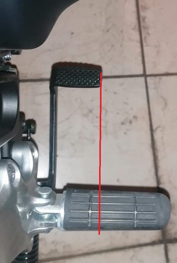

Ciao a tutti, io col QS mi trovo benissimo,
ho solo un problema:
per la larghezza della sella (molto più larga dei cbr e gsxr che ho avuto) e delle pedane mi trovo involontariamente a stare coi piedi "a papera" e trovo che la pedivella del cambio sia "corta" cioè troppo in dentro.
Mi tocca praticamente ruotare il piede verso l'interno per toccarla con la punta.
Qualcun altro stesso problema? Con pedivella del freno invece tutto ok.
Qualche suggerimento?
Grazie
PS Sto pensando di sfilare la gomma e fare una "prolunga della pedivella" (due "semitubi" in alluminio lavorati a cnc e fissati con 2 viti)
Se non fosse in garanzia la smonterei salderei e vernicerei di nero, ma devo fare una cosa che si possa ripristinare.
allego foto
Modificato da Michele76
immagini da sistemare
Onestamente io seguirei la seconda strada, non credo che ti facciano problemi per la garanzia
Quando avevo la 9 non ci ho fatto caso, in altre riscontri lo stesso difetto?
Nemmeno io ci avevo mai fatto caso, ma ammetto che hai ragione, ci ho guardato apposta stamattina ed è veramente interna!
Però non mi ha mai dato problemi, mi sono abituato subito... io aspetterei per vedere se magari ti abitui pure tu.
Questo spiega perché tendo a rovinare molto di più il paratacco sx rispetto al dx (l'ho protetto con uno strato di pellicola trasparente ma l'ho anche già cambiata 3 volte... a destra invece non l'ho mai dovuta cambiare).
