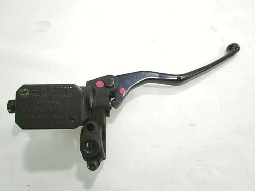

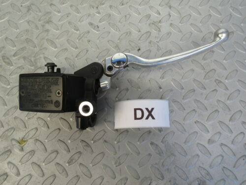

Se apri le due foto di fianco che linkato, la forma dello spintore che agisce sulla pompa è molto differente, così come quello che spinge l'interruttore stop, difatti guardando la foto delle due pompe, si vede che la 09 ha il pernetto sporgente classico delle pompe assiali delle moto "normali", quella della mt-125 invece ha una specie di bottoncino, cosa più tipica nelle pompe degli scooter.
s-l500(1).thumb.jpg.d3a0c6b8958ef964b53848d3777572ca.jpgs-l500.thumb.jpg.d76a9e930b77e80d3d1ff3418298b4df.jpg
