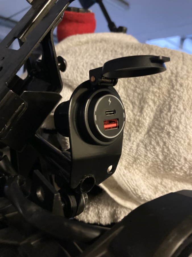

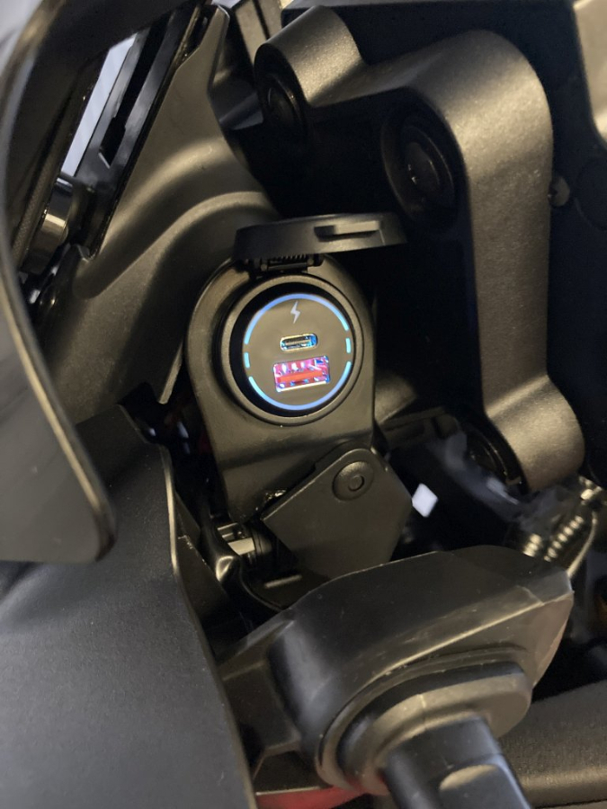

Apro questo thread per un suggerimento.
Lo metto nella sezione Tracer 9 perché ho lavorato su quella, ma da quanto ho capito, la sede per la seconda presa ausiliaria della 900 (847) ha le stesse dimensioni, quindi in realtà vale per entrambe.
Ho già letto che qualcuno si è adoperato per montare una presa USB aggiuntiva (sulla 900) o sostitutiva della 12V (sulla 9).

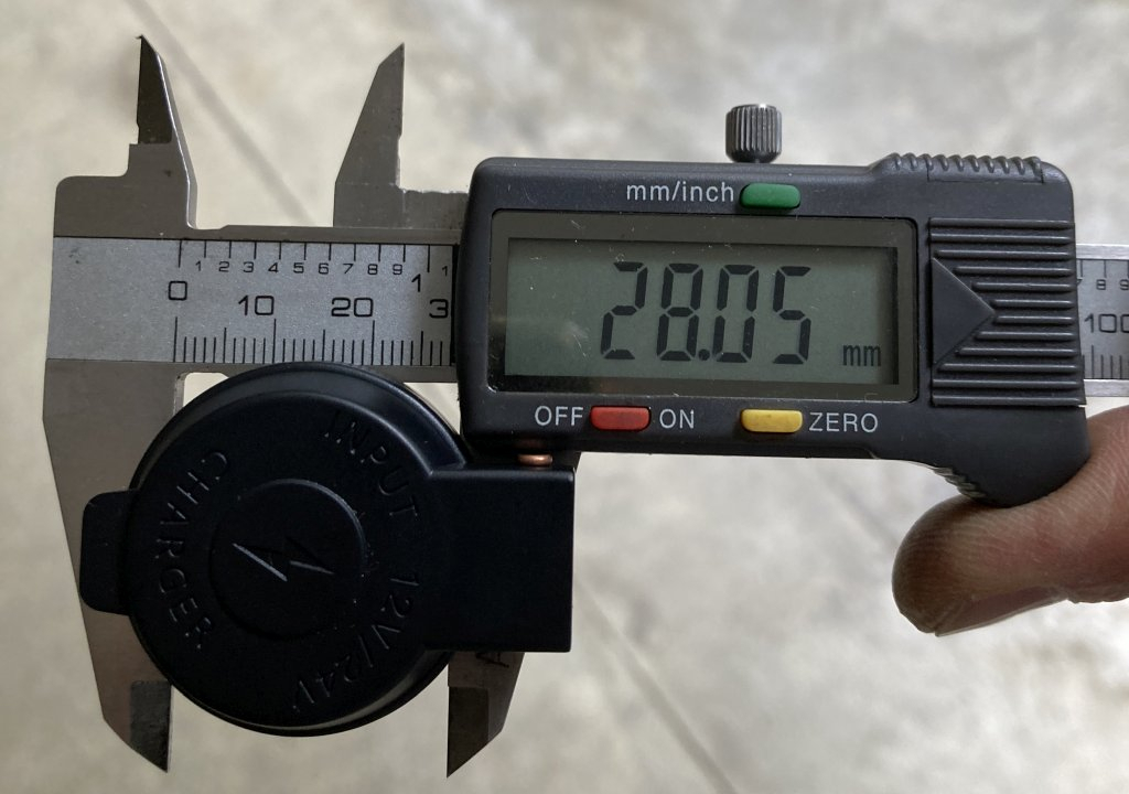

Purtroppo la quasi totalità delle prese USB che si trovano online, ha diametro attorno ai 29mm, incompatibile con la sede Yamaha che è da 28.
Molti hanno risolto "semplicemente" fresando l'alloggiamento, ma non è una soluzione nelle mie corde (mi piace fare modifiche sempre completamente reversibili), tant'è che avevo quasi perso le speranze di trovare una presa USB che facesse al caso mio, finché finalmente un bel giorno mi è capitata sotto il naso questa:
https://www.amazon.it/dp/B0BFCN66HN?psc=1&ref=ppx_yo2ov_dt_b_product_details
Che secondo la descrizione è da 27mm... perfetta!

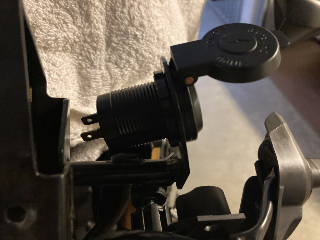

Ecco, alla prova dei fatti, in realtà non è 27 ma 28, ma fortunatamente entra lo stesso, senza modifiche.
(Edit: ho visto ora che hanno cambiato l'immagine e riporta correttamente 28 come dimensione del filetto )

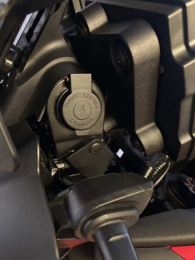

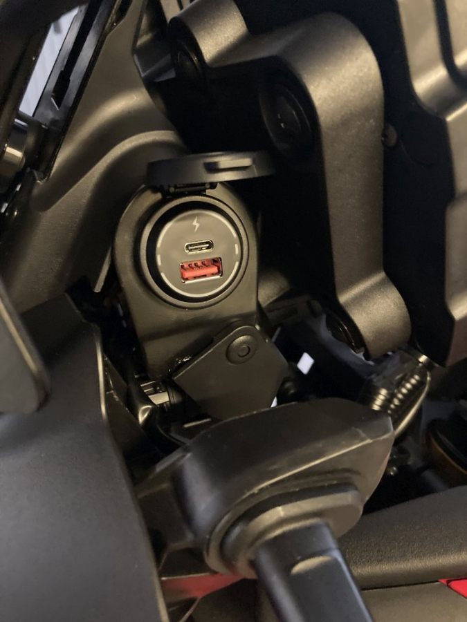

Ieri l'ho installata, posso dire che ci sta, funziona, è anche esteticamente piacevole (con tappo che si spera essere realmente waterproof e gradevole illuminazione azzurra) ha una presa USB A e una USB C ed entrambe hanno abbastanza birra da caricare il cellulare (provato con un iPhone SE 2020).
Allego qualche foto, se avete domande chiedete pure.
1.thumb.jpg.1d2a6de3f056b33868986493d48098a6.jpg 2.thumb.jpg.1efae555a39c8123afdcc59beaf0b200.jpg 3.thumb.jpg.b17970511e8438463aa653d21e65bbc1.jpg
4.thumb.jpg.c0f6190f05fb230566d048897acacb5a.jpg 5.thumb.jpg.a08e9596c3fae3cbfb96fd487fe3852f.jpg 6.thumb.jpg.55a778570c98b0cfe144c5fd6fa54e7e.jpg

  • Alla fine ho tirato via la presa USB originale inutile e nel buco quadrato che c'è, con un po' di taglierino, ci ho fatto stare una presa USB rotonda doppia con voltmetro presa su Amazon e messa sotto

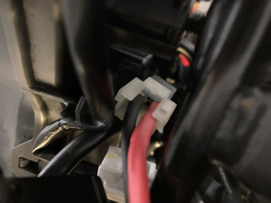

L'ho collegata al connettore della (ex-)presa accendisigari, quindi è automaticamente sotto chiave e sotto fusibile.
Non ho trovato un connettore idoneo e ho la repulsione a tagliare i cavi originali, quindi ho usato semplicemente due faston piccoli aggiungendo due fascette per non farli staccare.

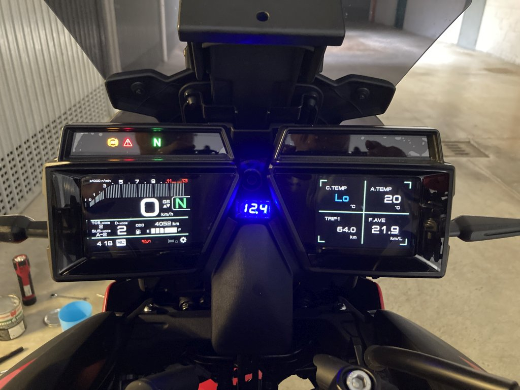

Già che c'ero, gli ho messo in parallelo anche un voltmetro, così tengo d'occhio la carica della batteria (mi avanzava dal CB1000R, che aveva qualche criticità di statore quindi lo tenevo monitorato... qui non dovrebbe servire ma già che l'avevo...).
Ti allego due foto (in quella del connettore mancano le fascette)
