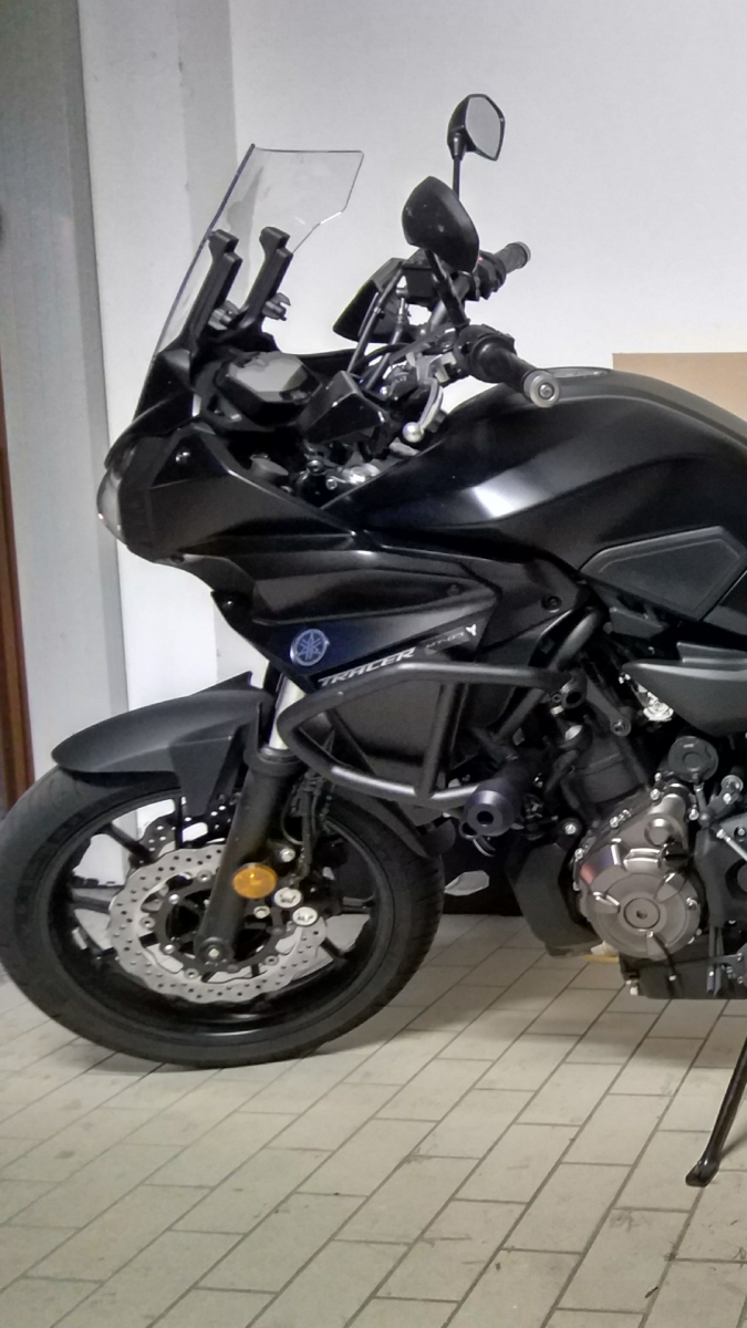

Io ho montato i tubolari originali yamaha,,.che hanno incorporati i tamponi...a me piacciono molto e penso aiutino in caso di appoggio...
2 giorni fa a fare manovra praticamente da fermo ho perso l'equilibrio e la moto è caduta sul lato sinistro... Non sono riuscito a tenerla perché ero in pendenza...
Hanno toccato terra lo specchietto, il paramani, la pedalina e la carena laterale che sporge sopra la scritta tracer...
In pratica il paramani ha salvato il manubrio, la pedalina ha salvato il motore e il bauletto ha salvato la parte posteriore...
Probabilmente se compravo prima i tamponi paratelaio della barracuda avrei salvato la carena, che però ha solo 3 invisibili graffietti...

Tecnicamente sì, ma in via decisamente minore in quanto il contraccolpo della caduta sarebbe smorzato dai più punti di attacco.

Per chi ha dubbi, ci tengo a precisare che i tubolari originali hanno anche un ferro che passa dietro i collettori e collega i tubolari di dx con quelli di sx...quindi è un punto in più di fissaggio..
