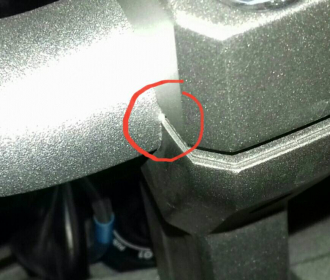

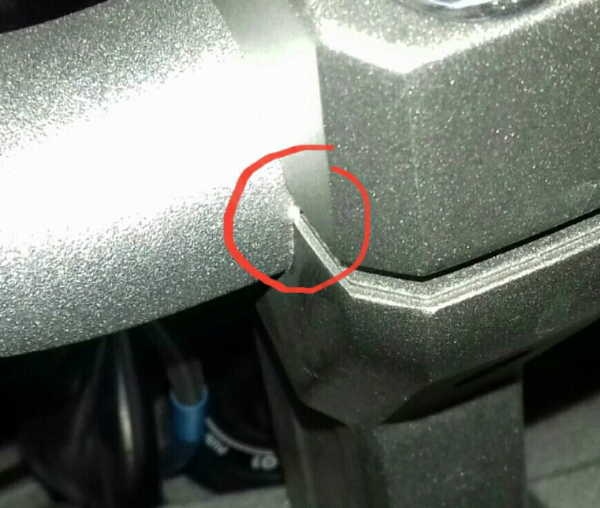

Ciao, scusate il ritardo, aggiornamento: ho fatto tutta la procedura che mi è stata suggerita, in effetti si è raddrizzato un pochino ma è ancora storto a mio avviso. In più nell'allentare i riser sopra l'inclinazione del manubrio mi è scesa, quando avevo la Honda cb 650f aveva i segni come riferimento ma questa non ne ha.
Inviato dal mio SM-A520F utilizzando Tapatalk
I segni ci sono. Sia in corrispondenza dei riser che delle leve. Se non vedi il segno (bullino) significa che hai il manubrio fuori centro. E forse è il motivo per cui ti sembra storto.
Ci sono i segni? Io non li vedo infatti come dici tu ci dovrebbero essere i bullini di riferimento. Almeno sull'altra li avevo, cavolo, allora può essere per quello che oltre ad avere il manubrio storto l'avambraccio destro quando vado dopo 10 minuti mi viene male? Oggi sono a casa e rismonto allora tolgo proprio il riser sopra... anche dove ci sono i comandi a destra e a sinistra sull'altra li avevo i bullini ma qui non li vedo.
immagini inserite con la corretta procedura (allegato)
