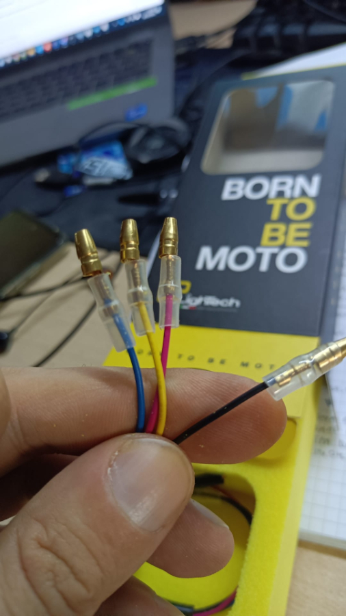

Ciao a tutti ragazzi, premetto che sono nuovo nel forum e anche nel mondo delle due ruote. Sono un neofita e da poco ho acquistato una mt 07 del 2020
Ho deciso di cambiare le frecce anteriori e posteriori prendendo un prodotto che fa da posizione (per le anteriori) e da stop (per le posteriori).
Nel studiare la fattibilità della cosa ho riscontrato parecchi dubbi e spero che qualcuno di voi possa aiutarmi: Gli indicatori posteriori hanno 4 cavi (allego foto), come posso collegare questi all'impianto della moto? C'è un adattatore specifico?
Lo stesso discorso vale anche per le anteriori che hanno 3 cavi.
Spero qualcuno possa aiutarmi, grazie a tutti in anticipo

Per quanto riguarda le frecce posteriori, suppongo che il loro circuito abbia:
1. massa (comune a tutte le funzioni)
2. accensione freccia
3. accensione luce di posizione rossa
4. accensione luce stop rossa

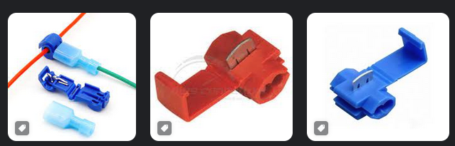

Se è così, si tratta di collegare i primi due contatti ai contatti delle frecce esistenti, e i rimanenti due ai fili che vanno al faro posteriore. Banalmente usando dei "rubacorrente" (vedi foto). Ovviamente dovrai identificare i due fili giusti che entrano nel faro, e attaccare i due rubacorrente a quelli.
Per quelle anteriori, c'è semplicemente un contatto in meno... e puoi collegare un singolo rubacorrente al filo che porta la corrente alla luce di posizione.
Personalmente non mi piace piazzare quei "cosi" che vanno in qualche modo ad incidere il cablaggio originale, così come non mi piace tagliare i cablaggi e fare modifiche invasive dalle quali non posso tornare indietro. Però fare opportuni adattatori m/f da interporre ai cablaggi oginali fra il connettore originale e il faro, in effetti è un pochino impegnativo. Molto più semplice è fare la cosa coi rubacorrente.

Grazie per la risposta, mi hai tolto gran parte del dubbio!
Vi terrò aggiornati quando finirò i lavori, grazie ancora
