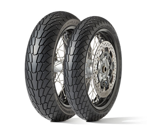

...inserisco la mia esperienza personale in merito alle gomme... dopo svariati cambi (55.000km di strada sono una discreta cifra ;) ) posso dire che le migliori in assoluto che ho avuto per un uso "globale" all seasons sono state le Dunlop Mutant, STREPITOSE...!!  mentre quelle che mi hanno dato le migliori soddisfazioni nella versione sportiva (pista compresa) sono state le Metzeler Sportec M3, una tenuta di spalla favolosa... Pirelli Diablo sotto le aspettative, Bridgestone BT023 poco reattive ora monto le nuove Bridgestone T30 ma ho fatto solo 1500km in periodo invernale per poter dare un parere, dicamo che a temperature basse si comportano con sincerità, aspetto che si scaldi un pò l'asfalto per testarle meglio...

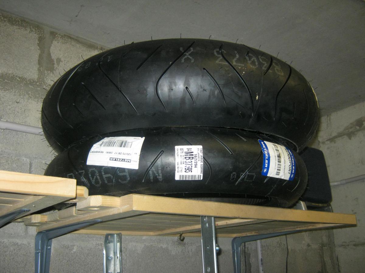

...fai mOOOlta attenzione Muntagnin... le Rennsport hanno la brutta attitudine a NON tenere per nulla appena l'asfalto è sporco o particolarmente freddo...
mi raccomando...
Salutissimi - il masso
anche io ho appena ordinato delle rennsport!! gran prezzone ho trovato, 144euro un treno!  :D
mi ritrovavo le vecchie gomme originali con dot del 2007 erano preistoriche e superconsumate!!
non vedo l'ora di farmi un bel giretto con le gomme nuove B)
mi raccomando...

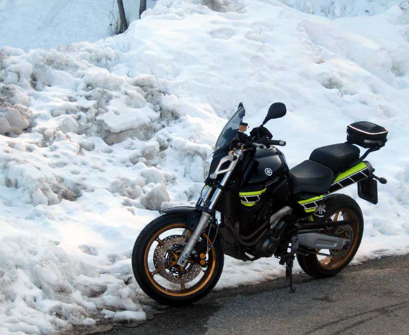

provate oggi .. temperatura aria intorno ai 14° ...
Abito in montagna .. strade sporche .. residui di sale .. asfalto freddissimo ..
Dopo un pò di curve per togliere la cera .. ho provato a darci dentro (con circospezione)
Sono partito con 2,1 bar davanti e 2,4 dietro, con l'idea di abbassare un pò la pressione ..
Nessuna scodata o esitazione.
Anche pinzando in curva non si presenta il più classico degli autoraddrizzamenti.
Continuo sulla mia teoria .. per noi che giriamo per strada .. basta che siano rotonde e nere.
:D;):P
È gonfie munta... Io le tengo a 2,5 ant e post... Così mi ha consigliato il mastro di sospensioni... Anche fino a 2,7 mi disse....
Vedremo ... per ora la pressione la lascio come prescritto sulle Rennsport poi si vedrà.

 Chi l'ha detto che le Rennsport non vanno bene in queste condizioni ?
Inchiodate per terra anche passando sulle striscie di umido della neve che scioglie

Anche oggi ho avuto la conferma della onestà delle Rennsport.
Diciamo subito che mi resta un cm vergine sulla spalla, ma su per i monti non è che ci sono poi tante curve da orecchie per terra.
Tornando a bomba .. in una occasione ho sentito per un attimo la ruota anteriore "scappare".. niente di traumatico, in effetti è stato un attimo che è subito rientrato in automatico.
Sicuramente i tuoi 4 amici saranno degli smanettoni.. nel mio piccolo ho invece capito che sono gomme che richiedono una precisa messa a punto nel rapporto precarico molla-pressione-frenatura in estensione.
Per ora posso solo "lavorare" sui primi due parametri.. poi appena pronte proverò a smanettare anche le cartucce della frenatura in estensione.
Il mio ragionamento parte dal presupposto che se noi prendiamo una gomma da Motogp .. e la montiamo sulla motina, ci sdraiamo alla prima curva.
Non nascondiamoci dietro ad un dito la Rennsport e la sua equivalente Pirelli ( di cui mi sfugge il nome) sono gomme votate a moto con sospensioni sofisticate.
La nostra motina ha tutto tranne che sospensioni sofisticate di serie.
Se noi controlliamo il SAG di serie .. scopriamo che di solo peso meccanico la moto affonda di 47 mm .... un assurdo. Da quì la mia modifica ai tappi degli steli
Sarei invece molto interessato a leggere la disamina di cosa dicono i tuoi amici sulla scivolata.
Io ho notato che la Rennsport avvisa "uè pirlun .. guarda che andiamo per frasche"
Mi .. ti chiedo .. i tuoi amici han sentito la vocina?

credo di aver capito il limite tecnico delle Rennsport.
Sono sostanzialmente gomme da pista e non da Montagna ..
Infatti si scaldano molto e la polvere si appiccica alla gomma.
In pratica può capitare che "tiri" sullo spolverato dalle auto bene o male si puliscono .. mentre se ti avvicini a bordo strada e viaggi sullo sporco .. le Rennsport si "asfaltano" e alla prima piega ti trovi con pezzi di marmo ...
Concordo sul fatto che l'anteriore "tiene" meno del posteriore.
O meglio tende a scartare ..
Sicuramente vogliono una pressine inferiore allo standard .... mi stò trovando bene 2,0 davanti e 2,1 dietro. Sempre parlando di strade di montagna.
Pressioni comunque che su gomme standard ... non sono consigliabili.
