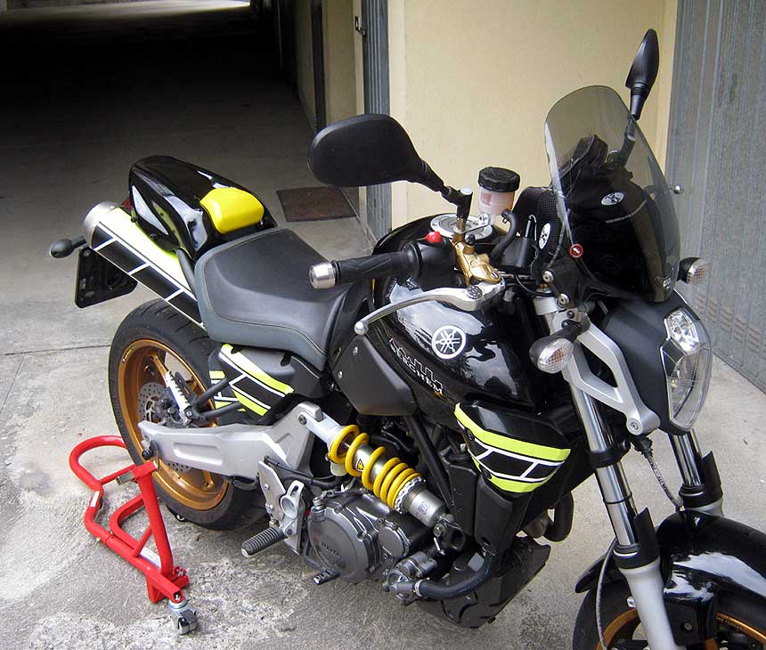

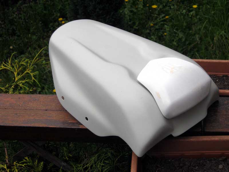

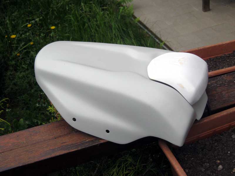

Io ho scelto la versione da montare avvitandola direttamente al telaio .. in particolare volevo poter mantenere le staffe GIVI per montare il mini bag.
La superficie si presenta perfetta come finitura. In particolare non ci sono le porosità tipiche dei pezzi in VTR.
Il pezzo viene consegnato con mano di fondo di qualità. Sarà poi l'utilizzatore a decidere la verniciatura finale.
Lo schienalino è ben stampato ed il marchio MT è netto e ben definito. (nella foto è solo appoggiato per questo non copia bene)

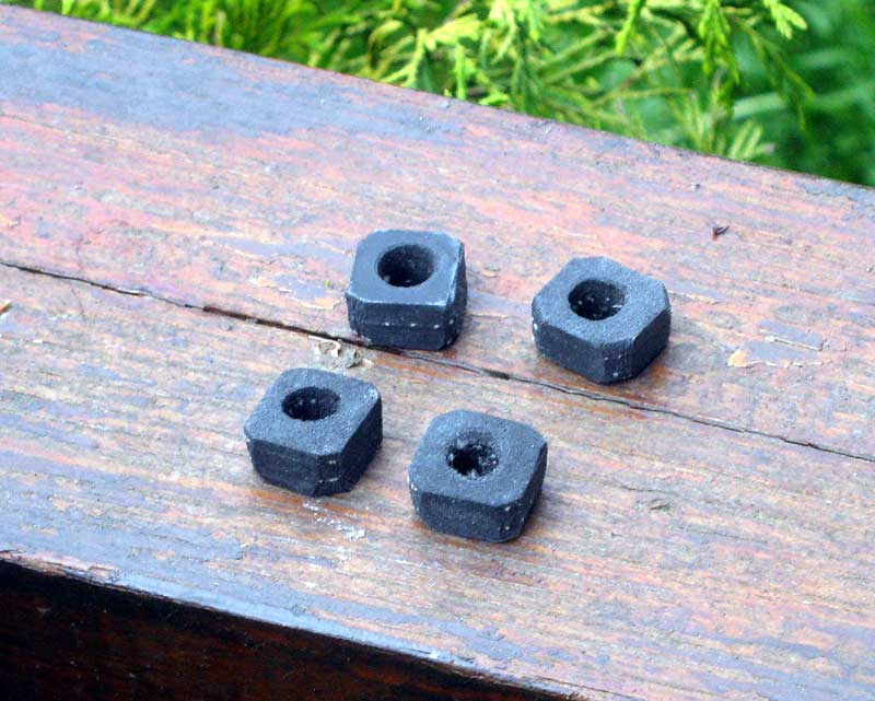

Vera chicca sono i gommini in gomma telata .. immagino le dita molate di Django
Domani scendo in officina per il premontaggio .. e martedì si pitta ...
MEGA COMPLIMENTI A Django per l'ottimo lavoro

Premontaggio ...........
Piccoli problemi riscontrati al montaggio:
- i fori nella VTR sono da 8 mm e quindi c'è qualche mini problema di centraggio sui fori filettati sul telaio. Ho risolto, ripassando i fori con una punta da 9mm
- la parte del codone sotto i fori và limata/scartavetrata di 1... 2 mm perchè tocca contro le protezioni delle marmitte di serie ... probabilmente sulle marmitte tamarre non toccherebbe.
Posso dire che sono mini problemi insignificanti ... facilmente aggirabili con una lima e/o carta vetro.
Ora non resta che verniciarlo e complimentarmi con il Django.

Grazie Munta!!
In effetti le prove sono state fatte con marmitte aftermarket, ma hai subito ben compreso che piccole variazioni possono essere fatte comodamente con un po' di cartavetrata.
I fori di montaggio sono appunto "al limite", ovvero di diametro pari pari il passo delle viti (da 8, appunto).
Io ho fatto le prove con viti in ergal (più docili) e sulla vetroresina; può essere che il passaggio al fondo pre verniciatura riduca quel minimo il foro; anche qui un poco di cartavetrata risolve..

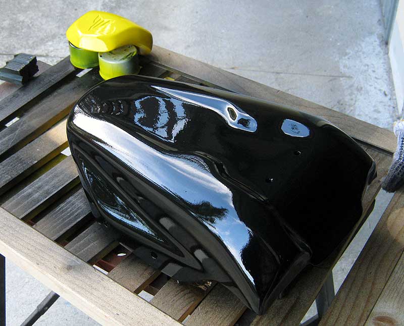

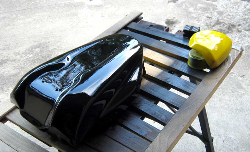

Prima mano di pittaggio ...
azz...complimenti a te x la verniciatura e a django. gran bella riproduzione  :goodjob: bravi!

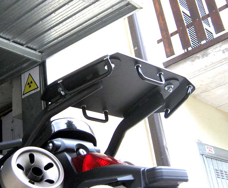

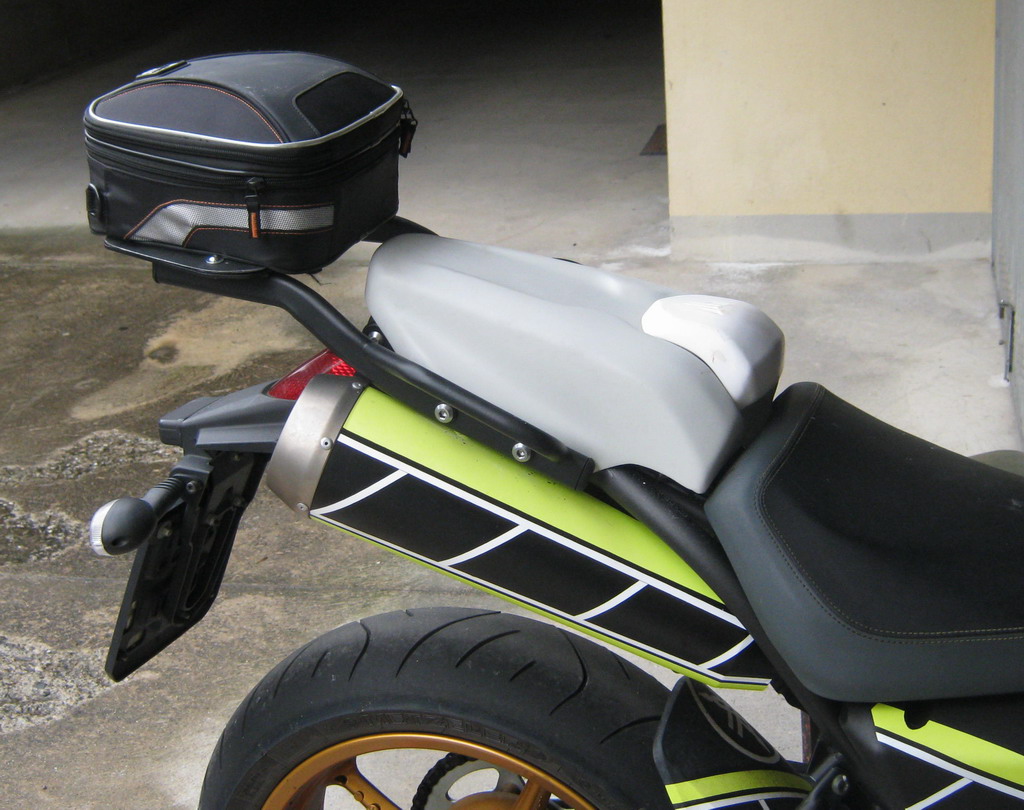

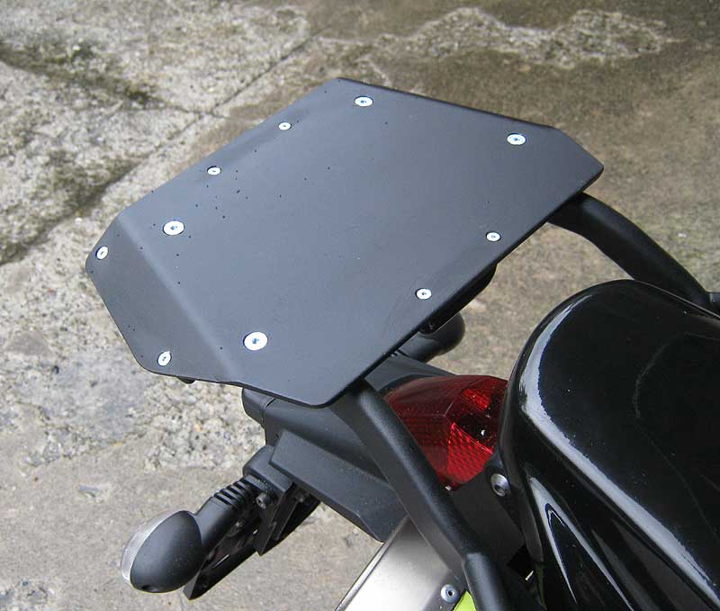

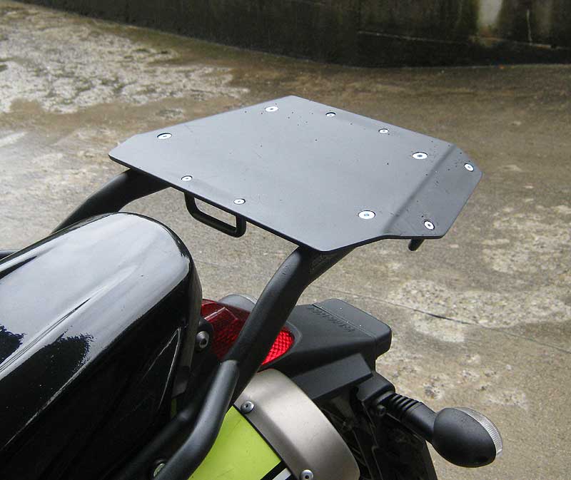

montato le staffe GIVI ... Tagliato e piegato la nuova piastra.
Ho usato le viti a testa svasata per poter aver un ripiano perfettamente piatto
Inferiormente ho montato delle mini maniglie utili per agganciare elastici e corde quallora voglia caricare una rotoborsa.

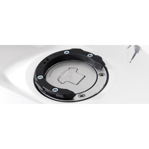

Sulla piastra monterò un anello di fissaggio (quello da serbatoio)

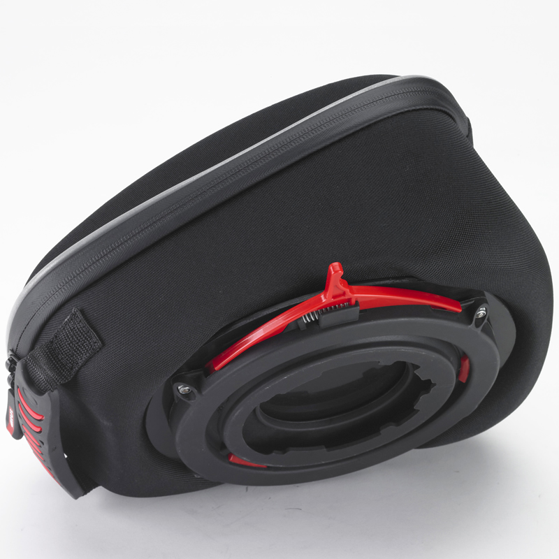

Poi voglio cercare un paio di attacchi rapidi da serbatoio così posso montare 2 tipi di borse piccola o grande a seconda di dove vado.
Munta, credo proprio che tu sia il primo (escluso il sottoscritto in fase di test) a montare le staffe sul codino monoposto variante Django..  :D
Per me una soddisfazione..  :D  :D

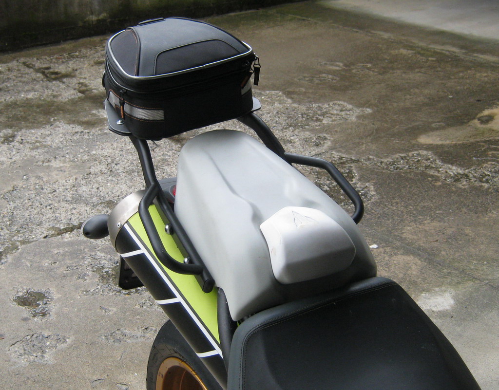

Penso che avrò fatto rabbrividire parecchia gente ... il tuo codino monoposto con attaccate le staffe.
Del resto, visto che io non carico nessuno, la sella posteriore rimaneva un nonsenso.
In fin dei conti la motina resta una Fun-Bike.
Son cose che sulle BMW non avrei mai fatto, mentre quì gli unici limiti sono quelli dati dalla fantasia ed un cicinin di manualità.

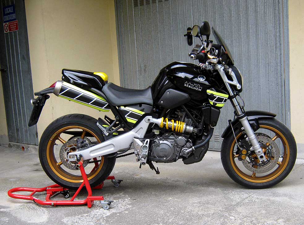

ormai non è un segreto .. ci sono le foto che ha messo Diana.
Non concordo sulla colorazione opaca militare, nel senso che l'avrei vista da sballo in versione mimetica
Interessante il parafango alto ... io avevo pensato al parafango della Dorsoduro .. ma poi con riuscivo a "vederlo" con la linea moderna del nostro serbatoio.
