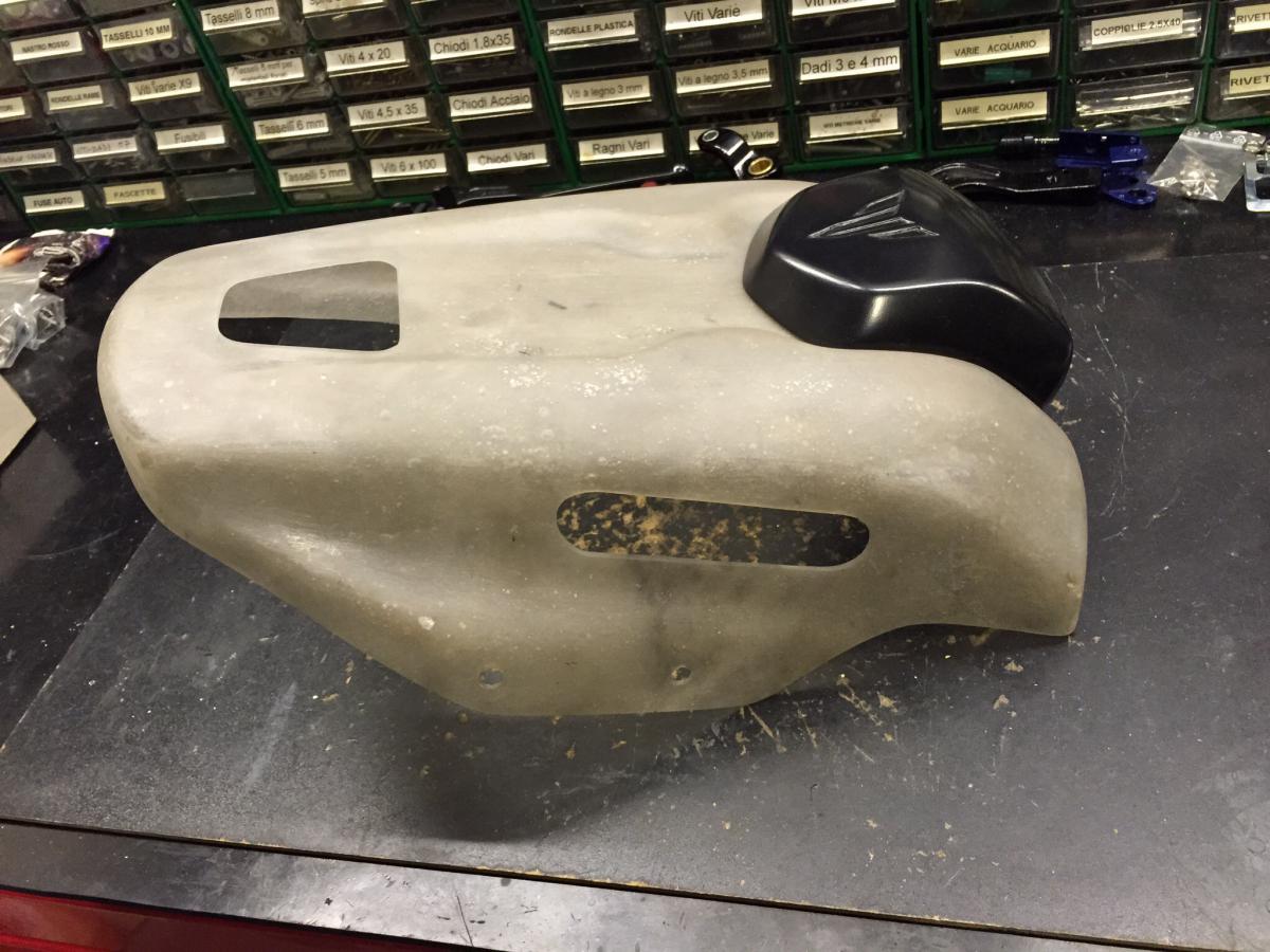

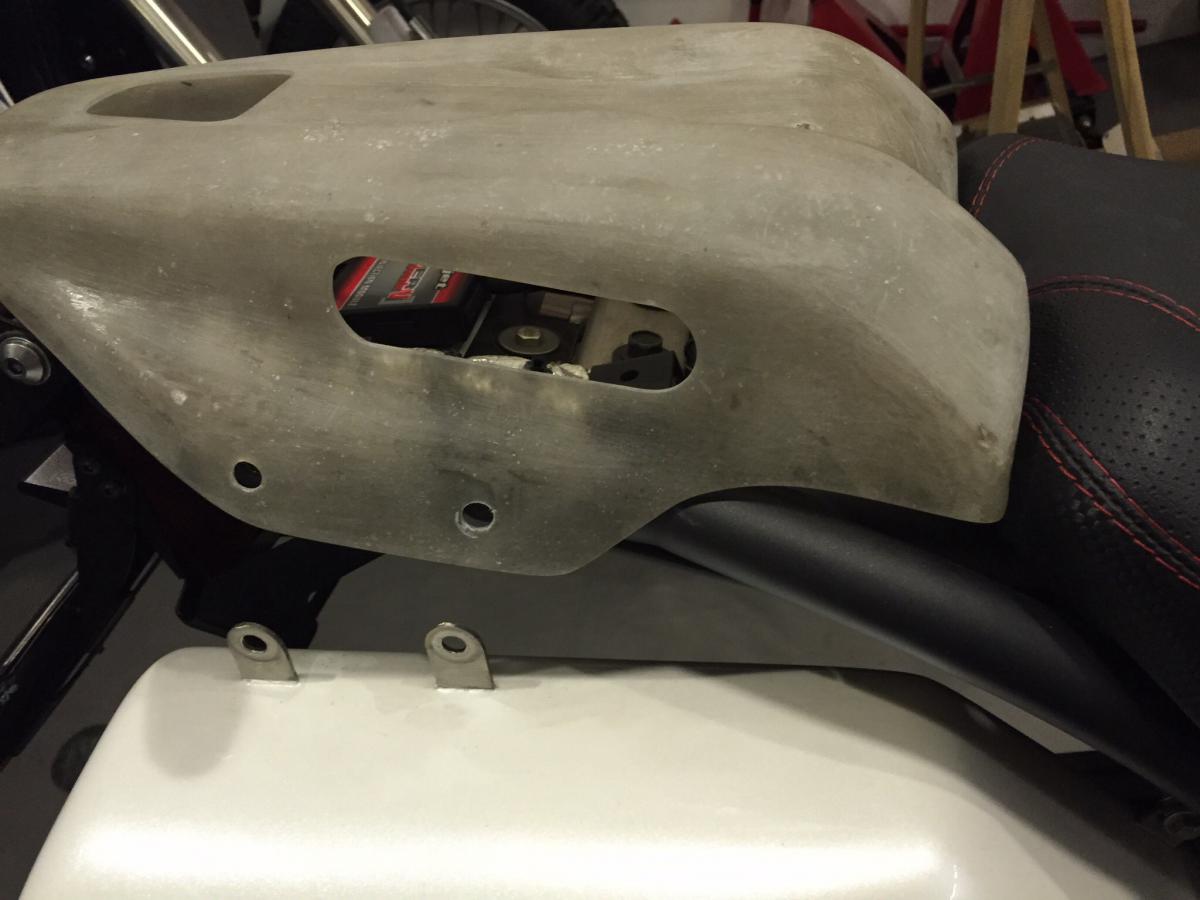

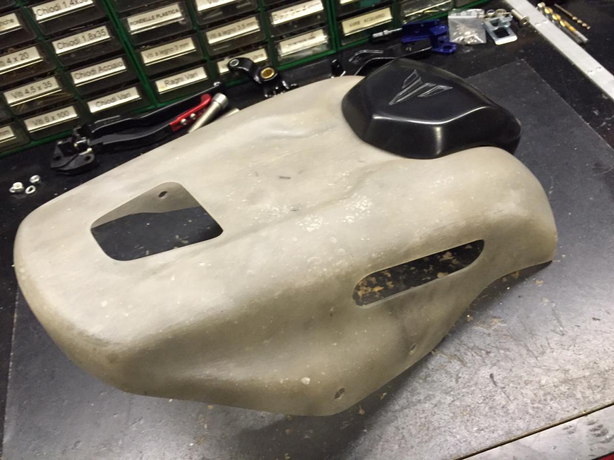

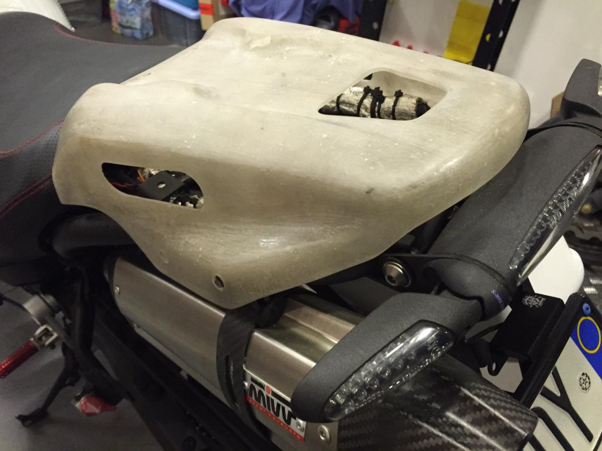

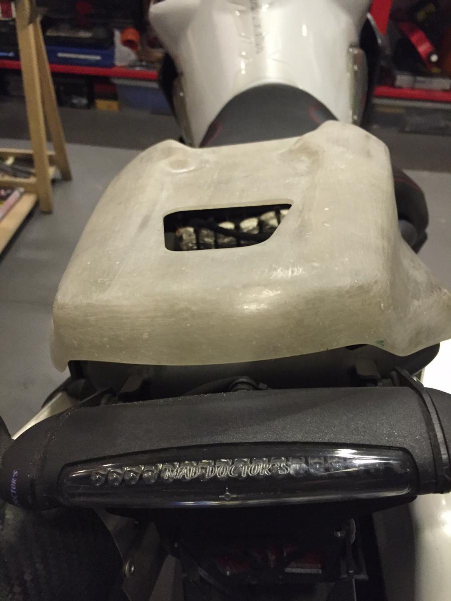

Arrivato il codone di Django ... Gran bel lavoro.
Un po' di aggiustaggio per adattarlo a "the Beast" incluse le aperture a cui mi sono ispirato da qualcuno sul forum e domani si applica lo strato di Alutex sotto vuoto ... Poi finitura con trasparente bi-componente.

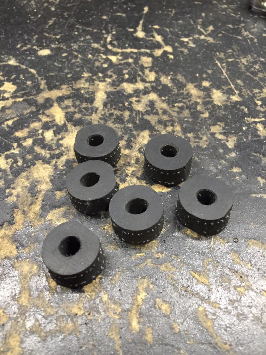

Ho tornito anche i distanziali in gomma arrivati con il codone ... Adesso sono rondelle
post-4513-0-86355200-1430594264_thumb.jpgpost-4513-0-70547600-1430594289_thumb.jpgpost-4513-0-19487400-1430594317_thumb.jpg

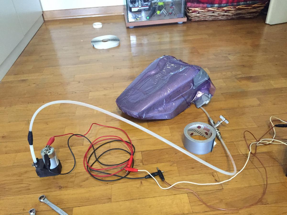

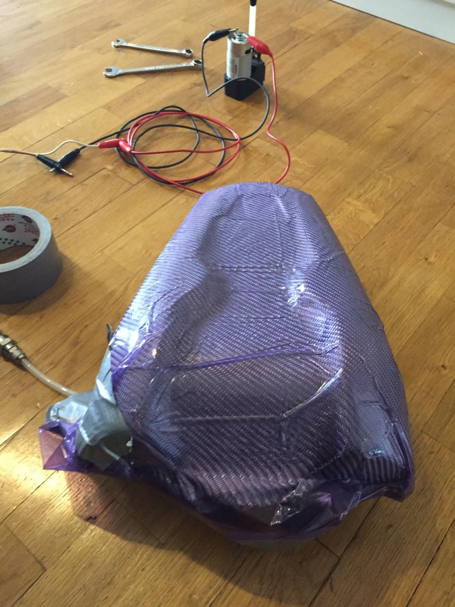

Oggi ho resinato con tessuto in Alutex ... Poi sottovuoto e ora a polimerizzare
cosa hai usato come pompa del vuoto?
