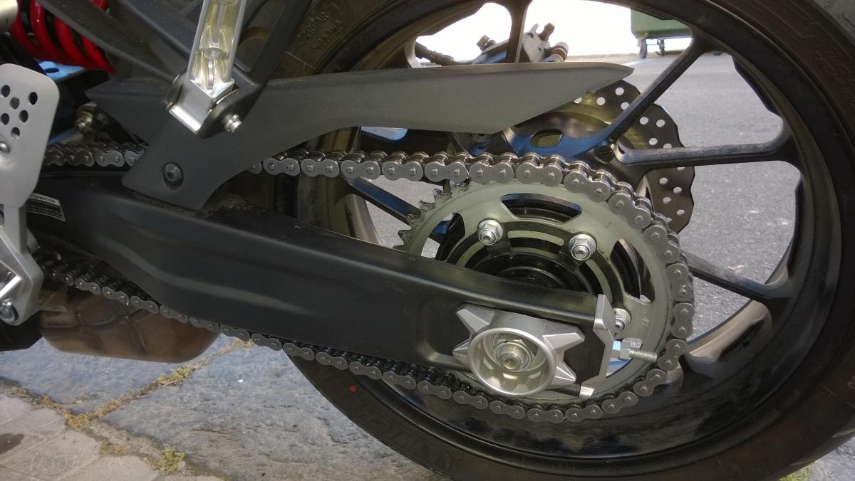

Se può servire la corona della mia vecchia moto ( duke 125) misurava circa 7.6-7.7 mm di spessore se ricordo bene:)

  • Con immensa gioia, vi informo che sono finalmente riuscito a risolvere il problema. Il rumore della catena è finalmente scomparso! Allego di seguito una foto della modifica effettuata per rendere poss

Si teoricamente è anche praticamente è tutto corretto ma, il problema qui sembra essere una corona troppo sottile rispetto alle maglie della catena e tranne che cambiando catena ecc..... Non trovo soluzioni....

Lo spessore della corona l'avete verificato, perché non verificare anche questa possibilità?  :D
