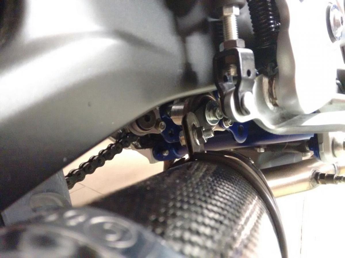

Io ho provato a giocare un attimo con lo spessore durante il montaggio, per vedere se cambia qualcosa ma nulla, ora proverò a fare una nuova piastra di supporto(quella nera) e vedo se alza un attimo lo scarico così da evitare tocchi in piega

Io ho su il Power e ho avuto i vostri stessi dubbi sul fatto che potesse grattare durante una piega... già nella fase di montaggio è possibile avere vari settaggi (più o meno vicino a terra) in base a come si fissano i supporti e le viti/bulloni. Nonostante ciò mi sembrava sporgere ancora, ho deciso quindi di raddrizzare l'inclinazione del silenziatore (piegando leggermente la staffa nera) e portandolo così ad essere più perpendicolare alla strada (riducendo l'ingombro laterale in curva). Purtroppo non ho avuto l'occasione di piegare fino a grattare le pedane e fino ad ora non ho toccato con il silenziatore. Ho sentito la Roadsitalia proprio per questo mio dilemma e mi hanno detto che varie 07 con diversi silenziatori sono andate in pista e hanno grattato le pedane ma non lo scarico...

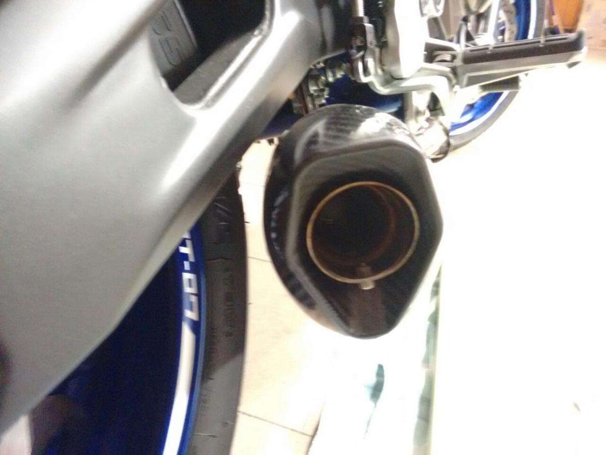

Mamma mia ragazzi!!!! arrivato ieri e montato oggi!! sound pazzesco, e non pensavo di dirlo ma... senza db fa quasi troppo casino! hahaahha
P.S. qualcuno ha consigli su come avvicinare il silenziatore? sembra un po troppo sporgente, a breve le foto

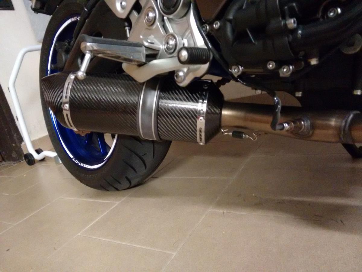

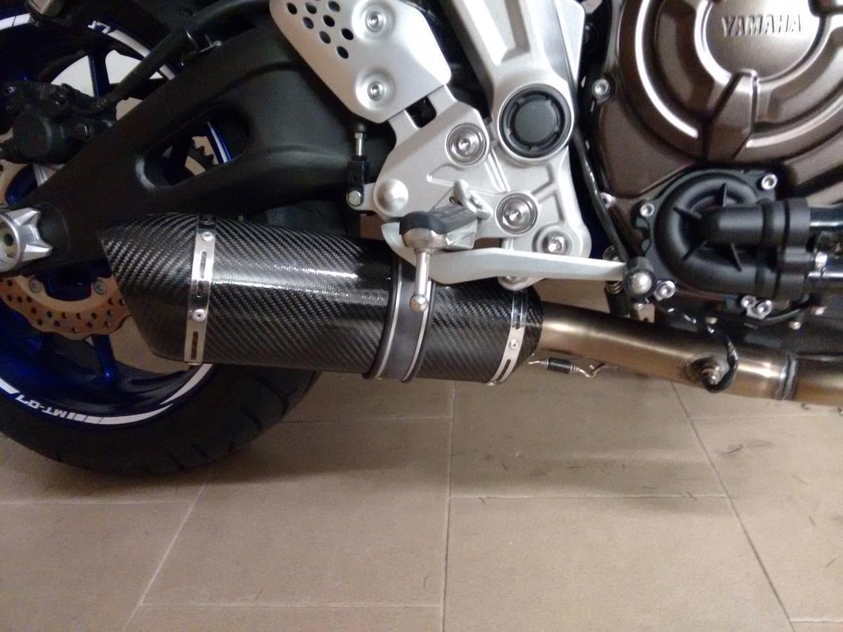

Ecco il double fire full carbonio per la mt 07

Ho visto ieri la soluzione adottata da Sgunt, devi piegare leggermente la staffa di fissaggio del terminale, così lo avvicinerai al forcellone.

Eh sì, sporge un pochino anche secondo me...
Le uniche soluzioni sono:
1- raddrizzare leggermente la staffa di supporto (quella nera)
2- cercare di fissare lo scarico più vicino possibile al forcellone
Queste sono le due soluzioni che ho trovato per tale problema...

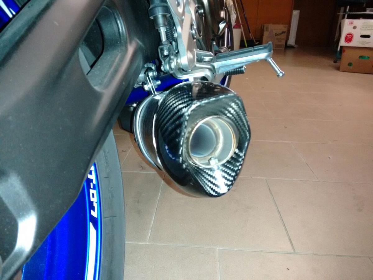

Alla fine ho spostato dall'altra parte lo spessore, adesso è già più interno...  ^_^
ecco com'era prima
Dopo:
Ops, ho perso anche il db killer  :lol:  :lol:  :lol:  :lol:  :lol:  :lol:  :lol:

Ciao, ho preso il doublefire tutto carbonio, all'inizio ero indeciso con lo special, ( la differenza tra special e doublefire è che il secondo ha anche l'entrata in carbonio mentre lo special sembra tipo tagliato a metà), ho optato per il doublefire solo per questione estetica.
Non ho scelto il titanio o il titanio nero solo perchè il doublefire ha l'entrata e l'uscita in carbonio quindi secondo me ci stava meglio tutto in carbonio :lol:, l'ho preso catalizzato e con il DBkiller normale, ( non ho selezionato la voce DB NO NOISE ) intanto è omologato lo stesso.
Come prestazioni : rispetto all' originale sembra andare un pochino di più sia ai bassi che nei alti, ma non saprei di quanto perchè l'ultima volta che ho usato lo scarico originale era ancora novembre <_<
Con il DB killer ha un suono molto corposo ( fa abbastanza rumore ma non è fastidioso ) e finalmente non ha il suono di uno scooterone  :lol:
Senza Db killer fa un bordello assurdo che ti gasa tantissimo!!!  :lol:  :lol:  :lol:  e ho notato che senza db, dai 5000 giri/min in su ha una grinta pazzesca, e sinceramente non ho sentito perdite ai bassi regimi.
Sono molto soddisfatto dell' acquisto!!  :D  :D  :D  :D  :D  :D  :wub:
P.S. Durante il montaggio ti consiglio di mettere lo spessore ( quello da 20mm) dalla parte opposta come in foto, ( cosi non devi cambiare vite) se no lo scarico secondo me sporge troppo verso l'esterno.
Spero di essere stato utile!! ^_^
