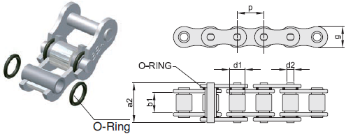

le catene delle moto "cosiddette sigillate"sono dotate di o'rings ovvero di guarnizioni
nascono per l'autolubrificazione di alcuni punti essendo gli altri impossibile da sigillare e quindi da autolubrificare
in genere le o'rings sono di materiale siliconico per cui occorre stare attenti a non usare per la pulizia elementi troppo aggressivi
