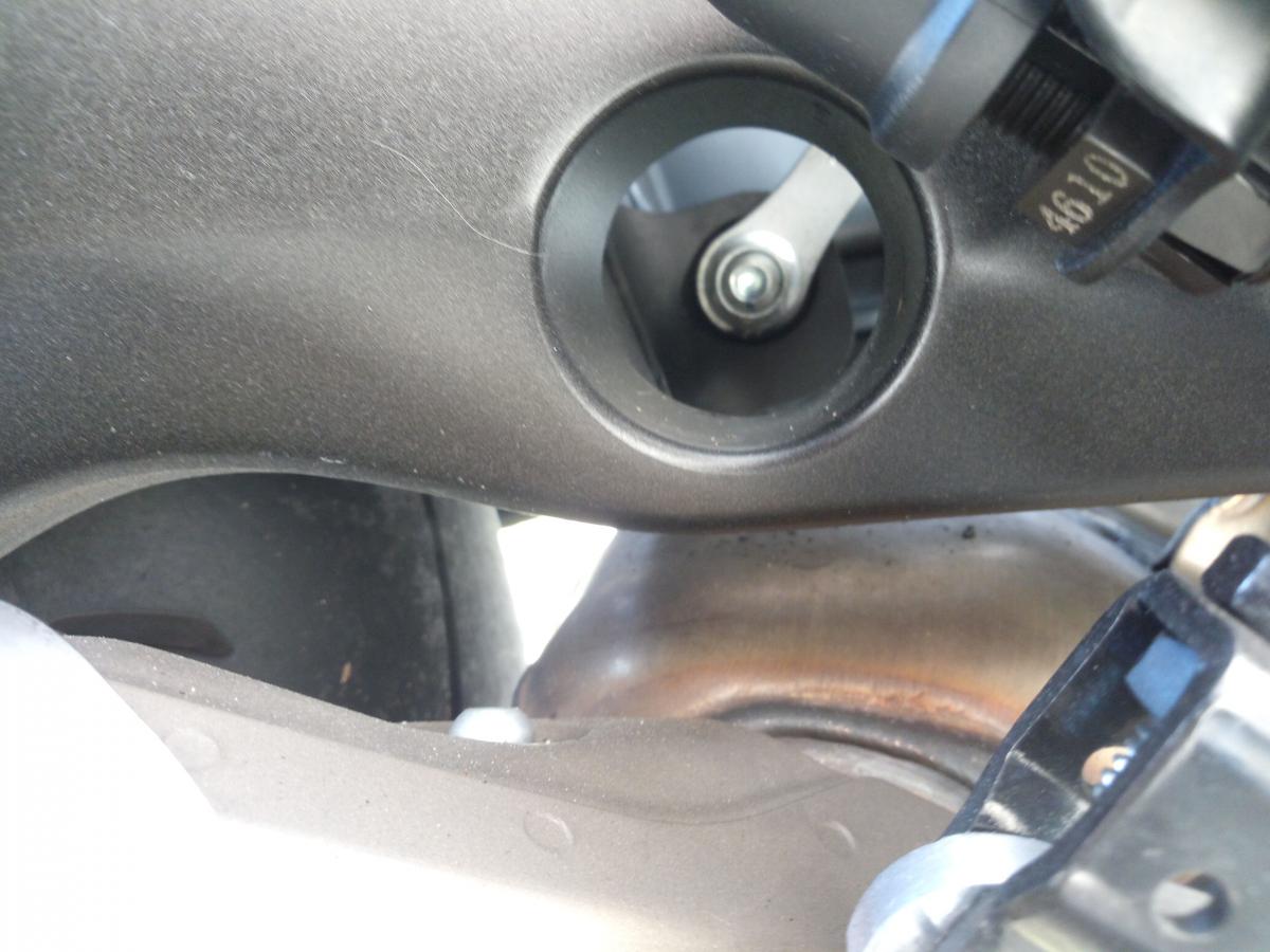

Tecnicamente non è un problema, ma dovendo toglierle entrambe la moto deve restare sospesa. Di solito in officina mettono un sollevatore sotto la coppa dell'olio, ma non so se in questo caso funziona così perché non ho ancora guardato bene come si deve operare.
Senza lo scarico originale si riescea mettere un sollevatore sotto. Il mio dubbio è sulle viti, non sò se si riesce a sfilarle o se si deve smontare anche il leveraggio del forcellone.
Perché vanno messe sul mono? Dite che suberbiker me lo fa???[emoji16]
Controllato ora, si riesce a toglierle senza bestemmiare troppo. Basta alzar la moto.
