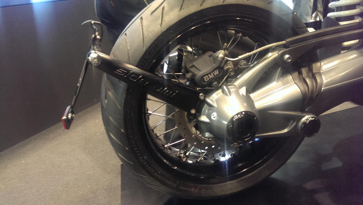

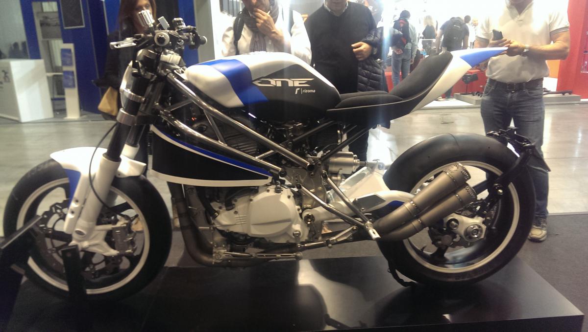

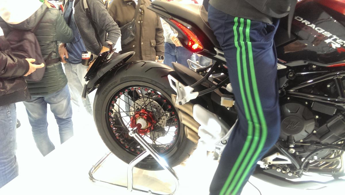

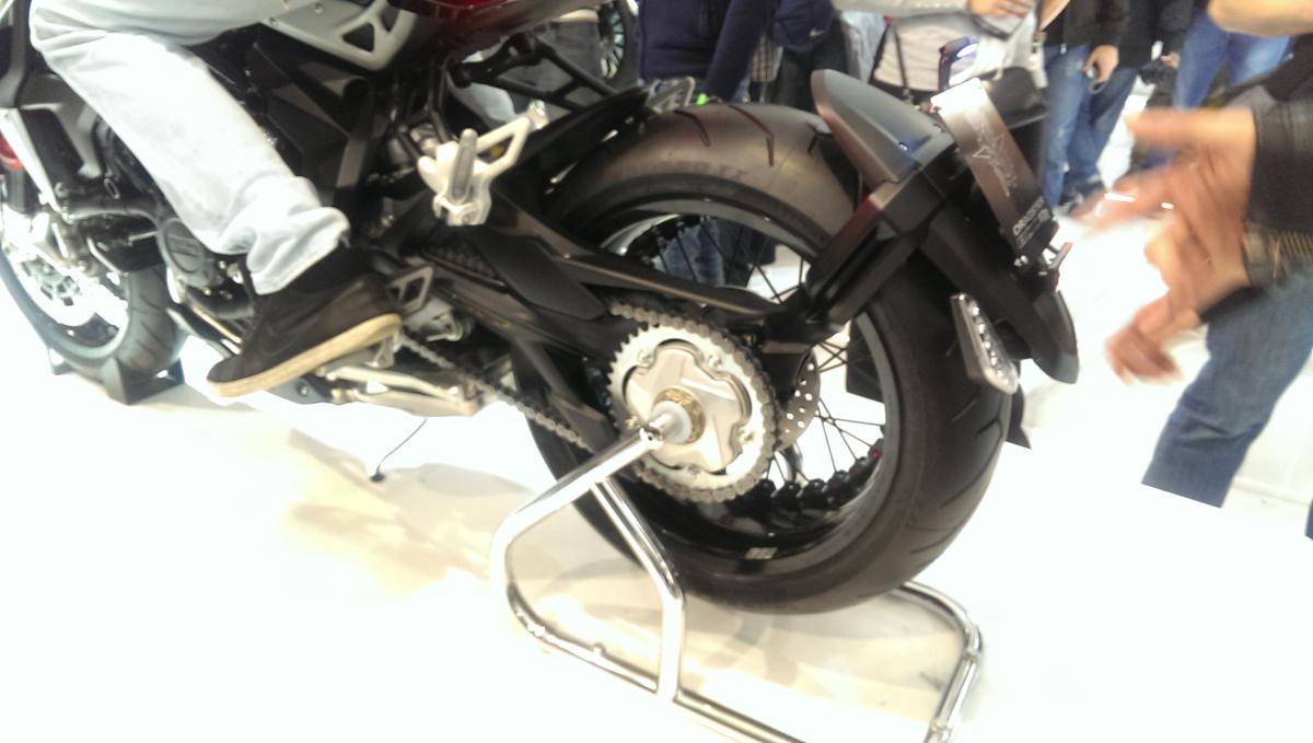

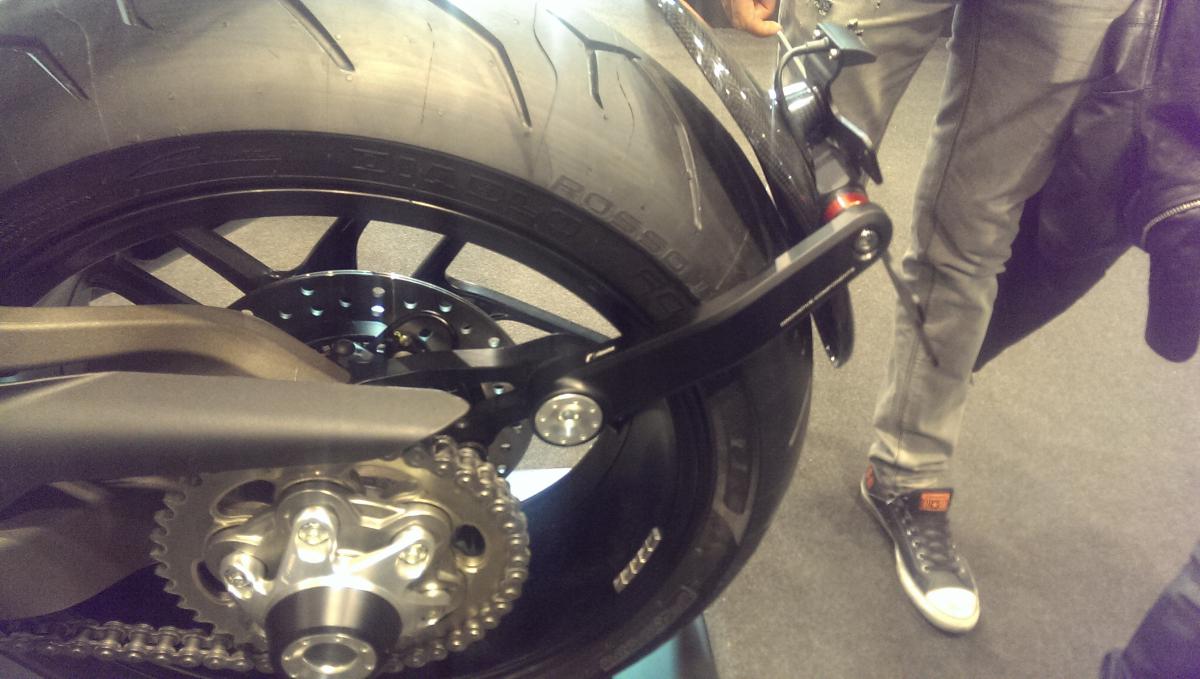

All'EICMA mi sono dilettato a riprendere qualche esempio. Lascio parlare le immagini (che nuovamente saranno troppo grandi e pesanti per il Forum):

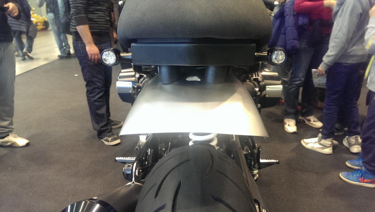

Della Rizoma interessanti allo scopo pure le frecce posteriori con fanalino e stop integrati... chissà se da noi sono omologati...

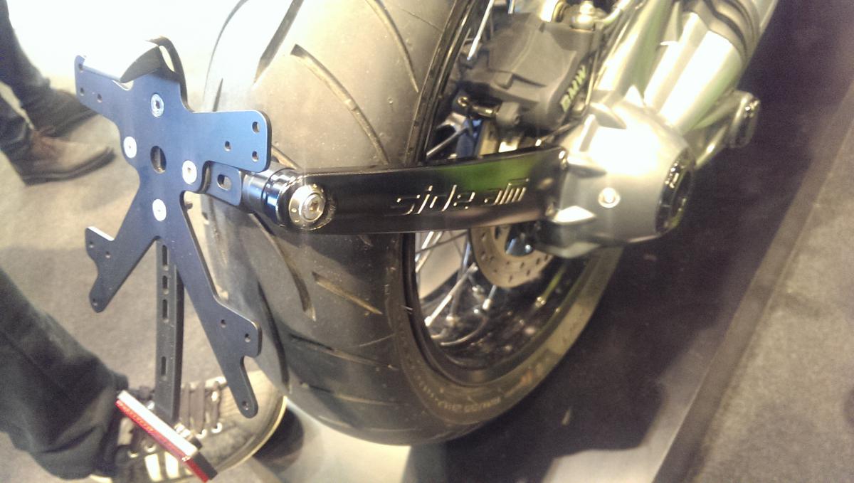

Il problema rimane sempre quello di riuscire ad adattare le cose per la nostra moto. Io sarei anche disposto a comprare il "side arm" della Rizoma (anche se costa come una villa con piscina). Ma non saprei dove fissarlo sulla moto!

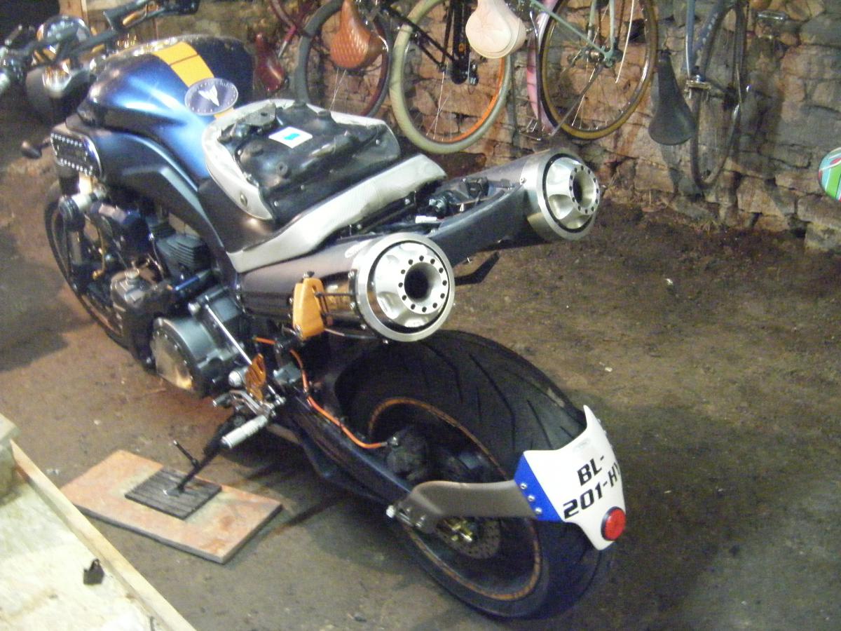

Ai tempi del lancio della 01 c'era il kit per la targa in quella posizione. Lo commercializzava Yamaha ma lo produceva la Road Racing, azienda italiana che ha chiuso dopo un paio d'anni.
Il problema di quell'aggeggio era che si demoliva per le vibrazioni dell'Orco, che non sono paragonabili a quelle di un Ducati Diavel.

ecco le mio era da yamaha quelque anni fa post-2628-0-57716900-1416164272_thumb.jpg
