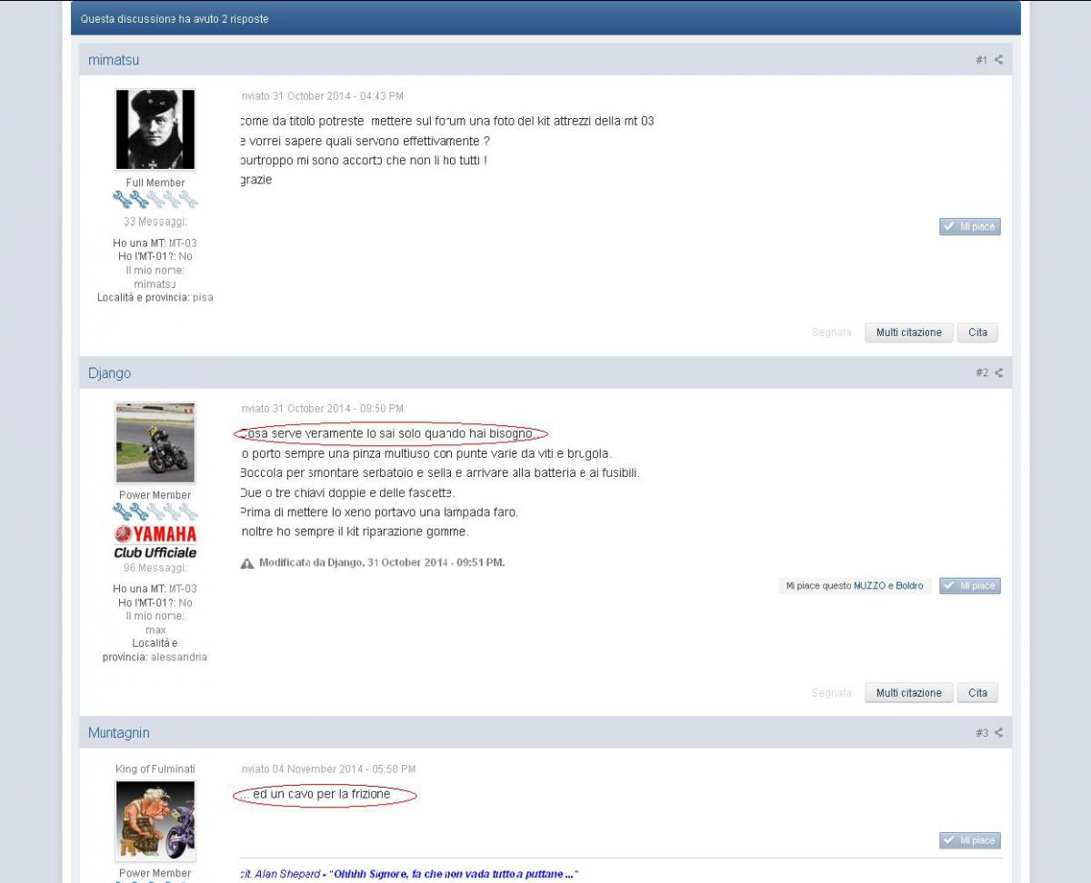

Ah, dimenticavo, proprio ieri sera stavo  leggendo questa discussione delle 03, sarà stato un segno?!? ahahah

il cavo originale costa fra 25 e 30 euro un cavo e un morsetto te la cavi con 3 euro
con questa esperienza ne terrai uno sempre sotto sella con un morsetto: poki attrezzi e lo puoi cambiare subito
oggi hai visto anche come si fa
solitamente il cavo cede proprio lì in corrispondenza del nottolino che è sottoposto a trazione e rotazione
la durata del cavo dipende da un sacco di fattori ma più in generale dallo stress che subisce il nottolino magari poco lubrificato
benvenuto nel club dei rompifilo
pensa che la Vespa ne aveva tre di cavii 2 per il cambio ed uno per la frizione
sotto la sella c'era sempre un cavo è una pinza con il nottolino

Qualcuno sa consigliare un kit da portarsi dietro affidabile?o uno vale l'altro? Ci sono un po di cose su ebay non vorrei fare acquisti stupidi
