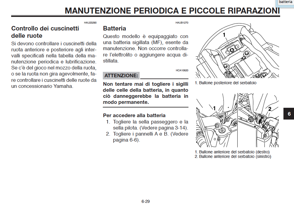

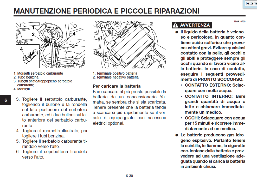

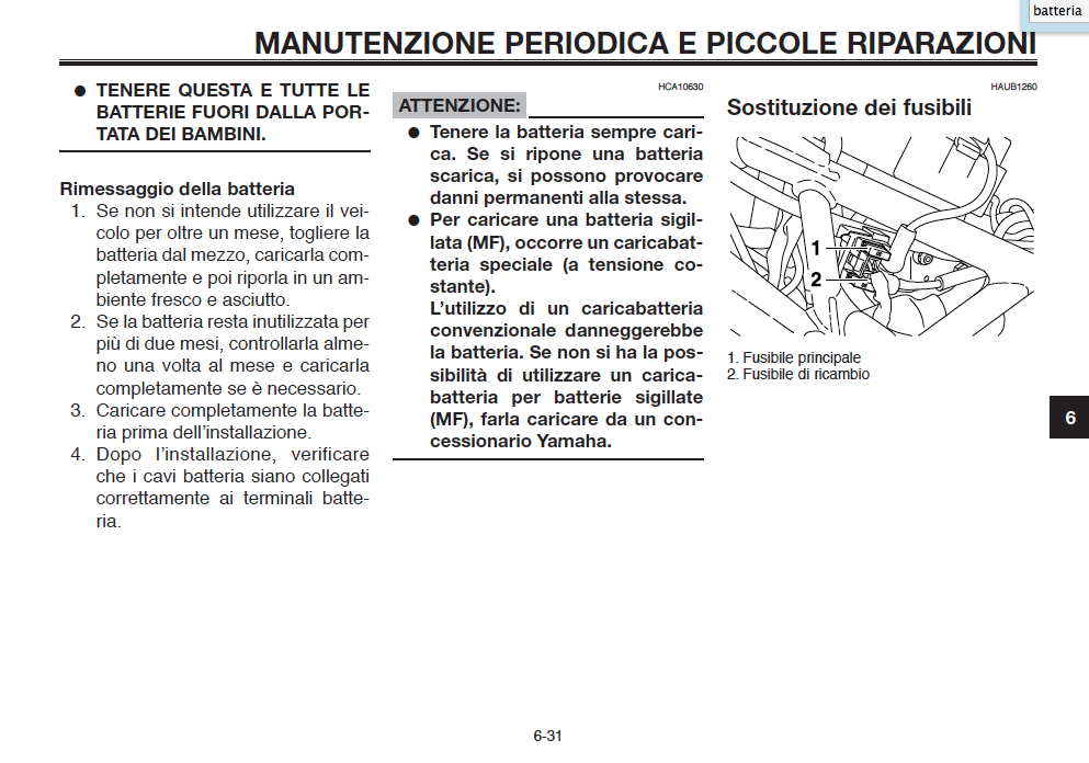

Salve, volevo chiedervi una piccola informazione (in quanto sono da poco possessore di una MT-03) siccome per il periodo invernale la moto sarà prevalentemente ferma mi hanno consigliato di staccare la batteria, però non ho idea di dove si trovi ne tanto meno di come staccarla  :D Help me please  :lol:
Ciao,
staccare la batteria è buona cosa, e ancor meglio è toglierla proprio e conservarla in un ambiente con pochi sbalzi di temperatura (...in casa?).
Ti allego tre immagini (tratte dal manuale d'uso e manutenzione) con le istruzioni per fare quello che ti serve.
Se non ce l'hai, puoi comunque scaricarti il manuale d'uso e manutenzione in pdf >>>qui<<<
Grazie mille :) una guida perfetta, grazie anche per il manuale (ero sprovvisto) ^^
Meglio se dopo averla staccata ed eventualmente asportata, la colleghi ad un mantenitore di carica sino a quando non la utilizzerai nuovamente.
In questo modo la batteria non farà scherzi e durerà molto di più
