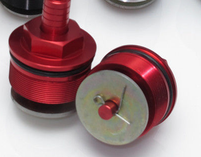

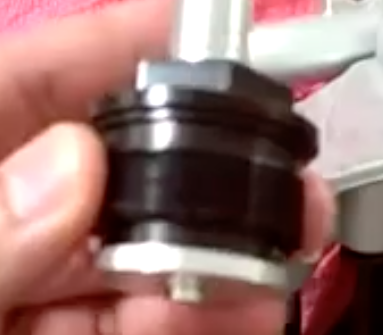

Link da ebay >>>qui<<<, c'è anche un piccolo video che mostra l'installazione, utile, ma l'installazione dell'oring vecchio sul nuovo tappo poteva essere migliore: l'hanno messo un po' storto... e non dicono nulla riguardo alle coppie di serraggio del tappo e della brugola che stringe lo stelo sulla piastra di sterzo (cose che ritengo importanti). Comunque potrà essere utile a qualcuno.
Altro link di un altro kit sempre da ebay >>>qui<<<.
A naso mi sembra che il primo, probabilmente proveniente dagli USA, sia fatto meglio, la mollettina che vedo nel secondo (quella che tiene insieme la vite centrale e la piastrina tonda che preme sul tubo interno allo stelo, vedi 2a foto) non mi da grandi sicurezze... ma magari mi sbaglio.
