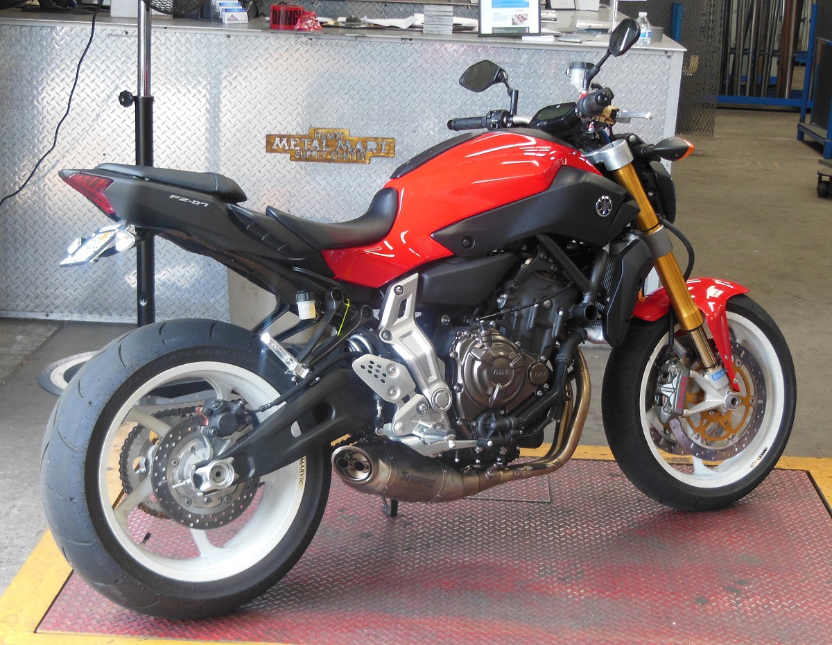

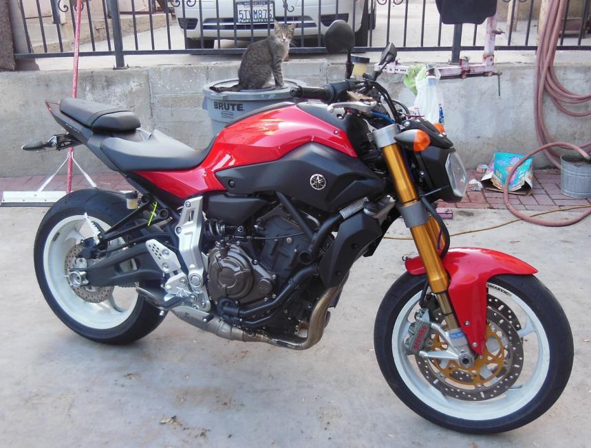

Ciao,
sicuramente è un lavorone, come ben sa il Munta...  ;)
Ho trovato queste foto sul forum oltreoceano, ma il proprietario non è presente su quel forum.
Da quel che scrivono hanno utilizzato la forcella Ohlins di una Ducati 1098 che, così scrivono, è un pochino più corta di quella della R6.
Da quel che vedo hanno fatto scendere i foderi all'interno della piastra superiore... chissà di quanto.
Dai segni che si vedono (poco), forse di 10 mm, più o meno...

Idea ottima, realizzazione pessima, un trapianto tremendamente posticcio.  <_ degli yankee avere idee ma impantanarsi sui dettagli.>
A fare una cosa fatta bene bisognerebbe contattare la Style & Performance di La Spezia: hanno già sviluppato dei kit basi sterzo per 01 e 03, magari potrebbero buttarsi sulla 07, who knows.

C'è da dire che hanno fatto un lavorone bello grosso, hanno anche messo le pinze radiali e rifatto il circuito dei freni anteriori con anche leva radiale. Personalemente avrei scelto un altro tipo di forcelle...
Il parafango non piace per nulla anche a me...

A mio avviso un lavoro molto sbilanciato... Sono partiti da davanti estraendo banconote dal portafoglio a piene mani e arrivati a metà moto erano già finiti per poter completare i lavori.....
La forca di un 1098 su una 07 c'entra come i cavoli a merenda, altra potenza, altre necessità di frenata....
Una moto così, con mono e freno posteriore originali non la comprerei, un lavoro a metà...

Più che altro mi preoccupano le quote ciclistiche e l'apertura massima del cannotto di sterzo, che secondo me risulta ampiamente penalizzata.
EDIT: io avrei cambiato prima le frecce, quei fari di segnalazione da aeroporto sono inguardabili. :X

Io personalmente sono contro il "trapianto" di forcelle tra moto di diverso tipo, non dimentichiamo che sono progettate per uno specifico tipo di moto e quasi sicuramente non lavorerebbero a dovere su un altro modello, anzi, potrebbero perfino destabilizzare l'equilibro ciclistico del mezzo :)
