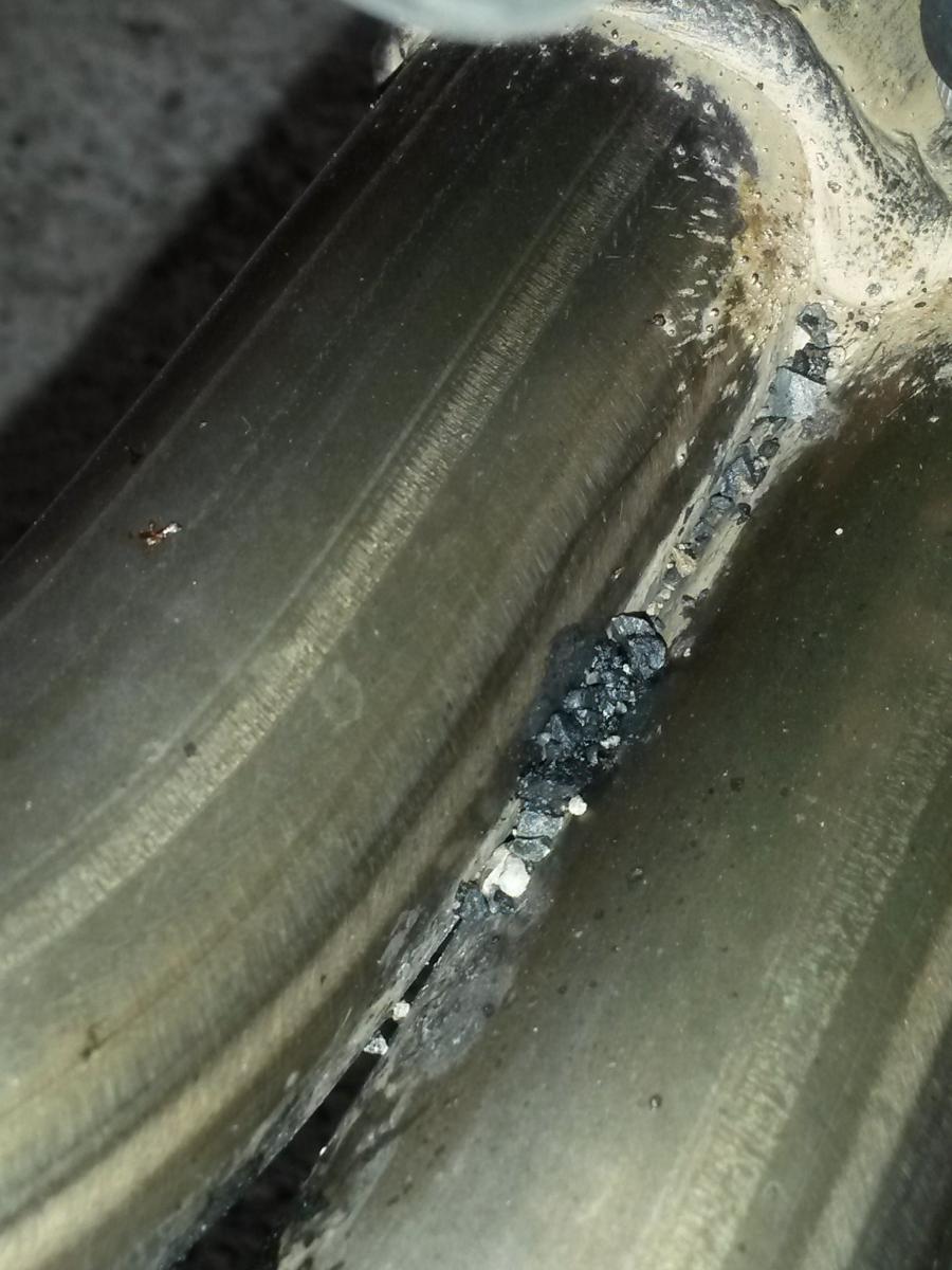

più volte anche l'anno scorso mi è capitato di sentire un odore strano a moto calda.
Penso che provenisse da alcuni residui di catrame che si erano depositati fra i due tubi dei collettori, nel punto in cui si avvicinano e passano orizzontalmente sotto al motore, esattamente dietro alla ruota anteriore. Che gentilmente provvede a tirar su quel che trova per strada. Se poi si tratta di asfalto appena messo in opera, ancora appiccicoso... il gioco è fatto.
L'avevo già pulito una volta, questa che vedete nelle foto era la seconda, e mi sa che non sarà l'ultima...  -_-
Prima della cura:
post-3401-0-36057700-1429226339_thumb.jpeg post-3401-0-07503800-1429226343_thumb.jpeg

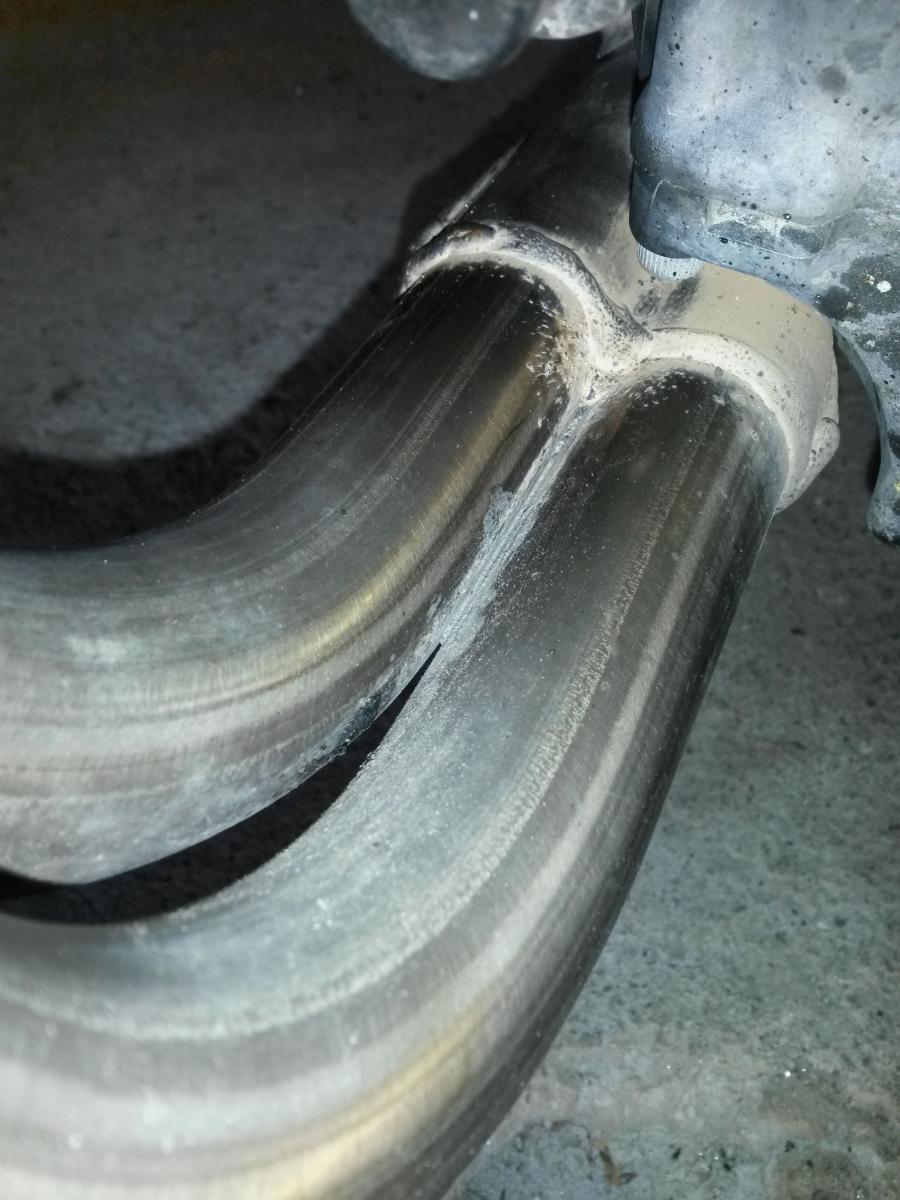

Dopo la cura:
...magari domani gli do una bella ripulita seria... il Bindulin non ce l'ho, ma proverò qualche altra cosa.

Come hai rimosso i pezzetti attaccati ai collettori?

Per togliere l'asfalto e i sassolini, ho semplicemente grattato con una lama metallica (in realtà un righello millimetrico in acciaio), facendo attenzione a non danneggiare i tubi. Poi stessa operazione con un cacciavite molto corto con lama a taglio molto sottile.
A tutti gli effetti i residui son venuti via, e quando era pulito non ho sentito quello strano odore di bruciato.
per la rimozione delle macchie di catrame puoi sempre aiutarti con il prodottino magico cioè il WD40, lo lasci agire per un po' e vedrai che ti darà una grossa mano ;)
