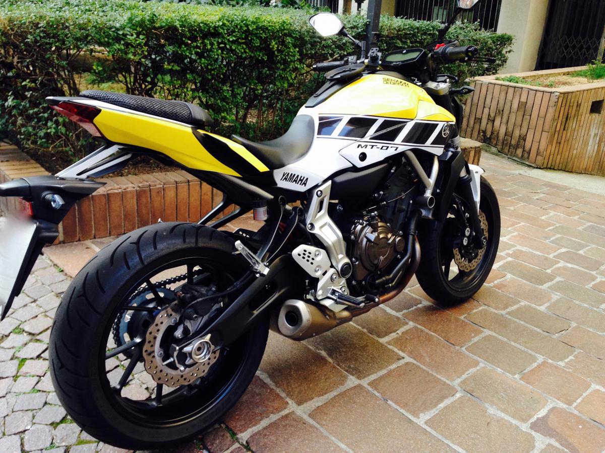

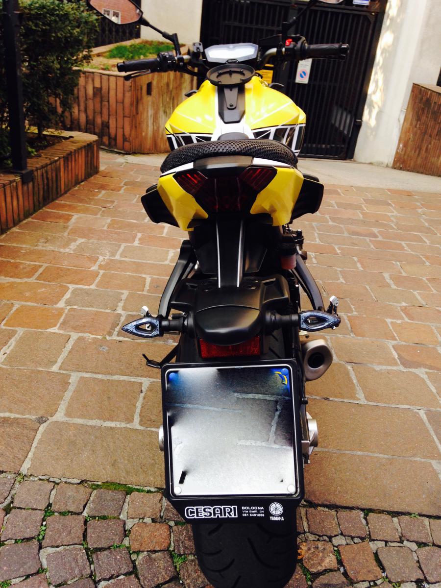

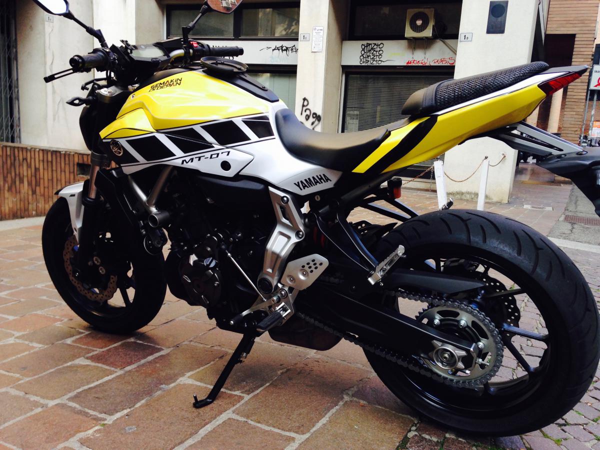

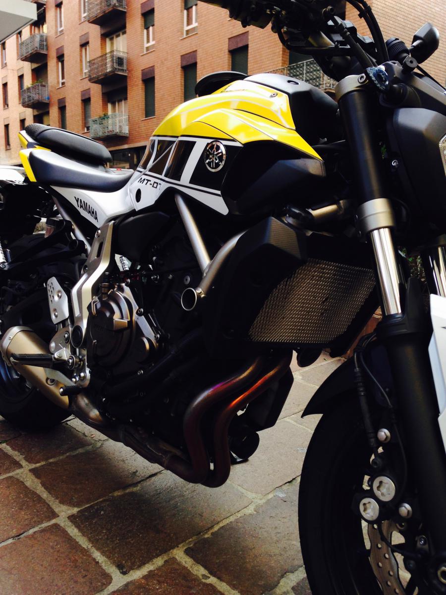

E finalmente, prese questa mattina e subito montate!
post-4843-0-95131700-1488208534_thumb.jpgpost-4843-0-73335900-1488208551_thumb.jpgpost-4843-0-66976500-1488208566_thumb.jpgpost-4843-0-95109500-1488208589_thumb.jpg
Prime impressioni.
Sicuramente l'impatto estetico rispetto al Competition White è molto bello (quanto meno per me). Invece riguardo le varie parti di adesivi, si poteva fare un po' meglio riguardo al parallelismo tra le due parti della carena serbatoio (c'è una linea gialla che non è proprio parallela alla carena ma vedremo).
L'unico grande punto interrogativo è la resa nel tempo. Sono solito usarla tutto l'anno, anche per tragitto casa-lavoro, con caldo torrido o pioggia a secchiate; vedremo cosa darà più fastidio a questi adesivi.
Devo ancora prendere ulteriori accordi per passare dal grafico a far prendere le dime per gli ultimi ritocchi, ovvero per il canale centrale del parafanghi anteriore e dei due lati esterni dell'air-box. Più due strisce dello stesso giallo Laguna Seca per i cerchi!
A voi critiche e giudizi.

:goodjob:  :goodjob:  :goodjob:  :goodjob:
mi piace un SACCO!!!
BRAVO!!!!!
E penso mi piacerà ancor di più quando metterai gli ultimi pezzi che hai descritto. ;)
Forse, sul codino ci vedrei bene un paio di retine bianche, dove ora ci sono le due parti nere "standard".
Ciao Enrico! Sì quando avrà anche gli ultimi ritocchi sarà sicuramente meglio :D
Sul codino mi sembra una buona idea quella delle griglie bianche, anche perchè volevo mettere anche dei led aggiuntivi lì, da usare per la posizione ovviamente: devo ragionarci per bene eheh!
Davvero bellissime quelle carene caspita! :wub: non vedo l'ora di vederla completa!  B)

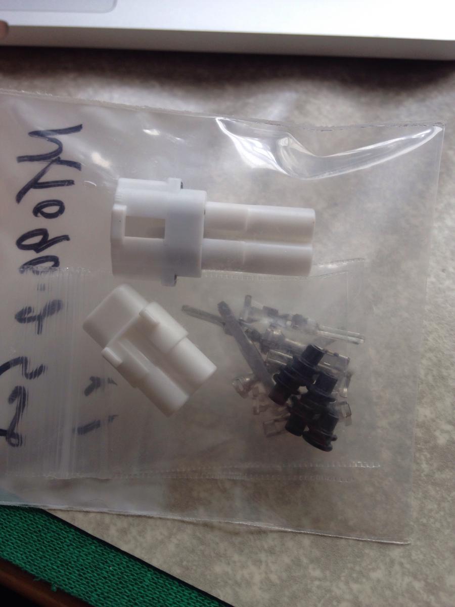

Oooh, finalmente arrivati anche i connettori dall'americano! Una coppia maschio-femmina uguali a quelli per la presa Aux (12V di servizio) con i quali posso realizzare una morsettiera per illuminazioni ausiliarie, etc!
I connettori sono questi!
Ho già strisce led (da mettere nelle finte prese aria anteriori) e arrivate anche le scatoline dove mettere i morsetti e cablare tutto coibentato ed in sicurezza.
Appena avrò tempo, faccio due foto e mini guida.

Per quanto riguarda i led aggiuntivi, rispondo subito anche a @channel e ti dico che avevo questa idea.
In primis i componenti che userò sono:
- due scatole di derivazione (o di cablaggio, chiamatele come volete) nelle quali fisserò rispettivamente una morsettiera per i positivi e l'altra per i negativi, in modo che i cablaggi restino assolutamente coibentati dalle intemperie.
- due morsettiere piccole
- una coppia di connettori originali per presa Aux (come quelli in foto sopra)
- cavi della giusta sezione e lunghezza (dovrebbero bastare da 1.5-2.0 mm)
Sfrutterò i connettori originali in questo modo. Al connettore Aux già fissato sulla moto (penso femmina), collego il connettore maschio che ho comprato. Da quest'ultimo usciranno i due cavi uno positivo l'altro negativo, che andranno rispettivamente uno alla morsettiera dei positivi e l'altra ai negativi.
L'altro connettore femmina che mi resta, lo collego alla presa 12V originale che ho tramite quello e faccio lo stesso gioco (portando i due cavi alle rispettive morsettiere).
I led dunque li collego direttamente alle rispettive morsettiere pos. e neg. ambo i lati. Avendo due strisce led da circa 6 led l'una, ho calcolato che devo sostituire il fusibile che serve la presa Aux con uno da 3A (l'originale è da 2A) e sto comunque largo.
Per le strisce al posteriore, se non vuoi fare la stessa cosa, penso tu abbia già preso in considerazione di fare un circuito a sé quindi semplicemente con relay e tutto il resto.
Io quest'opzione l'avevo scartata per il semplice motivo che non voglio attaccarmi con rubacorrente o spelando il cavo (anche se poco) al positivo sottochiave a cui andrebbe attaccato il relay per il consenso una volta accesa la moto.
Preferisco fare un circuito sfruttando l'originale, poi cambi il fusibile in funzione di cosa aggiungi, sempre comunque stando entro un certo limite (non penso di collegare più di quattro strisce led, due anteriori e due posteriori).
