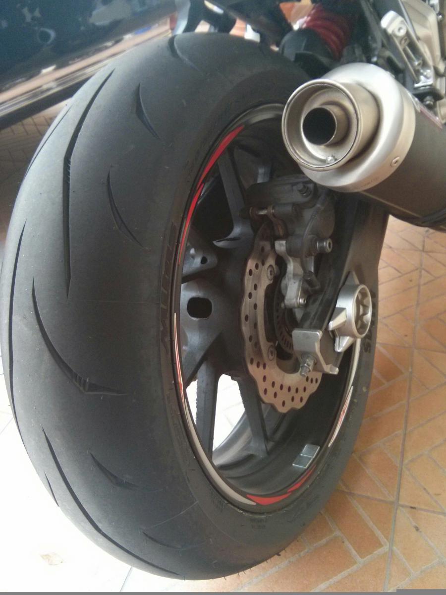

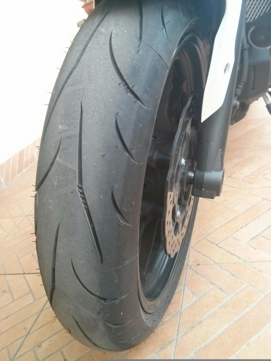

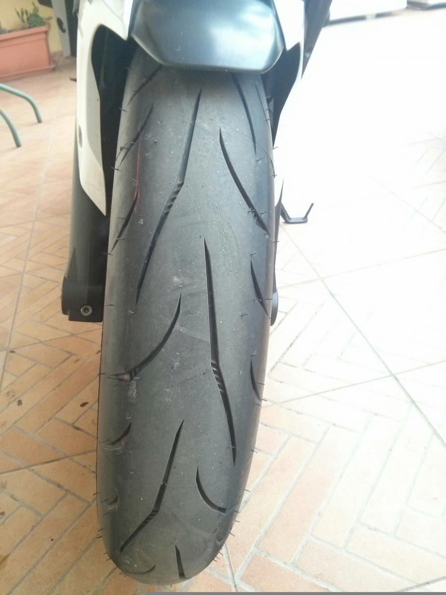

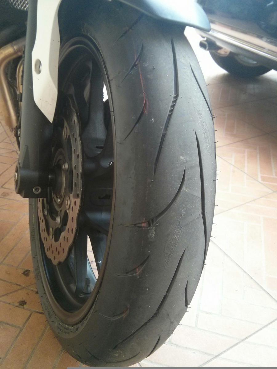

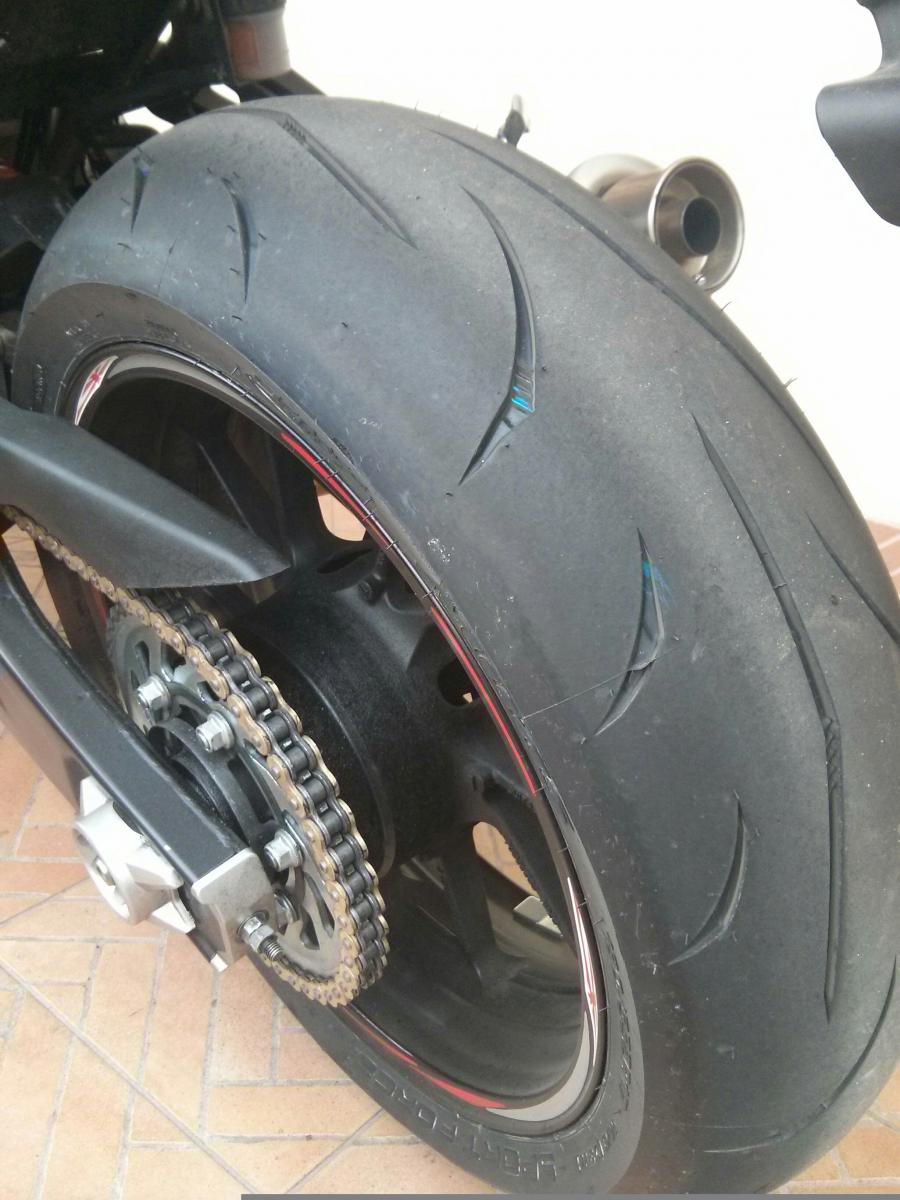

In mancanza di informazioni su queste gomme montate sulla 07 apro questo topic in modo da poterci scambiare impressioni e consigli.
Inizio col dire che hanno ancora un ottimo prezzo ed è stato il motivo principale per cui ho voluto sostituire le pilotroad 3 anche se ancora lontane dall'esser finite.
Primo giro di poco più di 100 km per prendere confidenza con le nuove gomme.
Pressione a freddo e su cavalletto laterale 2.3 ant  2.55 post - mono 4 tacca - peso 65kg + vestiti (gibbotto-jeans tecnici-scarpe tecniche-casco)
La prima sensazione di guida è di stabilità, scende in piega rapida e sicura tanto da darti la sensazione di aver anticipato la curva. Dovevo ancor resettare i riferimenti delle precedenti gomme e una volta prese le misure tutto ha iniziato a funzionare alla grande. Ogni buca o avvallamento viene trasmesso in maniera molto più composta e ciò mi ha fatto sembrare la moto più comoda e rilassante, il che mi ha sorpreso sapendo che hanno una carcassa molto dura.
Le strade erano umide, tanto che inizialmente avevo il timore di non poter piegare come ero abituato, aggiungeteci la cera e il quadretto è completo ma ad ogni curva le mie paure svanivano sempre di più.
Pure sull'umido funzionano alla grande.
Arrivato su un tratto che conosco abbastanza bene ho deciso di iniziare ad osare di più e mi si è stampato subito un sorriso in faccia.
Le gomme si scaldano abbastanza in fretta e non hanno bisogno di particolari attenzioni, dove prima arrivavo bello tirato con tutti i sensi super attivi per non sbagliare nulla e dove a volte ho avuto reazioni un po' brusche o scivolamenti del posteriore, adesso mi sembrava di stare passeggiando.
Tutto avveniva in maniera più controllata e sicura dandomi la sensazione di poter ritardare la staccata, entrare più forte e piegare mooolto di più.
Il primo contatto con questa gomma è stato più che positivo e mi ha fatto tornare il sorriso che un po' nell'ultimo periodo mi avevano levato le PR3.
Tornato a casa le pressioni erano 2.4 ant  2.75 post (penso scese un po' dato il traffico prima di arrivare a casa)
Adesso proverò a giocare un po' con le pressioni e qui vi chiedo, data la mia poca esperienza, quali sono le reazioni ed i comportamenti della gomma per farti capire se devi salire o scendere con la pressione.
Allego qualche immagine
