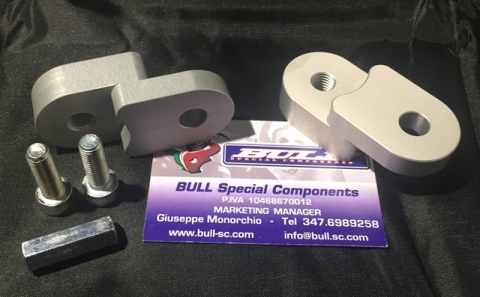

Bull-SC ci segnala che ha messo in produzione un kit di arretratori pedane che si montano senza smontare il perno del forvcellone, che no è un'oprazione semplice e alla portata di tutti i gli MTisti che preferiscono fai-da-te.
L'idea è semplice: si tratta di lasciare le pedane fissate in alto, togliere il fissaggio in basso e farle ruotare. In questo modo tutto il blocco si sposta indietro e si alza.
Questo kit è semplicissimo, si monta in 5' ed è realizzato in ergal anodizzato argento/nero/oro (a scelta). Sono inoltre disponibili i colori rosso, blu e verde con un sovraprezzo da definire in fase di ordine (su richiesta).
Spostamento pedalina: Arretramento 15 mm - sollevamento 40 mm - PREZZO sul sito del produttore: 39,90 euro

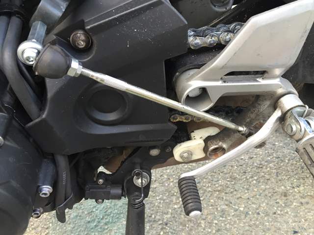

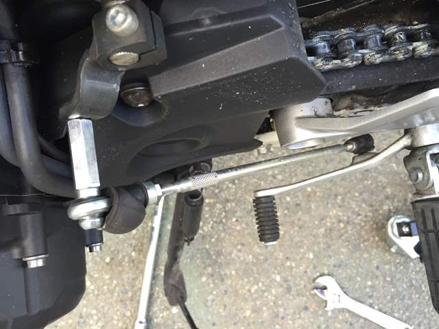

Il kit comprende anche un distanziale per allontanare il rinvio del cambio, che altrimenti toccherebbe la pedana vedi foto). Si tratta di una soluzione realmente "basic" non molto elegante, ma funzionale. L'ideale sarebbe utilizzare un rinvio più lungo e piegarlo in modo da aggirare la pedane, ma non è un lavoro adatto a chi non ha la necessaria manualità.
Bull-SC ha scattato due foto per illustrare il risultato, anche se le foto si riferiscono ai primi pezzi di prova in nylon e non in ergal come la produzione.
