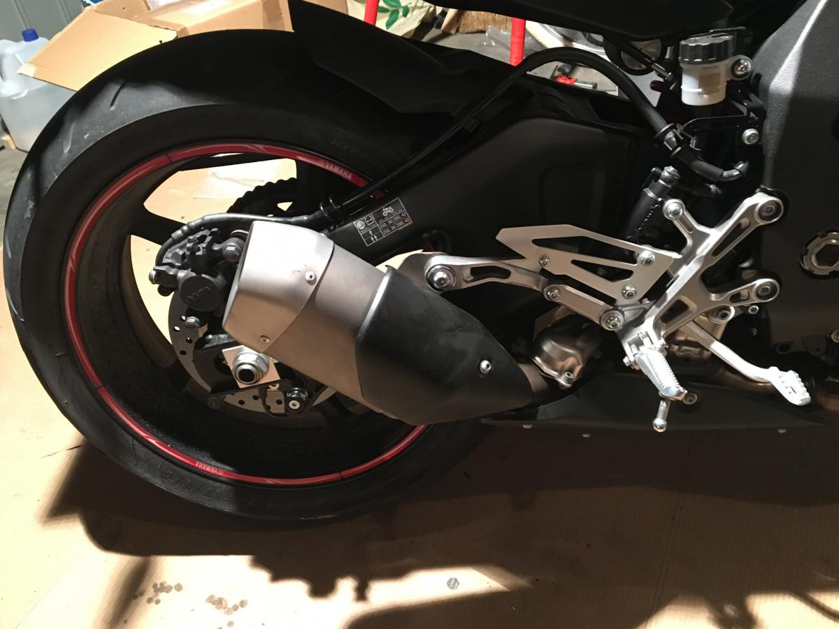

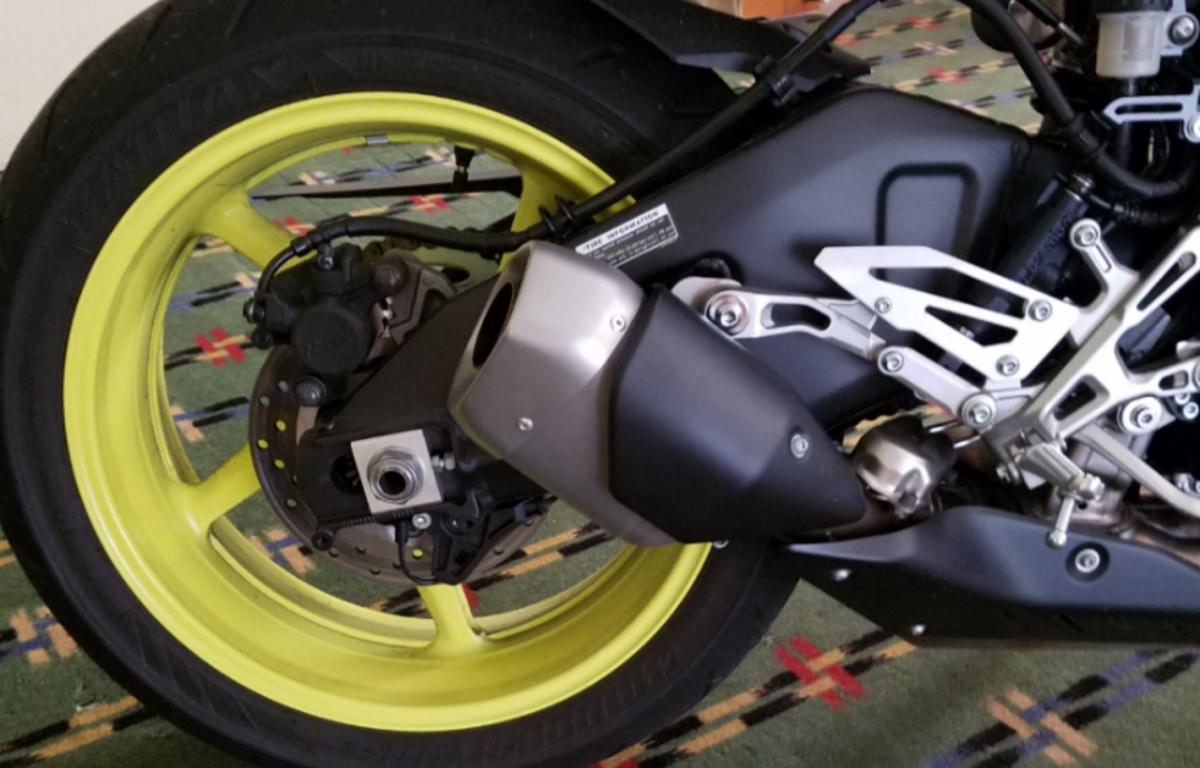

Il mio passatempo nei prossimi giorni sarà di accorciare il silenziatore originale, per estetica e per aumentare il rumore un poco. Forse farlo nero opaco.
Non voglio creare il monchino come la foto sotto, ma un 4/5 cm più lungo.

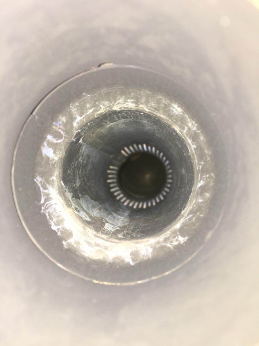

Mi é peró venuto il dubbio guardando dentro il buco: mi aspettavo di vedere tutto traforato, ma osservando la foto sotto ho visto che i primi 20 cm é come se fossero di tubo senza fori, quindi dall'impatto silenziante nullo. Che il gas giri all'esterno creando contropressione, anziché semplicemente fuoriuscire diretto?
Qualcuno di voi ha già fatto il lavoro e trovato sorprese poco piacevoli? O basta un taglia e richiudi?
Grazie.

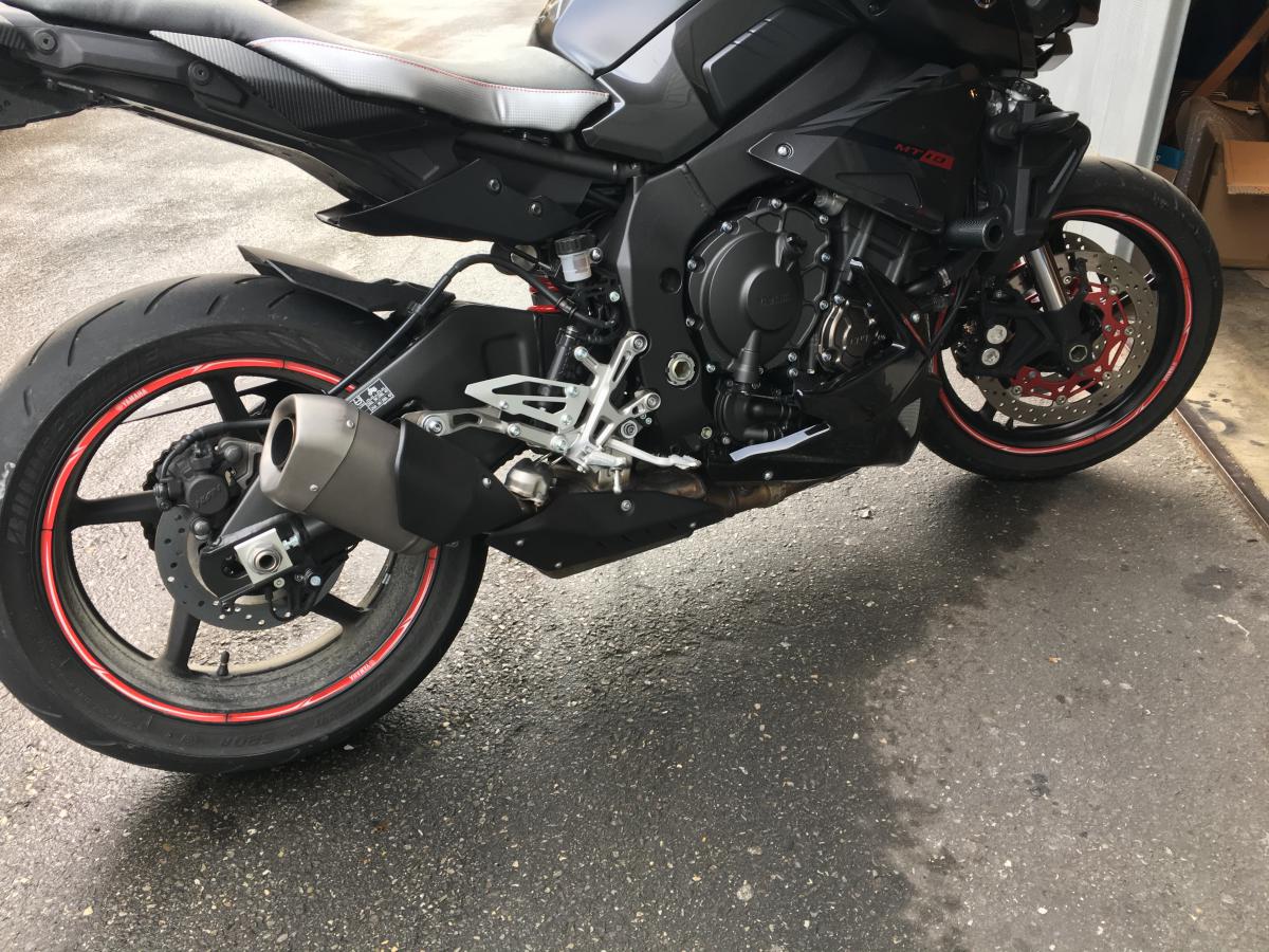

Fatto, tagliato da un amico che ha l'officina. Bel lavoro, sta meglio della versione lunga ed il rumore é più presente...abbastanza :)
Ho scoperto che é in titanio, non lo sapevo...
Modificato da CorradoMT10
  • Like 2
Link al commento
Condividi su altri siti

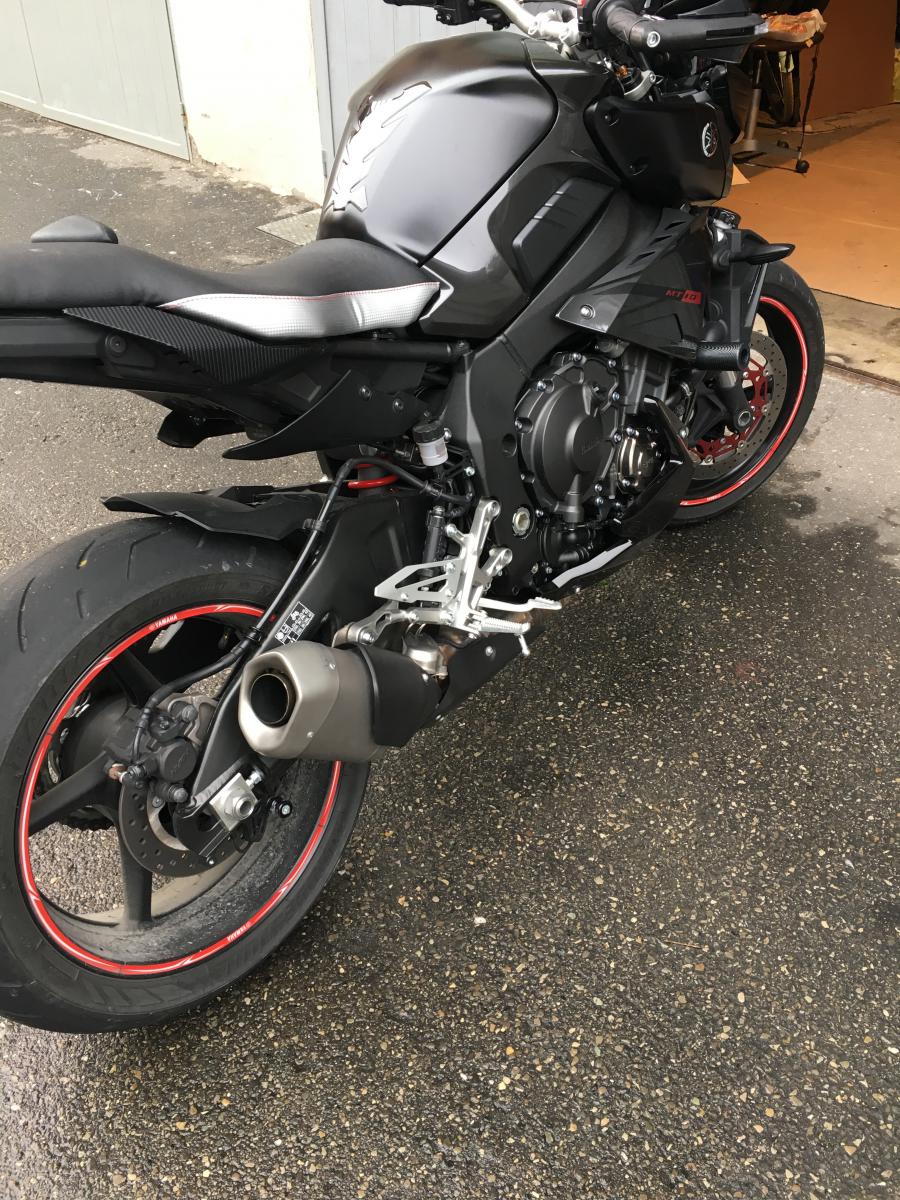

foto, anche se a moto sporca...
E' decisamente più moderno, lascia visibilità a cerchio e gomma.
il rumore é aumentato. Sgasando da fermi ed in cortile, temo quasi che sia eccessivo per eventuali controlli. Certo é che avevo tenuto aperta la valvola per accentuare il rumore (che era già per questo aumentato), al massimo valuterò di ripristinarla.
L'effetto ed il rumore in movimento lo proverò quando smetterà di piovere, perché ho notato che andando lo scarico di questa moto non si sente (e quindi non ti coinvolge molto): magari ora soddisfa e coinvolge di più, già solo per il fatto che lo scarico resta più dentro la moto.
